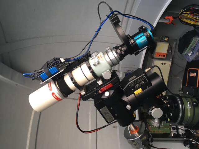

En prachtige nieuwe scope! Daar zul je vast veel plezier aan beleven. Rijdt'ie op/naast de Lacerta, of i.p.v.?

Ik was van plan om hem piggyback op de Lacerta newton te zetten.
Maar door de grote afstand tot de hartlijn van de mount is de hefboomwerking dusdanig groot, dat ik zo veel gewicht erbij moet hangen dat mijn mount door de knieen gaat.
Het zou ook maar net in mijn koepel gepast hebben.
Heel eventjes aan een 2000hps gedacht, maar de aanblik van het prijskaartje was heftig ontnuchterend.
Zo'n investering kan ik hier in dit klimaat niet justificeren.
Het is dus in plaats van.

Ah, ja, snap ik. Natuurlijk een dikke tubes, dus hij komt inderdaad erg ver naar buiten. Misschien naast elkaar? Totale gewicht zal wsch. wel onder de 25kg blijven?

Naast elkaar heb ik ook overwogen.
Maar zoals jij als geen ander weet is een goede balancering cruciaal voor unguided fotograferen.
Met twee zulke verschillende teleskopen naast elkaar, wordt dat een crime.
Ook dan moet er extra gewicht bij. Maar dan ook aan de kijker-kant, om de balans goed te krijgen.
Daarbij wordt het dan wel erg bulky in mijn kleiine koepeltje.
Ik ga me er zo wel mee redden. Ja, het is behelpen hè. :D
Het omwisselen van de teleskoop is niet zo veel werk.
Ik kan de boventrein, Pegasus powerbox en focusaansturing, in een geheel zo overzetten.
Kabels zijn zodanig op lengte, dat ze op beide teleskopen passen.
Een nieuw model schieten moet dan uiteraard wel gebeuren.
Maar dat heb ik inmidddels met de NINA software aardig onder de knie.
Jij heel veel succes gewenst met jouw remote-avontuur.
Schitterend spul hoor.

Als je de bekabeling hetzelfde kunt laten scheelt dat een heleboel inderdaad.
Ah, model maken doe je in NINA, en niet (meer) in MountWizzard? Dan kun je het waarschijnlijk wel gewoon een onderdeel maken van een advanced sequence. Dan wordt het net zoiets als focussen. ;)
Dank je, het is inderdaad een avontuur. Komt meer bij kijken dan ik dacht. Maar wel erg leuk om te doen.
