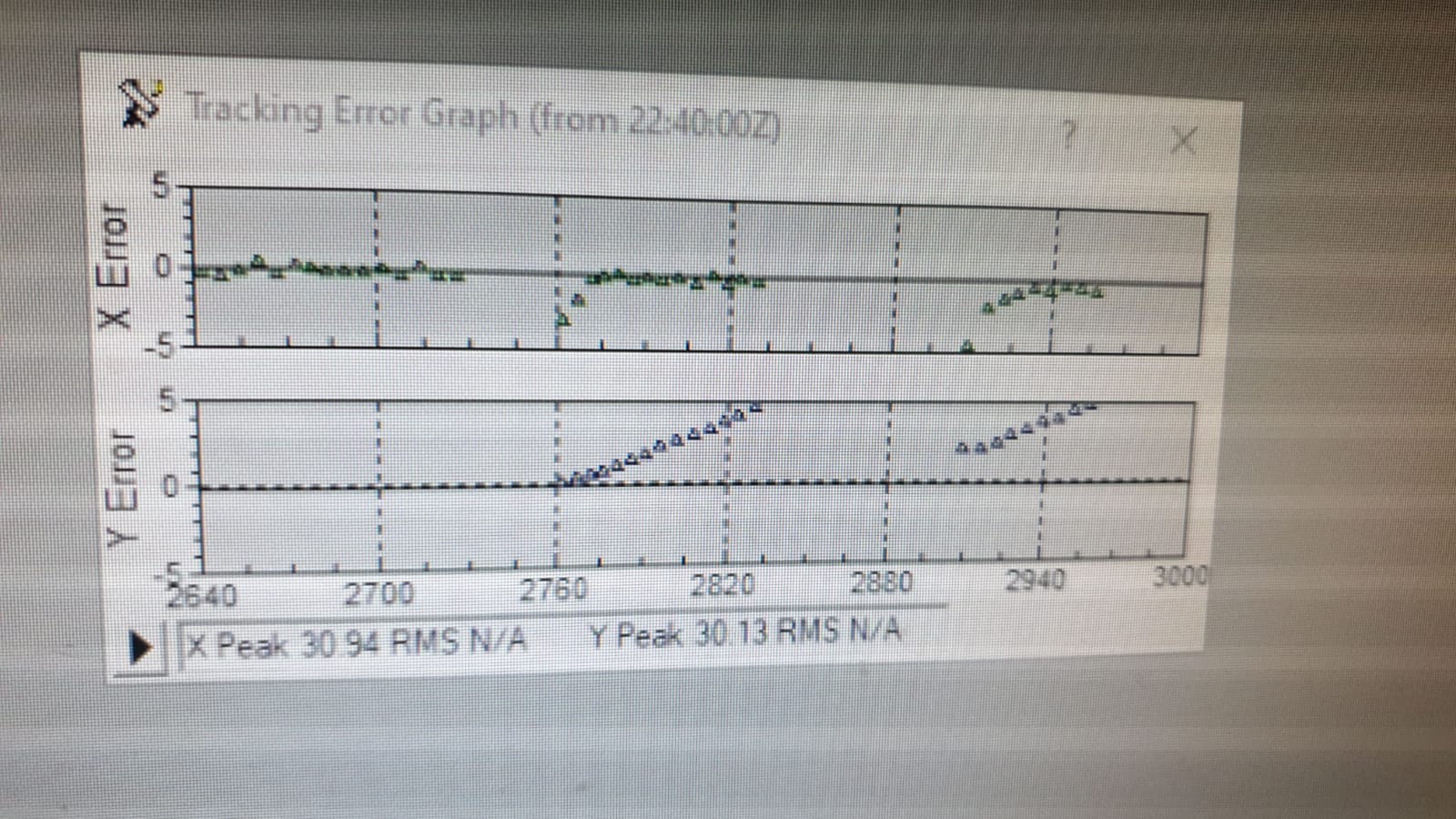

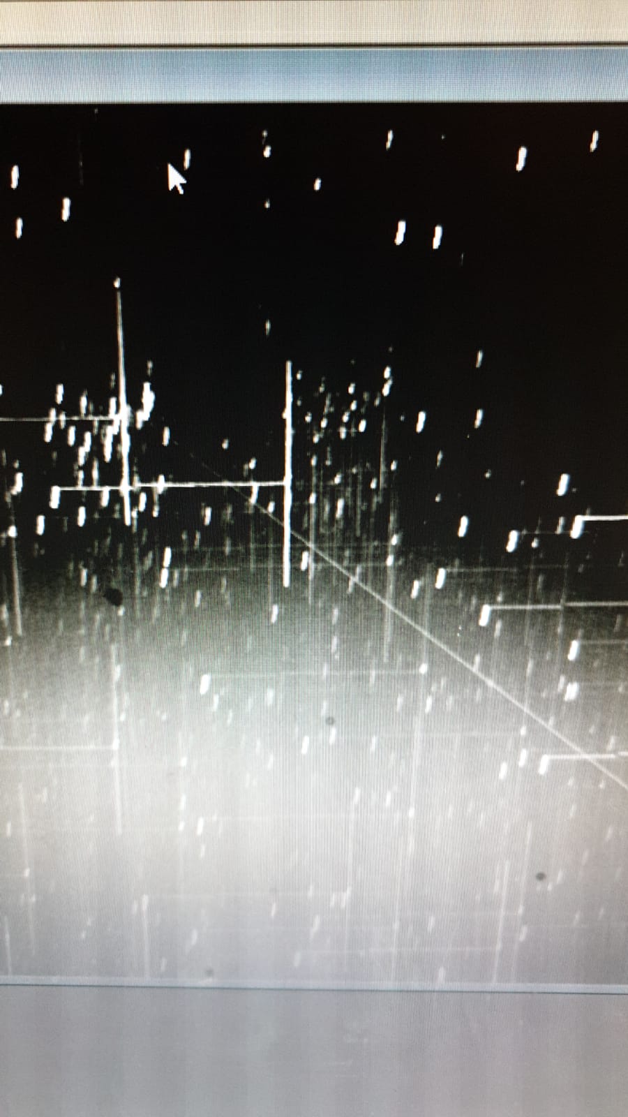

Beste allemaal,
ik loop tegen het volgende probleem aan.
Het guiden krijg ik niet voor elkaar.. " het guiden gaat gaat goed als ik EQMod op RA en DEC omgekeerd zet. dan kan ik met gemak 20min volgen ook wel langer." maar las ik dan de montering flip weer naar de andere kant krijg ik drift zo als in de afbeelding. ik heb in Maxim dl alles al geprobeerd. maar krijg het niet voor elkaar. aan mn polar aliigment licht het denk ik ook niet. want omgekeerd werkt het wel goed.
in de afbeelding kan je zien dat ik een aantal keer opnieuw ben begonnen. maar X as gaat goed Y as drijft weg. en uiteindelijk ook de volg ster.
ik hoop dat iemand mij kan helpen of in ieder geval kan zeggen waar ik nog eventueel kan kijken. mocht dit op een avond samen uitvogelen uit komen ben ik daar voor! :)
alvast bedankt
Groeten Simon

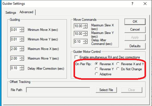

Han schreef: 21 apr 2020 10:06 https://openphdguiding.org/man-dev/Adva ... ttings.htm
Reverse DEC output after meridian flip? Zie:
https://openphdguiding.org/man-dev/Advanced_guiding.png

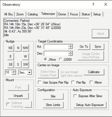

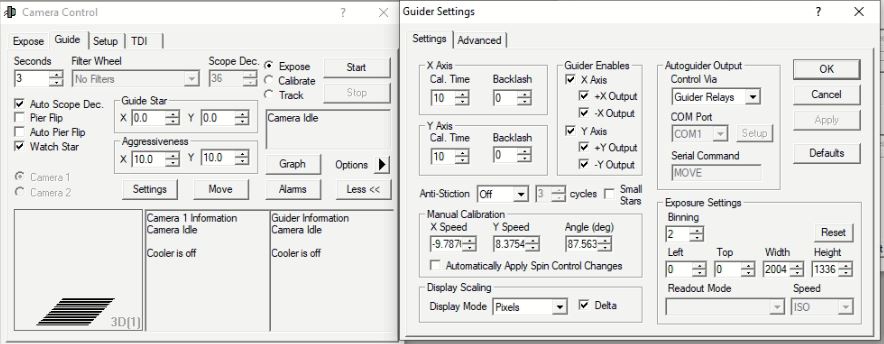

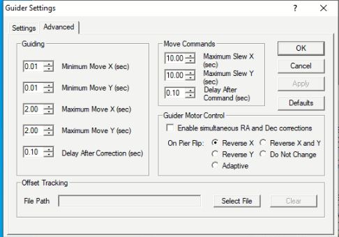

Ik werk niet met PHD maar Maxim dl. zou graag met phd werken maar mijn camera doet dat niet. in ieder geval kan ik niet de hoofd chip en guiding chip tegelijk geberuiken buiten Maxim dl.
overging zijn de instellingen redelijk het zelfde. heb alles al geprobeerd. revers dec reverse ra Reverse X reverse Y mirror etc etc..
heb even afbeeldingen bij gevoegd van de instelling waar ik mee kan werken.
ik ga zoizo vanavond een drift aligment doen met phd.(dat kan dan weer wel enkel de guide chip of enkel de hoofd chipgebruiken) misschien dat daar toch nog wat uit komt. ik hou je even op de hoogte en bedankt voor je input Han.

#4 Bericht door Han » 24 apr 2020 12:31
Volgens mij moet je "reverse X and Y aanvinken". Na een flip is de camera 180 graden gedraaid wat gelijkwaardig is aan een vertical en horizontale flip.

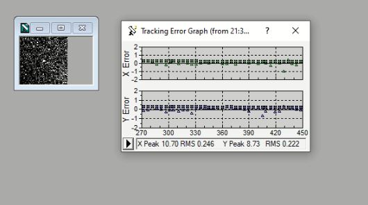

#5 Bericht door SimonW » 27 apr 2020 15:13
Han schreef: 24 apr 2020 12:31 Volgens mij moet je "reverse X and Y aanvinken". Na een flip is de camera 180 graden gedraaid wat gelijkwaardig is aan een vertical en horizontale flip.
Hoi Han,
Alle instellingen geprobeerd maar blijft slecht. dus ben ik bekabeling gaan testen. bekabeling ook allemaal "A okay!" toen ben ik droog gaan testen met guiden overdag met de hand controller in phd.
Motors en Print uit montering gehaald. en op tafel uitgestald. en gaan testen. nu blijkt dat een as niet reageert het totaal niet doet.
vandaar ook bij de star cros test geen kruis maar een T.
uiteindelijk dus dit probleem getackeld :D :D
Vanaf nu doe ik puls guiden via Ascom/EQmod en in de toekomst maar eens een nieuwe print voor mijn eq6 bestellen.
misschien ook wel helemaal niet nodig.
in ieder geval bedankt voor het mee denken!
Groeten Simon

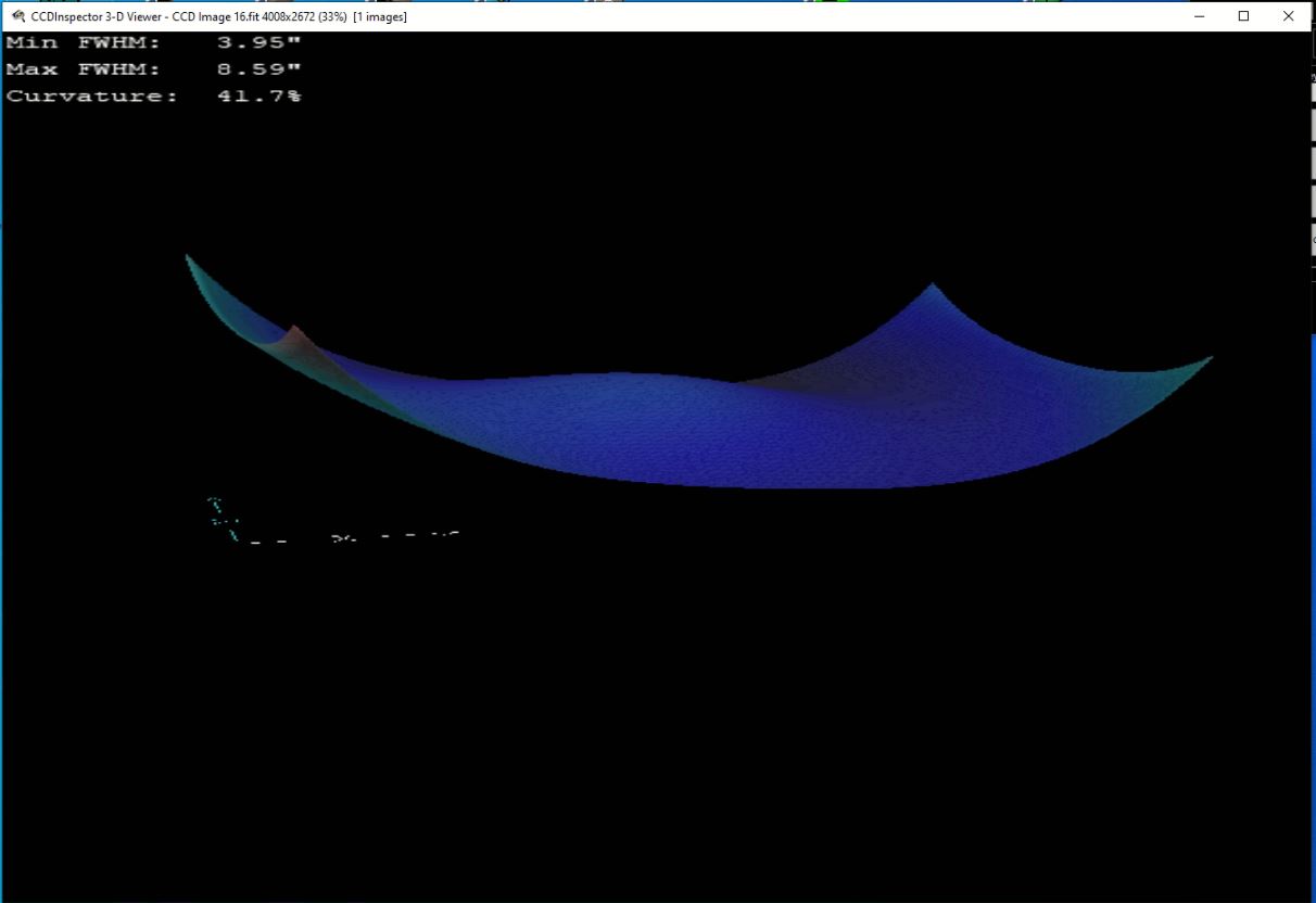

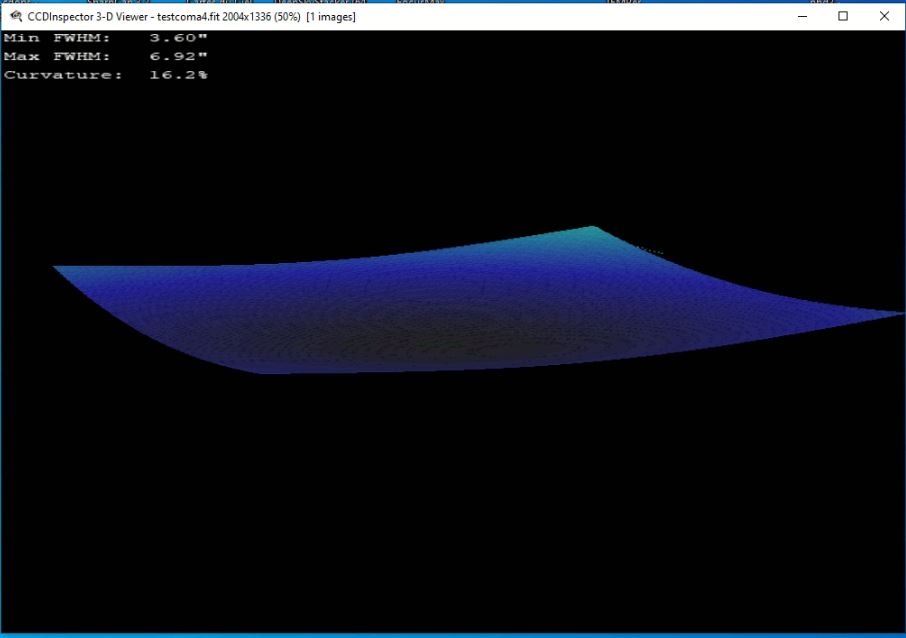

Uiteindelijk alles opgelost en draait het zo als het moet. ook eindelijk de coma uit mijn kijker. nu blijkt het zo te zijn dat een Schmid Newton een andere backfocus afstand heeft om dat de kijker zelf al een deel coma "verwijdert"
Een normale newton kijker heeft een afstand van ccd naar corrector van 55 mm )over het algemeen) een Schmid Newton heeft een afstand van 49 mm. na lang zoeken ben ik hier dan eindelijk uit gekomen.
nu is het een kwestie van finetunen.. en foto's maken!
