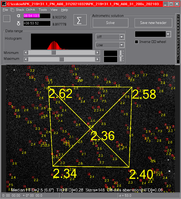

#11 Bericht door Han » 29 mar 2021 22:43

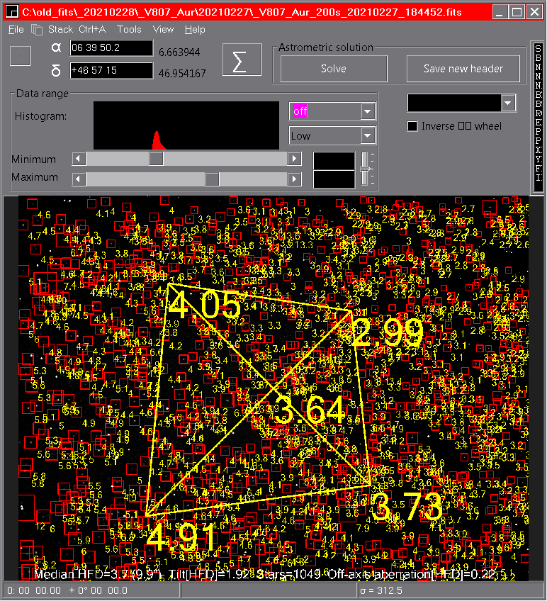

Dit is momenteel mijn resultaat. Ik moet het nog verder bijstellen maar het is beter dan voorheen. Een verschil van 10% tussen de hoogste en laagste waarde lijkt me een goed resultaat. Momenteel zit ik op circa 12%. Het was 29%
En dit was de situatie voordat de tilt adapter was geinstalleerd. Plotseling een grote tilt:

#12 Bericht door Wjdrijfhout » 30 mar 2021 13:45
Dat is een enorme verbetering, Han. Mooi dat het gelukt is.

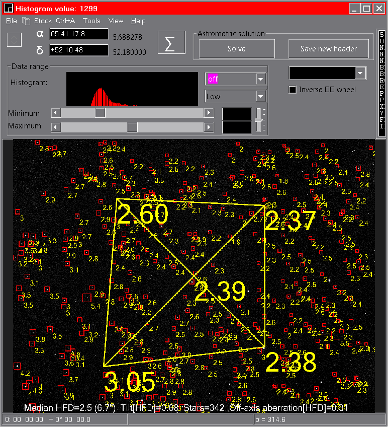

#13 Bericht door Han » 01 apr 2021 20:51
Deze had ik na 5 minuten draaien. Het ziet naar uit dat het niet helemaal symmetrisch is te krijgen, maar verder prima. Dit is de zelfde inspector maar in CCDCiel.

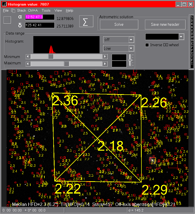

En dit is later op de avond. het beeld lijkt licht gebogen over de linksonder/rechtsboven as:
