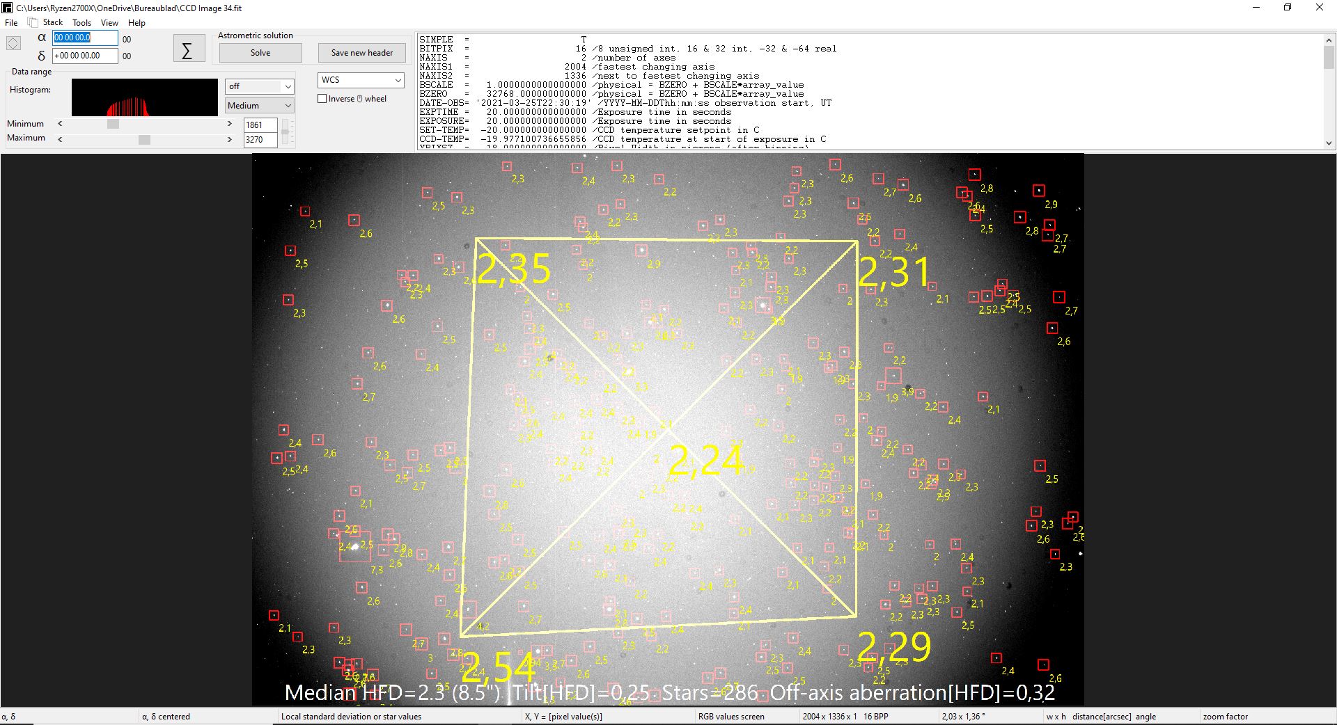

Gisteren tot circa 01:00 uur fotos kunnen maken. Wel heb ik ineens een last van en grote kanteling/tilt dan normaal. De kanteling draait met de camera mee dus zit in het optische systeem en niet in mijn camera en adapter. Alles is geschroefd dus de oorzaak is onduidelijk. Zonder filter is de kanteling nog steeds aanwezig.

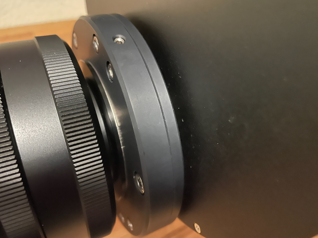

Mijn tilt-adapter is vandaag (woensdag) aangekomen. Niet slecht voor verzending op maandag vanuit Duitsland (Tel..Exp..).
Gemonteerd en klaar voor de test.

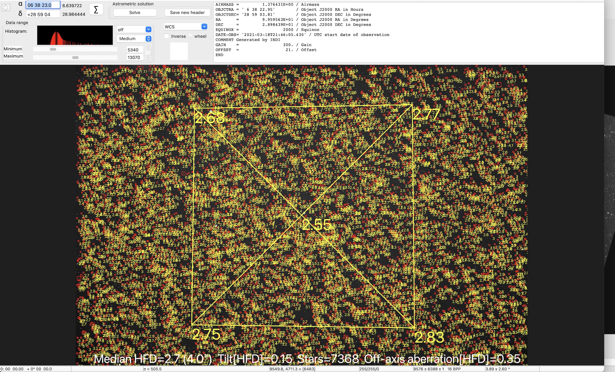

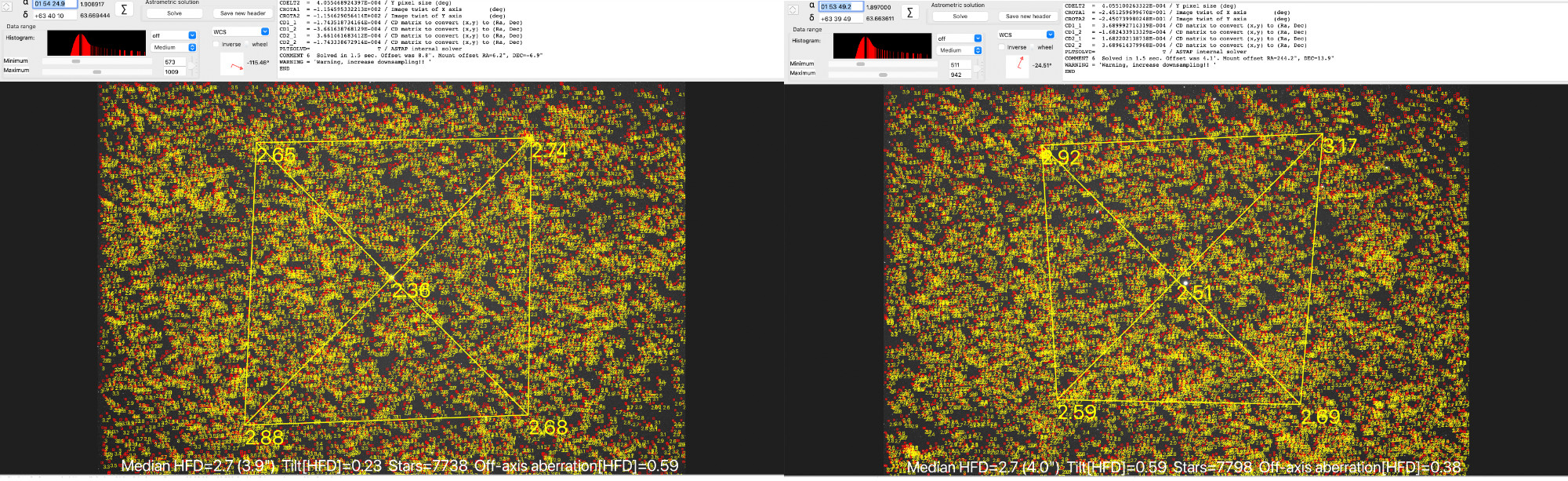

Hier nog even naast elkaar gezet. Twee opnames, met de rotator op de telescope 90 graden gedraaid t.o.v. elkaar, oftewel de sterren in elke hoek zijn anders.Han schreef: ↑09 mar 2021 11:00 Alleen als de "tilt" op dezelfde plek blijft bij draaien dan is het de camera. Als een hoek van de sensor iets verder weg is van de telescoop en daardoor grotere uit focus sterren vertoond, dan blijft dat effect als de camera 180 graden gedraaid wordt. Dezelfde pixels vertonen weer grote en uit focus sterren. Wel andere sterren omdat de camera gedraaid is.
Maar het beeld van de sensor-tilt blijft hetzelfde, met een vervorming over de as links-onder naar rechtsboven.
Je ziet hier ook dat het effect minder ernstig is. Deze foto's zijn veel beter gefocust.

Wel, gisteren genoeg heldere lucht gehad om de kanteling in het systeem aan te passen.
Ik heb de Camera Tilting Unit (CTU) van Gerd Neumann in mijn optisch pad geplaatst. Deze heeft het voordeel dat de stel-schroeven makkelijk toegankelijk zijn, en je dus aanpassingen kunt doen terwijl het systeem gewoon in tact blijft.
Het was een beetje trial and error om te kijken welk van de drie schroefjes op welk van de vier hoekpunten het meeste effect had. Uiteindelijk bleek dit niet gespiegeld te zijn. Een probleem links-onder kon aangepast worden met het draaien aan de schroef links-onder.
De aanpassingen zijn erg gering. Denk aan een kwart tot een halve draai per schroefje. Volgens de documentatie staat 1 omwenteling gelijk aan een uitslag van 0.2mm van de CTU. Die heeft een vrij grote diameter, dus dat is denk ik ongeveer 0.1mm verandering aan het uiteinde van de sensor. Voor een kwart draai praat je dan dus over zo'n 25 micron aan het uiteinde van de sensor. Da's niet veel.
Maar het effect is wel erg fraai. Omdat er nu veel meer scherpte over het hele beeld heen ligt, is de foto ook minder gevoelig voor kleine afwijkingen in focus, bijvoorbeeld door temperatuurschommelingen.
