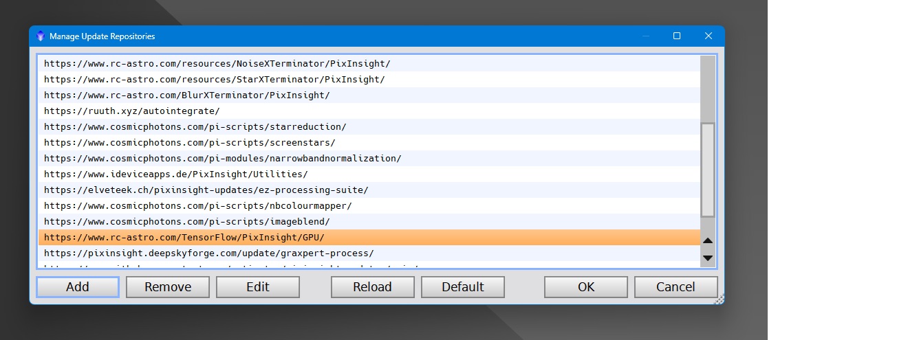

Er is weer een nieuwe versie uitgekomen van PixInsight.
Tot nu toe moet je, om gebruik te blijven maken van de GPU acceleratie, het bestand Tensorflow.dll handmatig vervangen.
Niet zo ingewikkeld, maar toch. . . .
Er is een manier om dit automatisch te doen.
De ontwikkelaar van de Xterminator modules heeft nu een auto-update dingetje gemaakt.
Zie het plaatje.
Bij mij werkt het.
Succes.

Ah, vandaar dat ik na een recente update het gevoel had dat het inderdaad niet meer zo snel werkte als ik eerder dacht. Goed om te weten dat het nu automatisch opgelost wordt.
