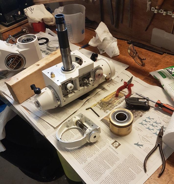

work bench 20240509_155056.jpg (129.31 KiB) 16873 keer bekeken

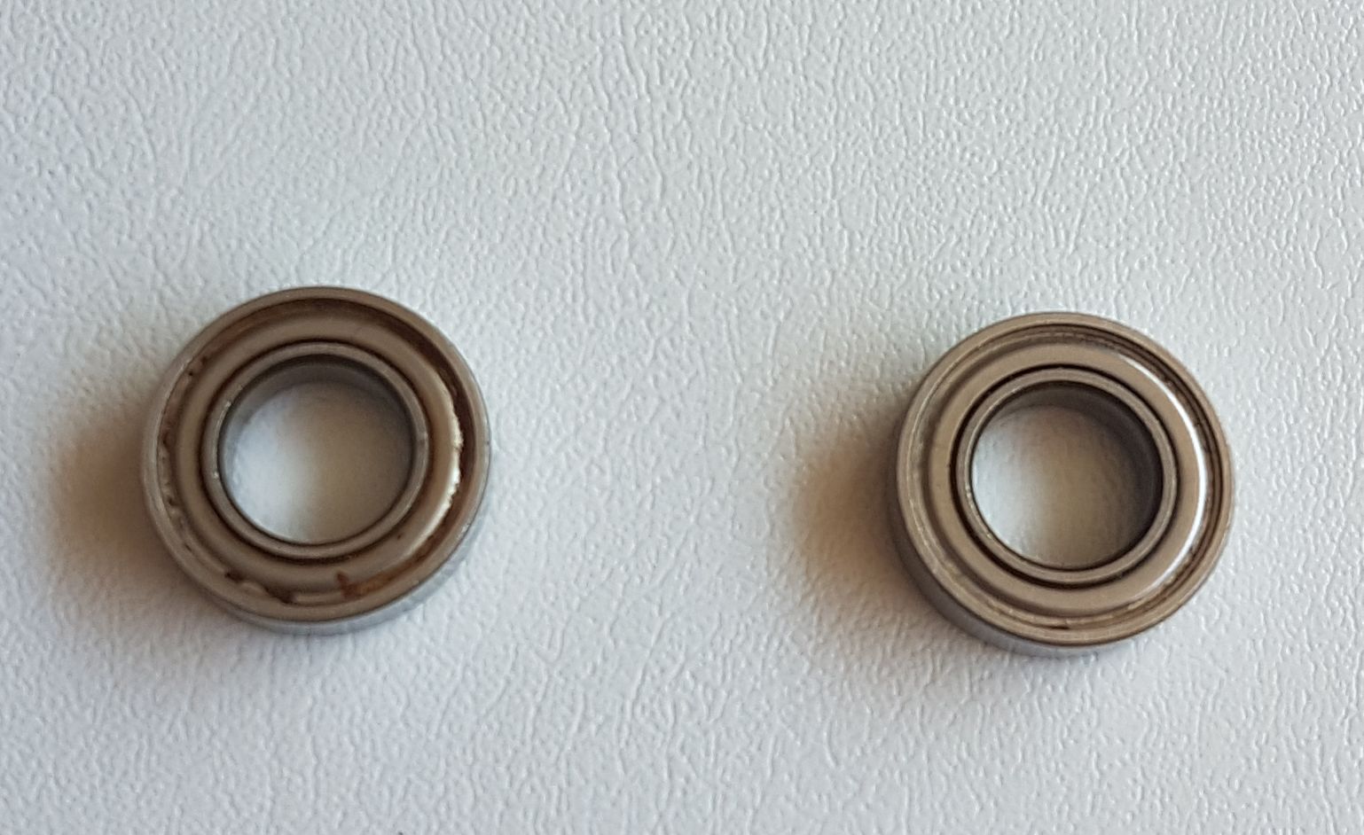

RA wormwiel lager:
rust wormwheel bearing 1 IMG-20240509-WA0010.jpg (145.03 KiB) 16873 keer bekeken
RA wormwiel lager:
rust wormwheel bearing 2 IMG-20240509-WA0012.jpg (83.77 KiB) 16873 keer bekeken

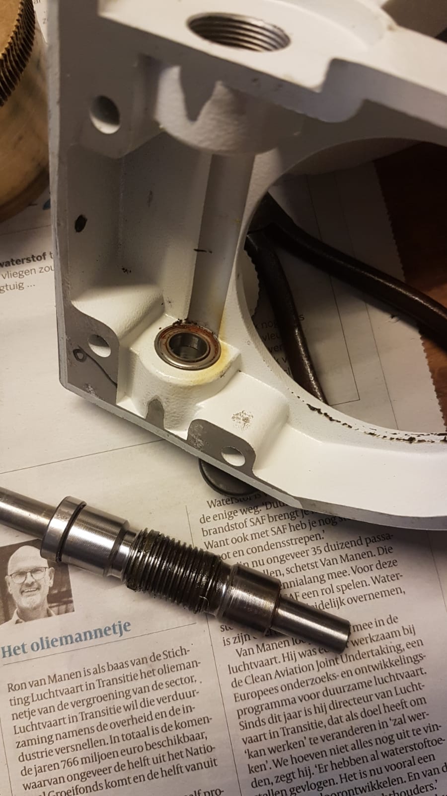

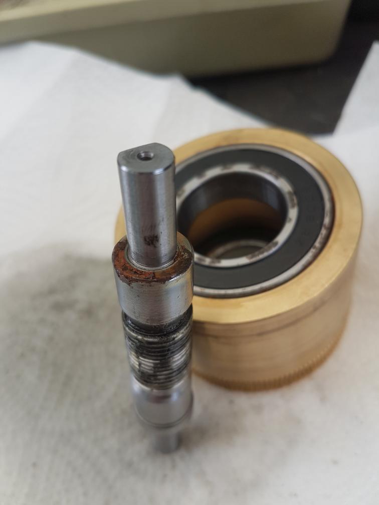

RA wormwiel en RA as lager:
wormwiel 20240509_160932.jpg (53.01 KiB) 16873 keer bekeken

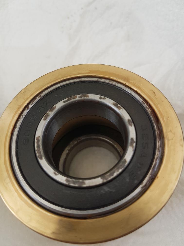

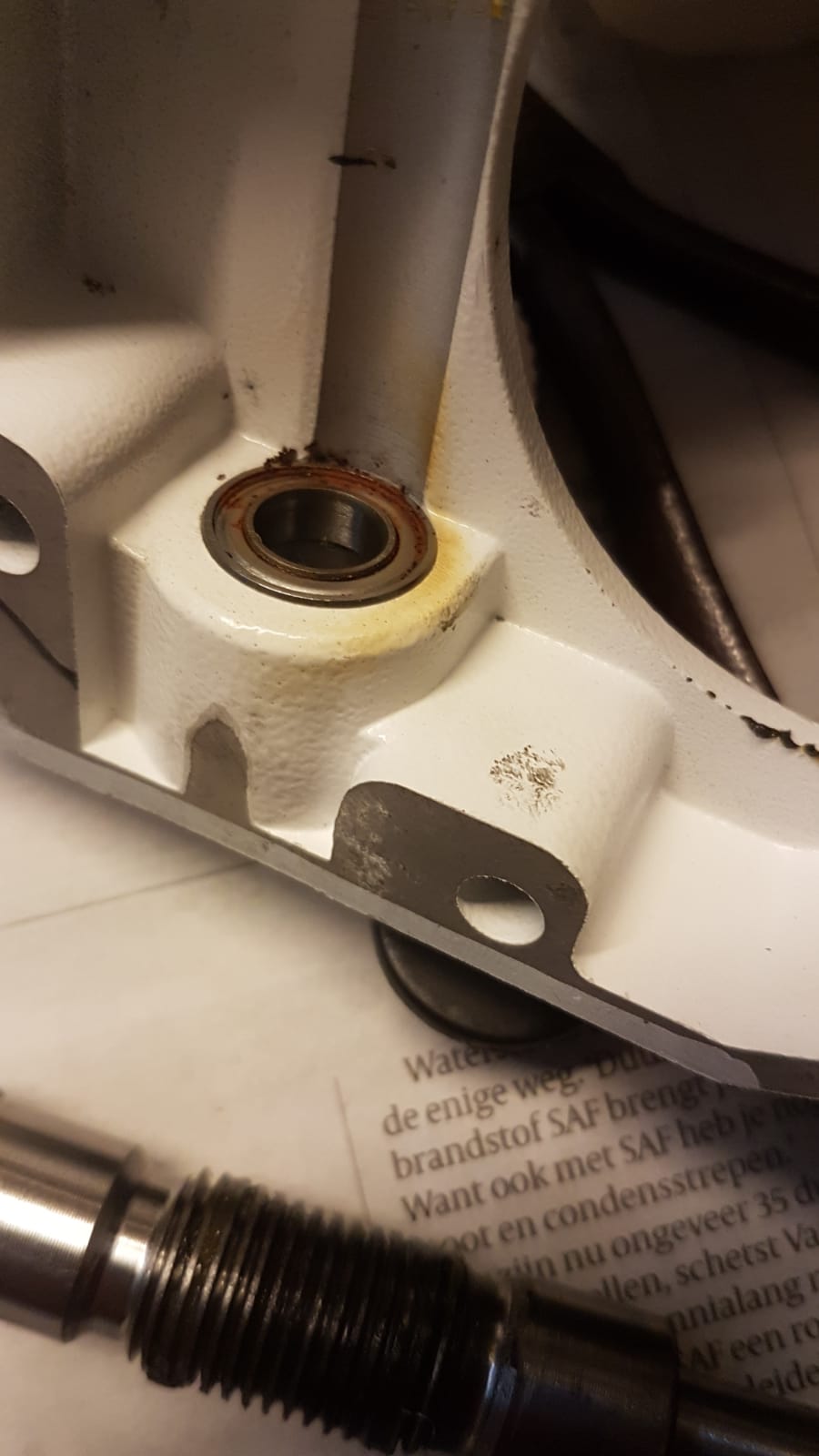

RA lager:
ra axis bearing 20240509_161051.jpg (73.88 KiB) 16873 keer bekeken

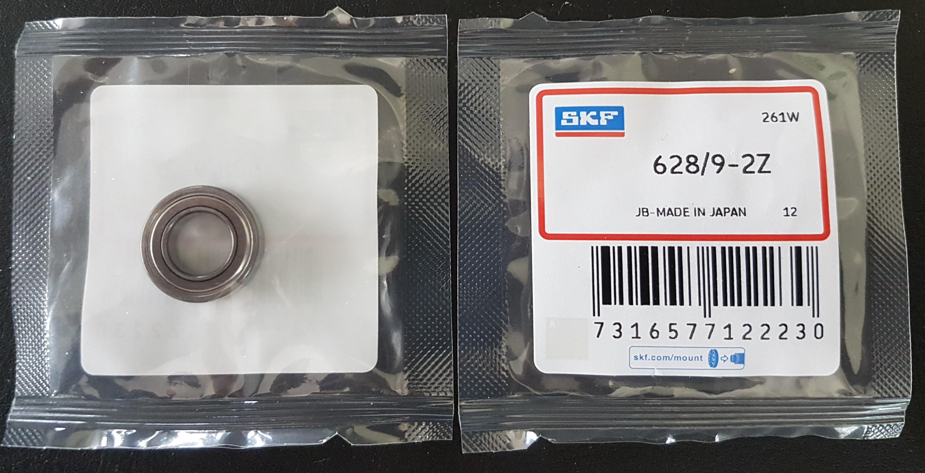

Dit zijn de nieuwe lagers:
wormwiel lager20240508_164948.jpg (700.86 KiB) 16874 keer bekeken

De beide oude wormwiellagers zijn beslist niet optimaal. Als ik met een vinger op het midden van het lager hard druk & draai (axiale kracht) dan draaien ze aan een kant van het lager ruw en als het lager omgedraaid word vloeiend. Er zit ook geen pakking tussen om verschillende thermische expansiefactoren tussen het wormwiel en aluminium huis te compenseren. Je moet ze dus niet te hard inklemmen. Er zit een rubber dopje op de HEQ5 om later de klemming te kunnen bijstellen. Hoewel gedacht voor een speciale sleutel kan je de klemming instellen met een kleine schroevendraaier. Bij mij zaten ze oorspronkelijk ook niet zo strak.

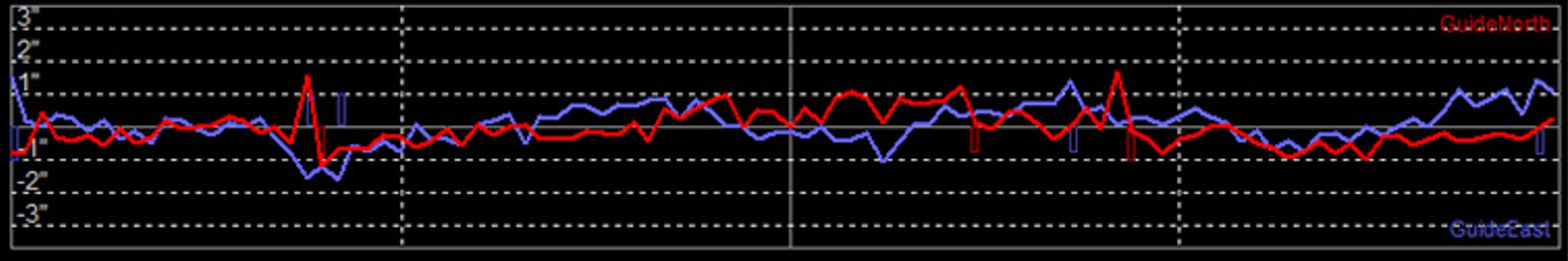

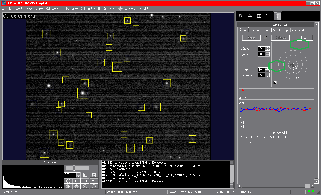

Voor deze avond varieert de standaard deviatie (=RMS of error) tussen de 0.69" en 1.5" voor een object 37 graden boven de horizon. Gemiddeld circa 1". Belichtingstijd 2 seconden. Bij een kortere belichtings tijd werkt het guiden slechter. Sterren zijn rond dus ik ben redelijk tevreden. Er worden genoeg sterren gevolgd:
guiding for object with 37 degr elevatie.png (627.04 KiB) 16822 keer bekeken

#8 Bericht door Han » 20 mei 2024 23:55

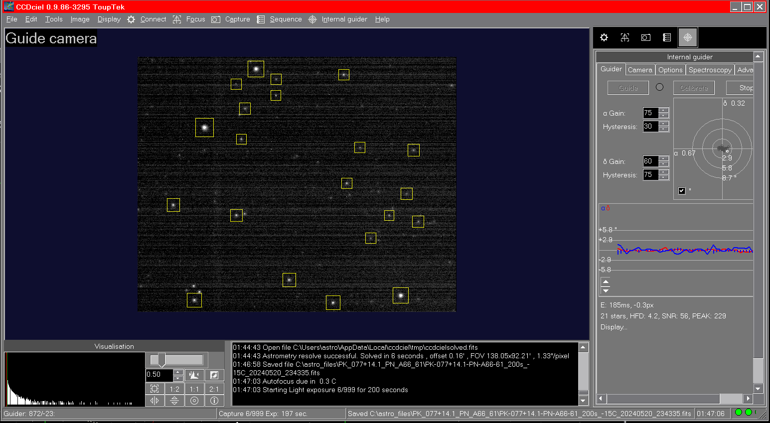

Mijn HEQ5 doet het deze avond weer bijzonder goed. Guiding belichtingstijd 2.5 seconden. Standaard deviatie RA is vrij stabiel rond de 0.7" en voor de DEC rond de 0.3" Opnames richting oost, elevatie 60 graden. Instellingen zie screenshot
De ombouw heeft dus geholpen.

#9 Bericht door gerard van den braak » 21 mei 2024 17:00
Mooi dat al je werk een positief resultaat hebben gebracht.
Ik zie dat jouw schaal ( de concentrische cirkels) begint bij 2,9”. Hoe komt het dat die bij mij op 1,9 staat? Ik kan het wel veranderen, maar niet in 2,9.
