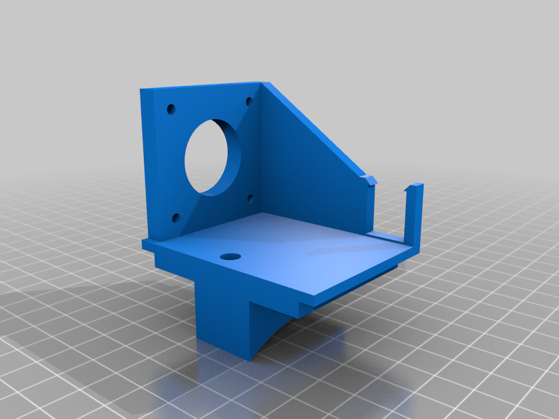

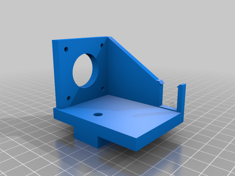

Als eerste de bevestiging van de steppermotoren.
We hebben nu eenmaal 2 motoren nodig om de telescoop de juiste coördinaten te geven. Deze moeten wel op de EQ-5 gemonteerd worden en wilde daar een ontwerp van maken om op de 3D printer te printen. ik heb er 3 dus dat zou moeten kunnen.
Halverwege mijn ontwerp kwam ik een website tegen waar de bevestiging al keurig netjes ontworpen waren dus dat scheelde een hoop werk.
Ik heb de files gedownload en gaan deze week nog geprint worden.
Omdat ik 2 monteringen heb moet ik alles dubbel maken.
4 steppermotoren, 4 overbrengriempjes, 8 tandwielen, 4 stepperaansturingen, 2 Arduino of Raspberry PI, enz enz.
De steppermotoren zijn besteld en zullen over 2 weken wel binnen zijn. (hoop ik).
De geprinte bevestigingen zijn dan ook wel klaar en kunnen dan samen met de motoren en hun tandwielen bevestigd worden.
Op onderstaande foto's staan de stepper steunen.

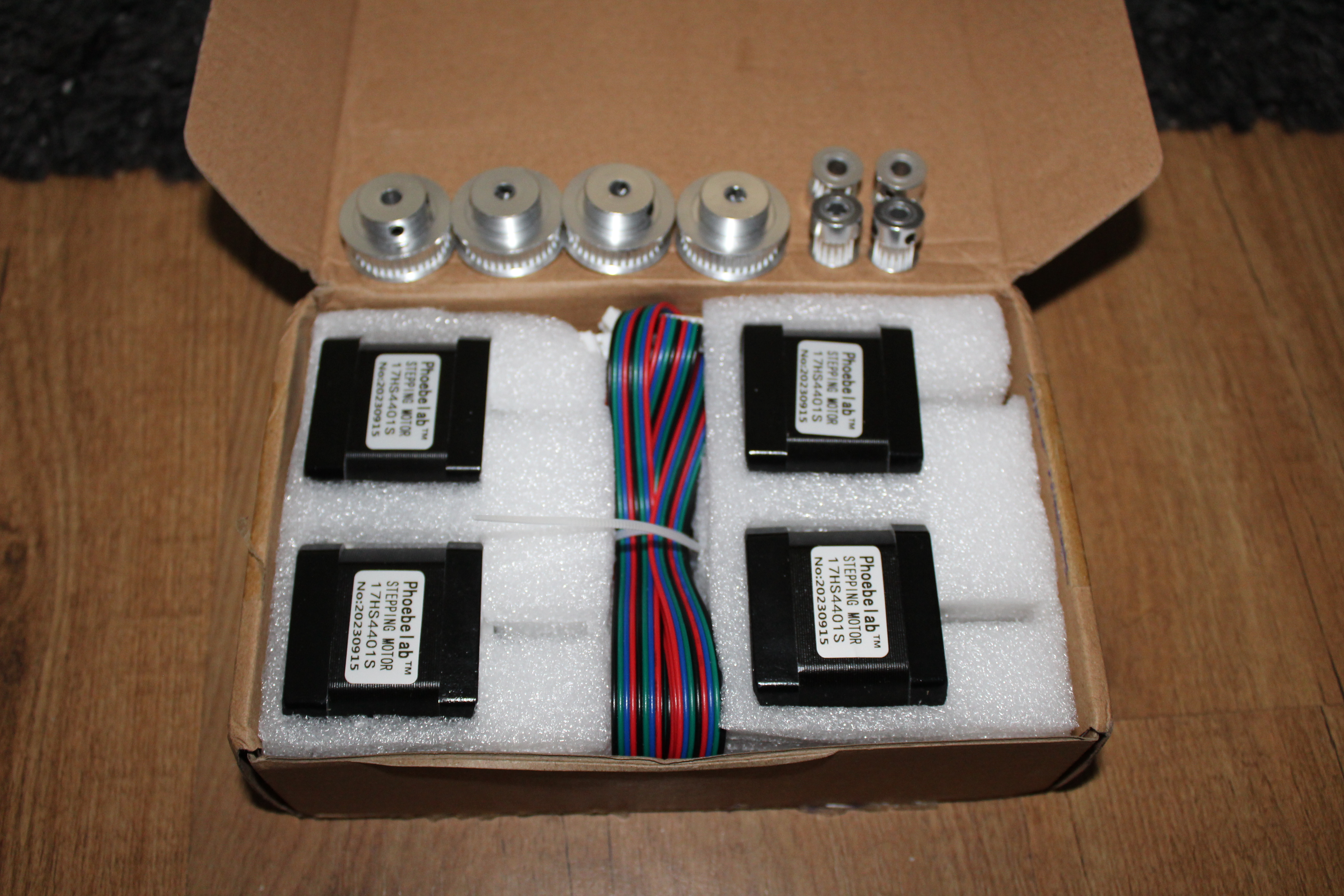

Post NL is vandaag gekomen met een pakketje uit China met, hopelijk, mn spulletjes voor de ombouw.
Helaas moet ik constateren dat de grote tandwielen de verkeerde boring hebben.
Ik had 4 maal de 40 tand 6.35mm boring besteld maar 5mm gekregen. De as diameter op de EQ-5 is 6.35mm en deze gaan dus niet passen. Nu kan ik ze evt wel uitboren maar dat is weer zo'n gedoe. Ik ga het wel proberen maar ga toch ook wel weer nieuwe bestellen. De kleinere zijn wel goed en hebben een 5mm boring net als de as diameter van de steppers.
Bij de volgende bestelling bestel ik ook de Controller Board:2x Wemos R32 w/Arduino CNC V3 Shield en 4x de Drivers LV 8729.
De 6mm riempjes die ik ook besteld heb zijn er nog steeds niet en zijn al een paar dagen te laat. Scheeld weer in de prijs voor de volgende bestelling want als je iets te laat binnen krijgt krijg je kortingsbonnen. Zo wordt mn aankoop elke keer wat goedkoper
Tot zover even deze update en ik kom weer terug als de juiste tandwielen binnen zijn.
Hieronder foto wat geleverd is.
