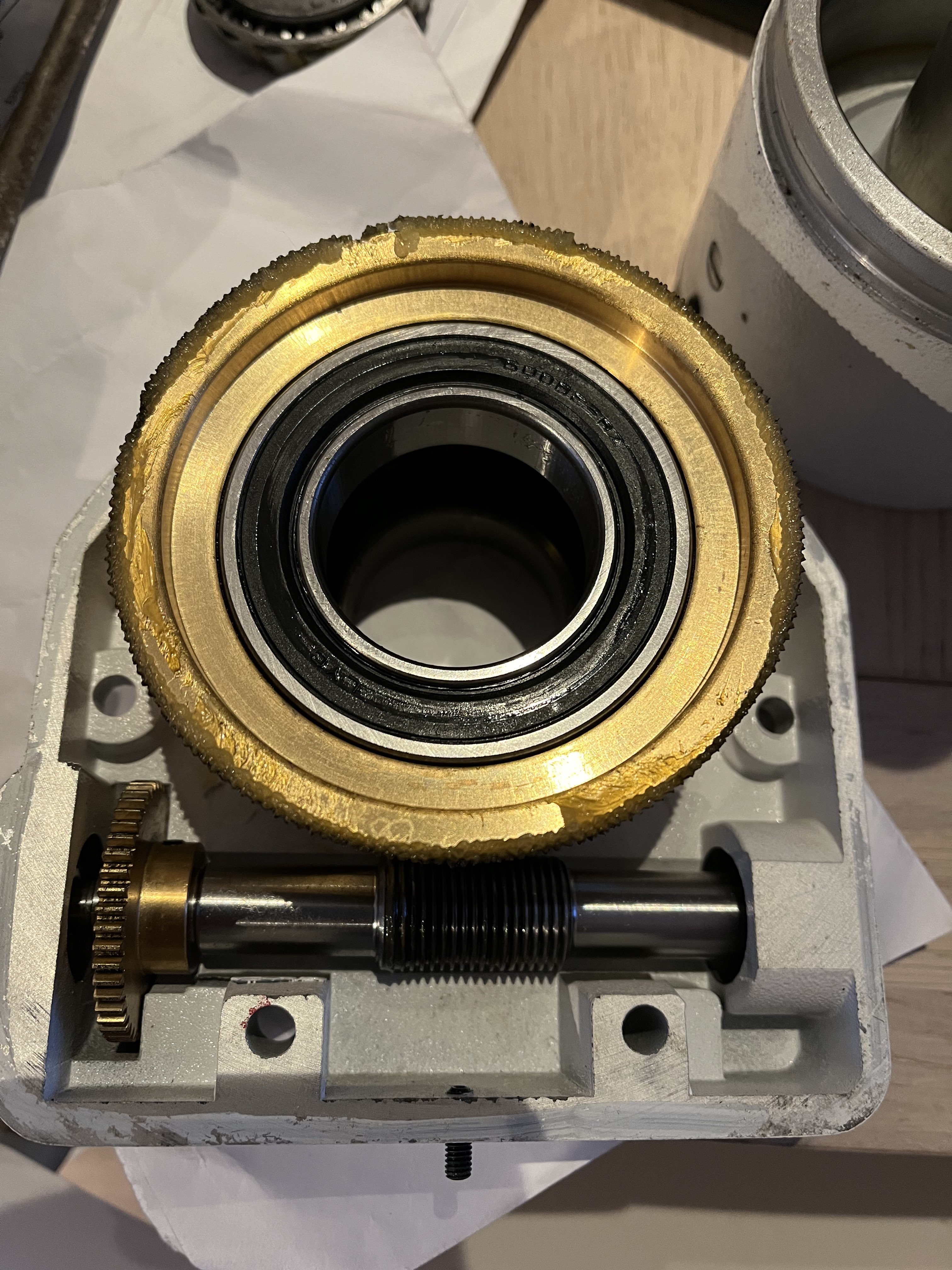

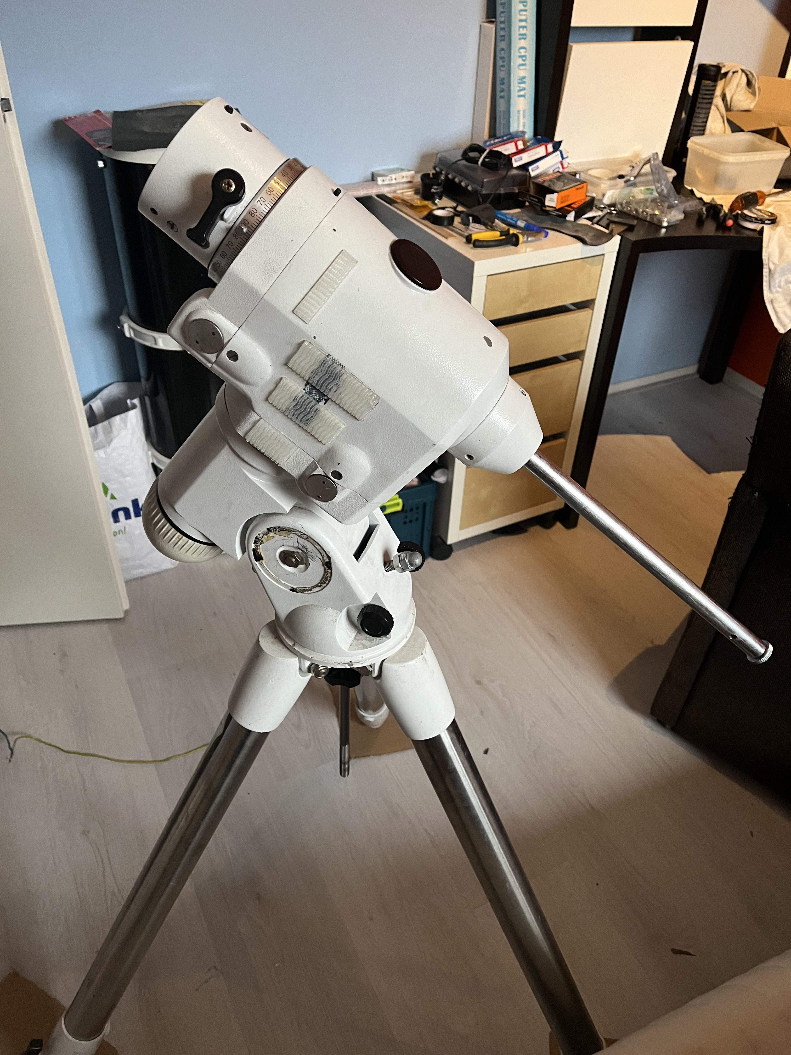

De afgelopen maanden had ik bij tijd en wijlen enorme spikes in de DEC as(+/- 6-8 boogseconden), vooral na een dither, maar soms ook gewoon midden tijdens een belichting, waarbij de de DEC as ook maar langzaam reageerde. Gezien dit een montering is uit 2009, welke van 2016-2020 ook stil heeft gestaan/gelegen, nu toch maar besloten om een broodnodige onderhoudsbeurt uit te voeren. De DEC as is inmiddels vrijwel volledig gedemonteerd en klaar voor een grondige schoonmaak beurt. Ondanks dat deze montering niet met het aloude Synta teer geleverd is, lijkt er hier nog wel een vrij stug vet gebruikt te zijn, waar mogelijk ook nog grafiet doorgemengd zit? Ik baseer dit op de zwarte aanslag die zichtbaar is op huis van de montering waar de DEC worm geplaatst zit, ik heb dit nog bij geen een andere rebuild zo gezien. SKF kogellagers en Timken kegellagers besteld te vervaning van all stock lagers in de montering. Als smering Kroon-Oil MOS2 EP2 vet voor de worm-wormwielen en Kroon-Oil Bearing Grease voor de kogellagers besteld. Helaas moet ik even pas op de plaatst maken vanwege dat waarschijnlijk sinds gisteravond door een buikgriep geveld ben. Voor de rebuild maak ik gebruik van het topic van @Arlestron op astroforum.nl (https://www.astroforum.nl/threads/eq6-p ... d.1471307/) en de guides van https://www.astro-baby.com/astrobaby/he ... las-mount/ en https://www.youtube.com/watch?v=qujs7Kt_6_c.

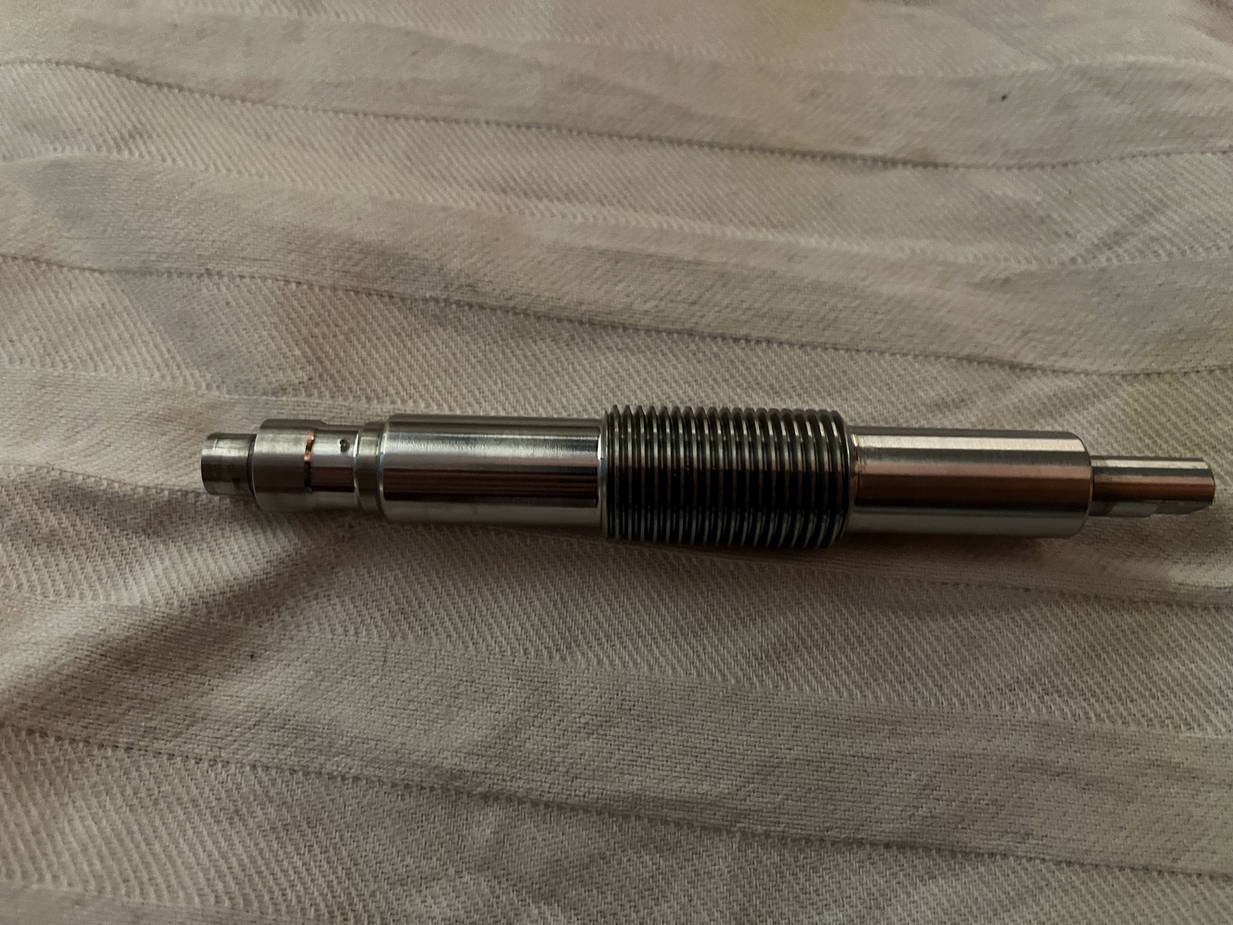

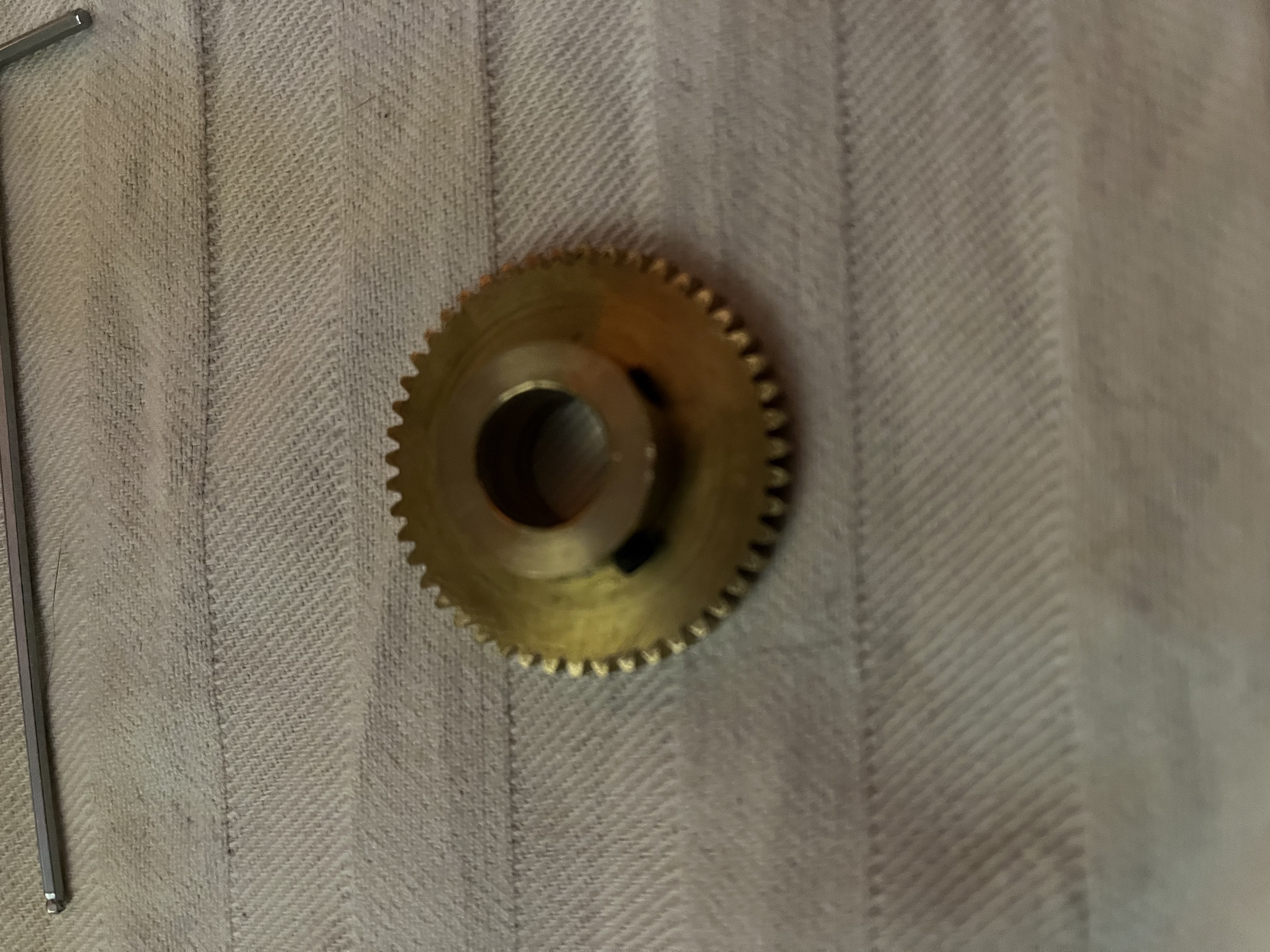

Het wormwiel en de wormas, met in ieder geval niet de zwarte Synta teer van weleer. Maar ook dit vet ziet er niet al te florisant uit.

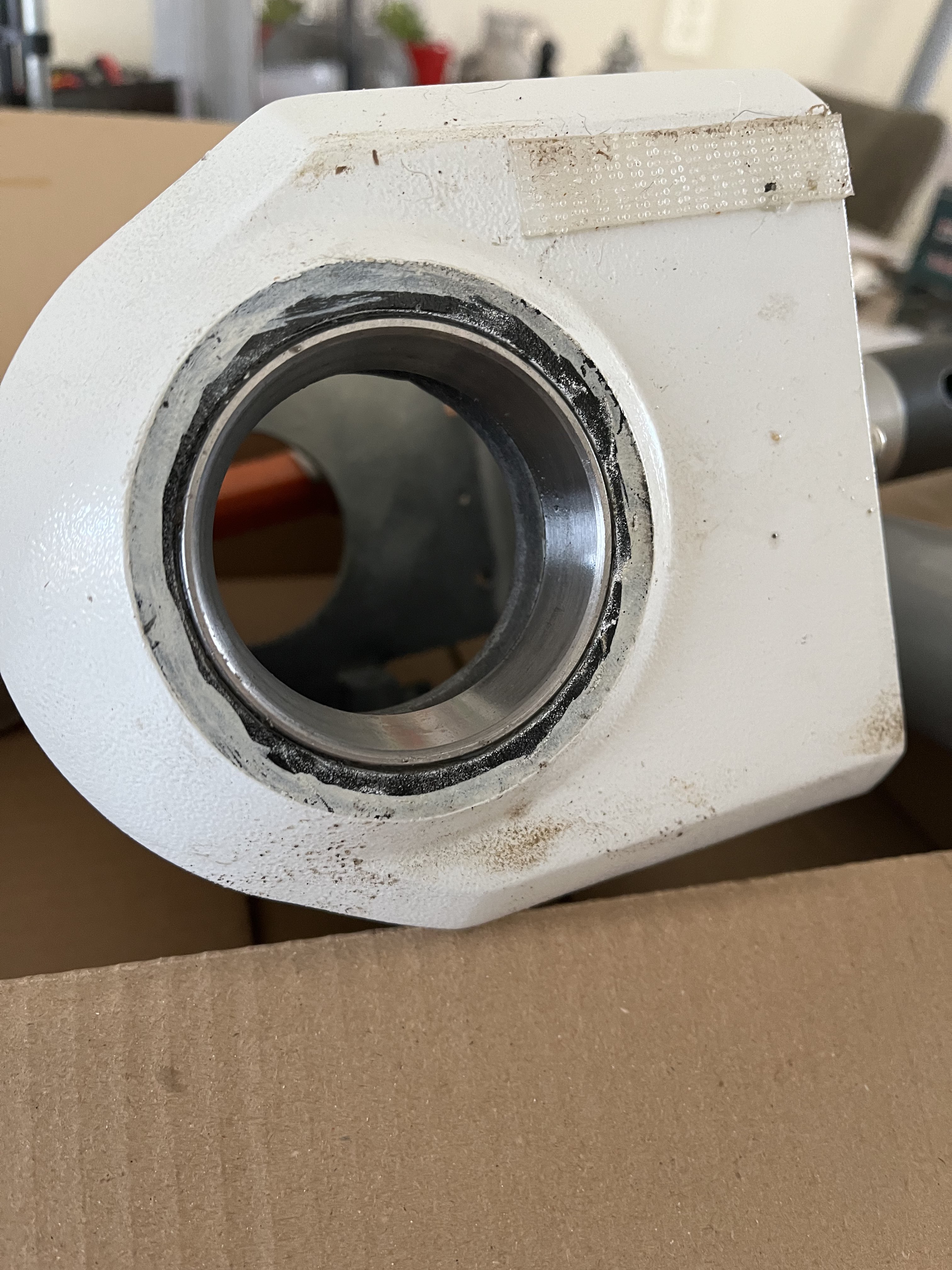

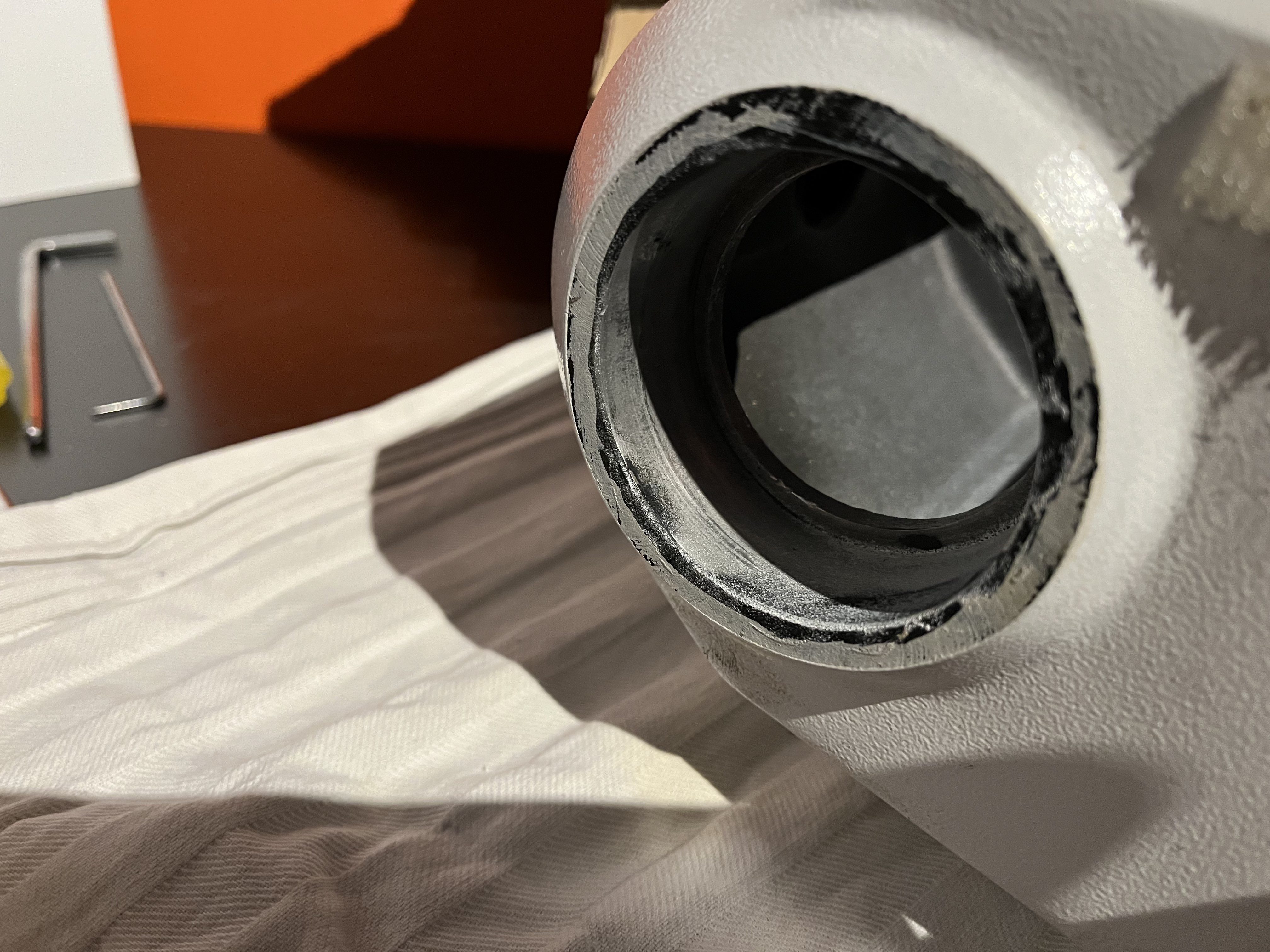

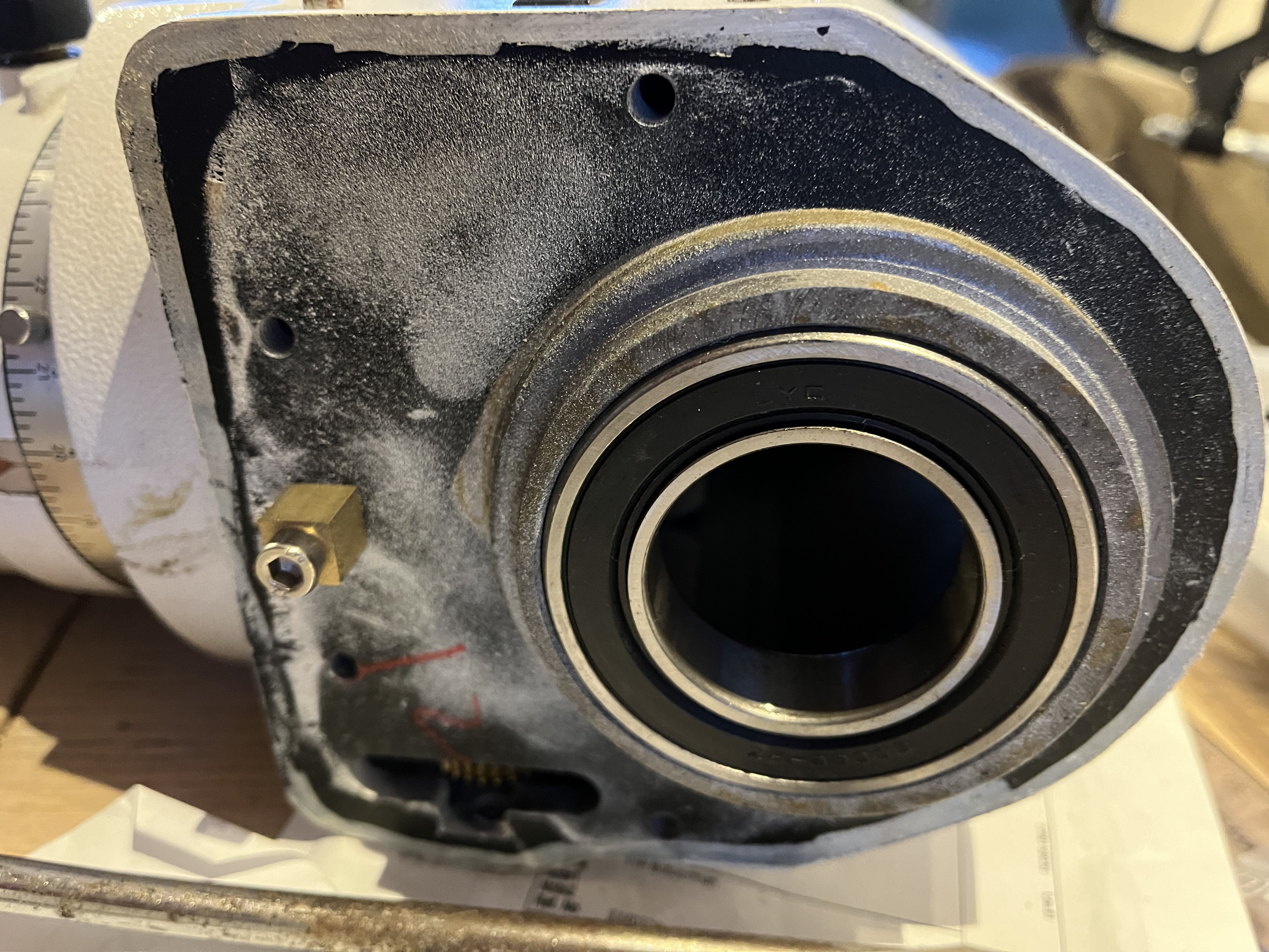

Het huis van de montering waarop de DEC worm gemonteerd zit. Die zwarte zooi heb ik nog niet eerder op een (N)EQ6 gezien na demontage. Ik ga het in ieder geval probere te verwijderen tijdens de schoonmaakbeurt.

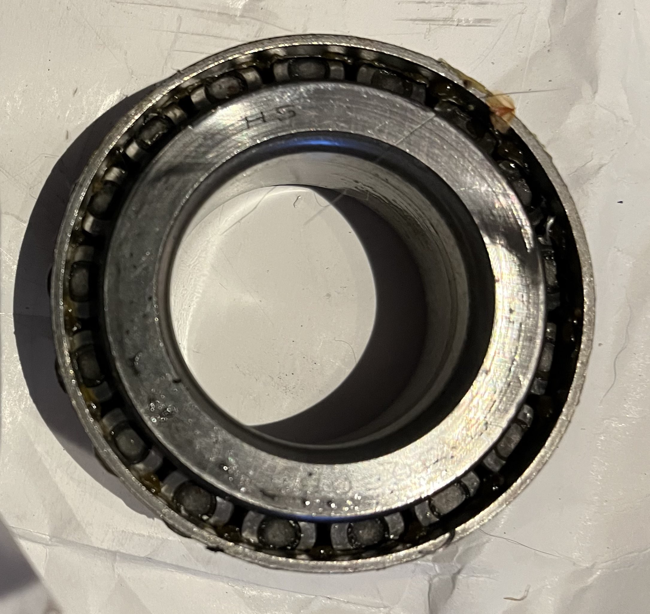

Kegellager van de onderzijde van de DEC as. Niet echt schoon.

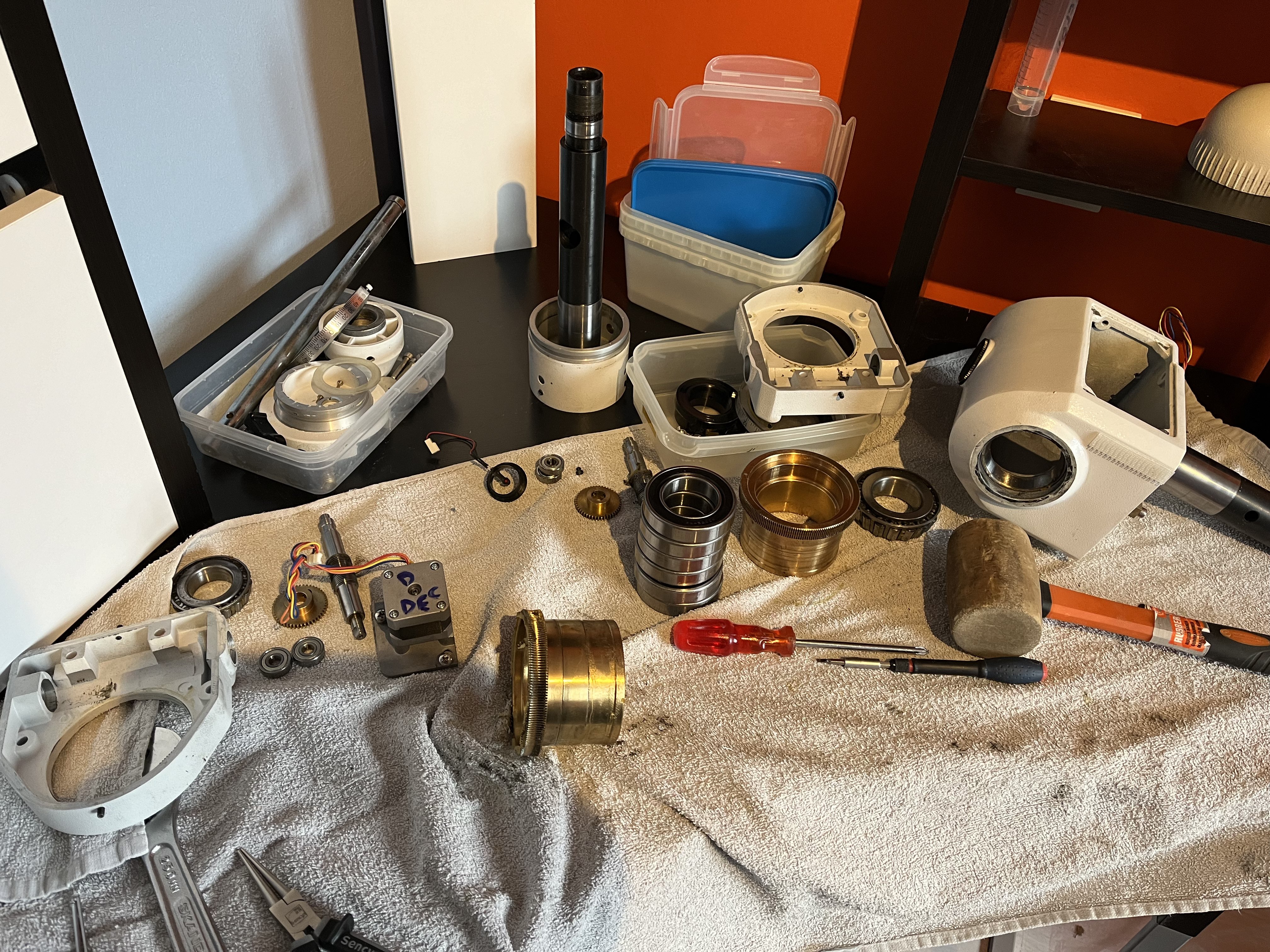

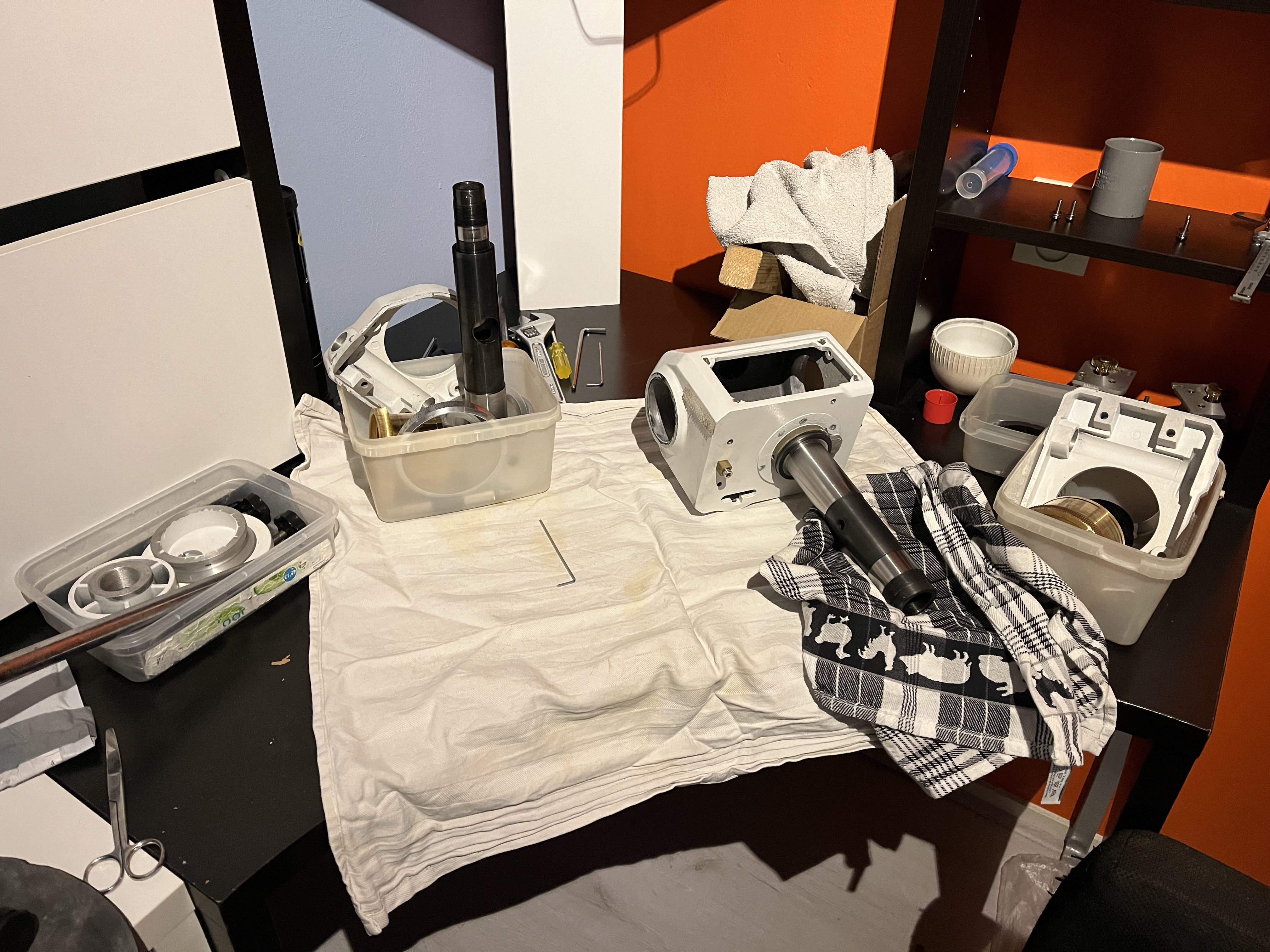

NEQ6 volledig gedemonteerd, klaar voor de grote schoonmaak......

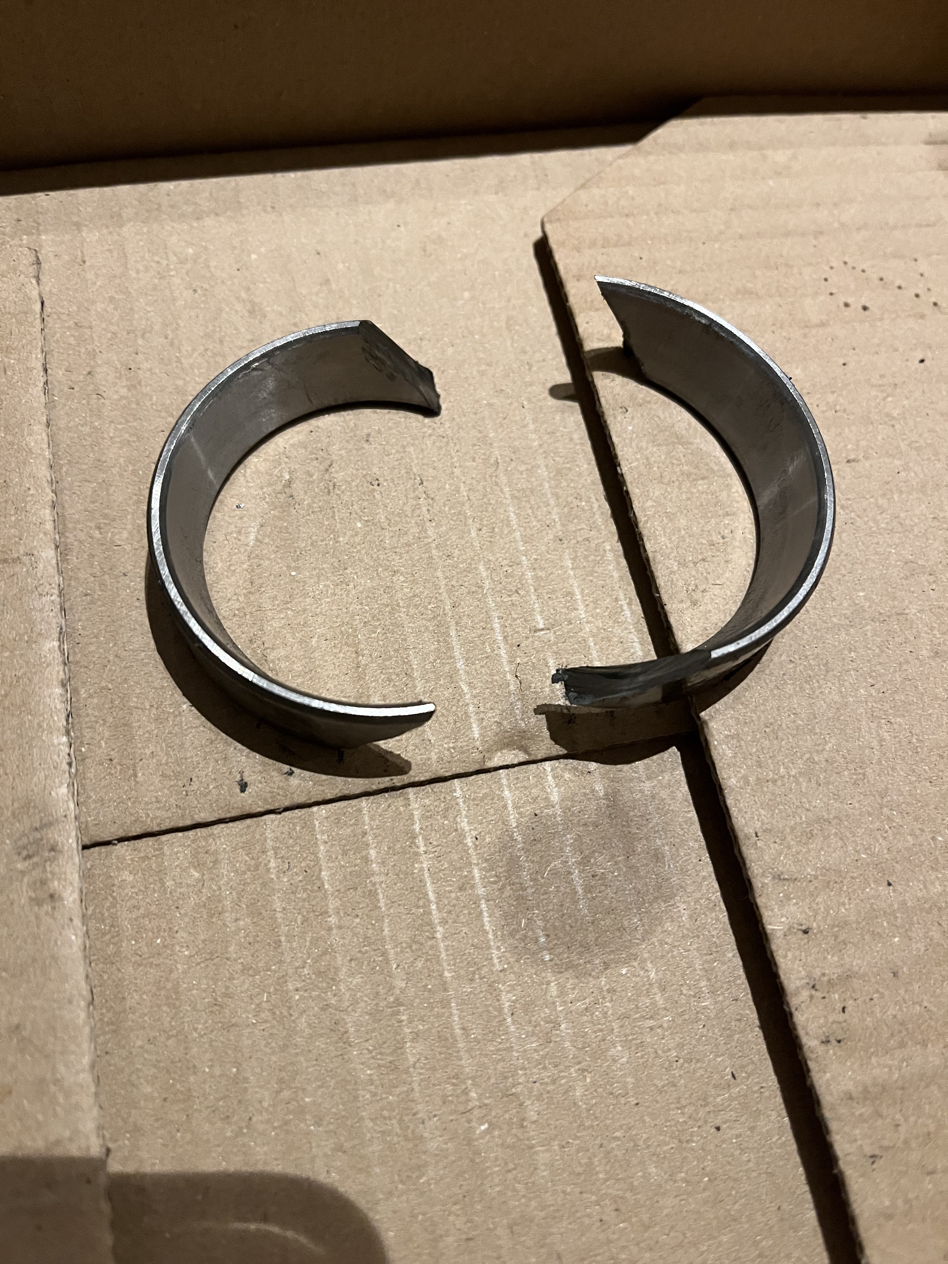

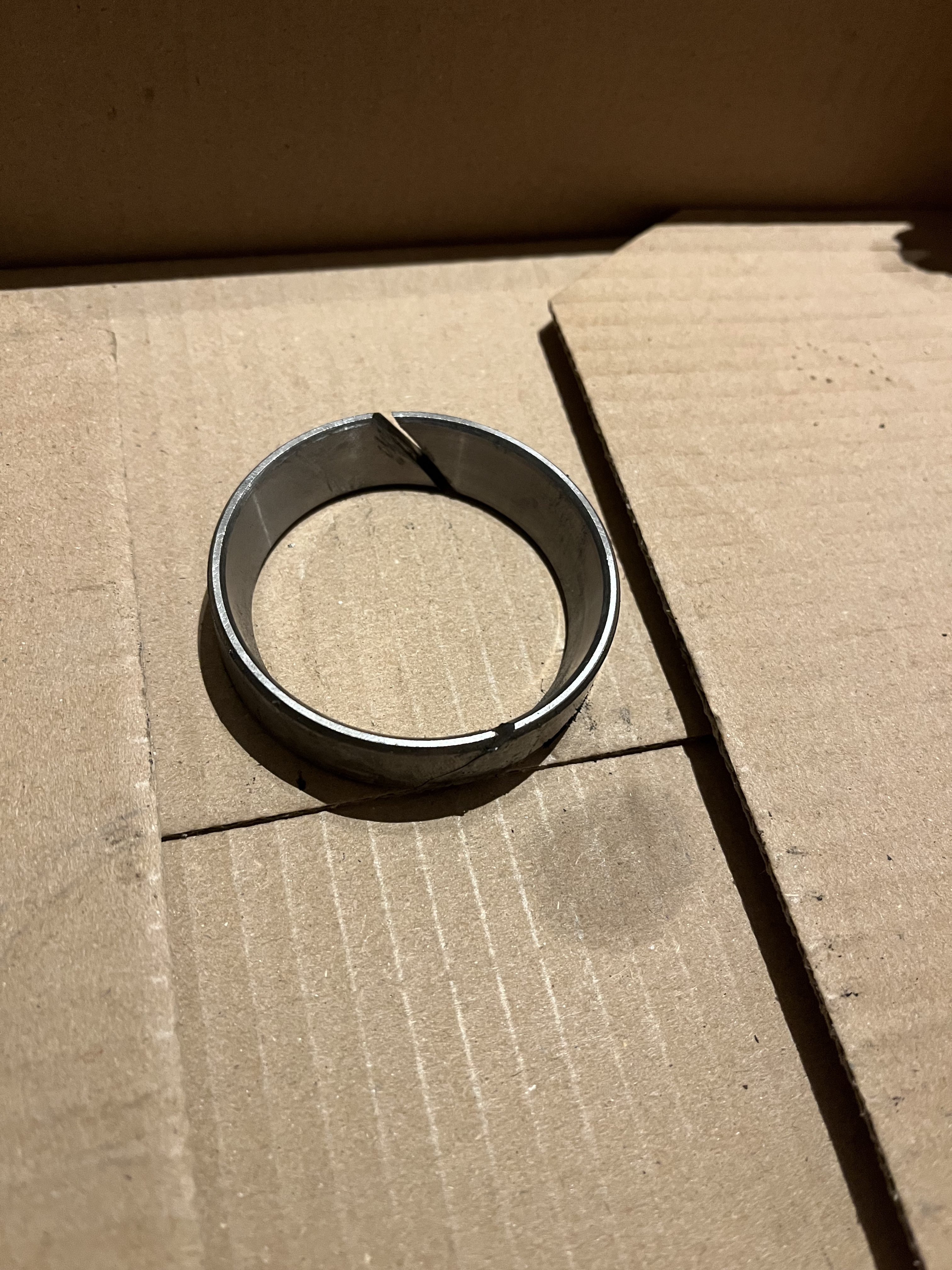

De rebuild heeft even stil gelegen, omdat ik letterlijk "vast" kwam te zitten bij het verwijderen van de lagerring van de kegel lager onderaan de DEC-as. Deze had ik met een tool op basis van een 50 mm PVC buis met einddop voorzichtig uit zijn boring weten te tikken, totdat die volledig vast kwam te zitten op het uiteinde van de boring. Na wat ruggespraak te hebben gehad met @Skyheerlen (van het astroforum) en @GerardvandenBraak (nogmaals bedankt voor het meedenken beiden), heb ik uiteindelijk de ring op 2 plaatsen met een Dremel doorgeslepen zodat de ring uit het huis verwijderd kon worden. Toch wel even een zenuwslopend momentje om je montering met een minislijptol te lijf te moeten gaan.

De ring na de chirurgische Dremel ingreep.

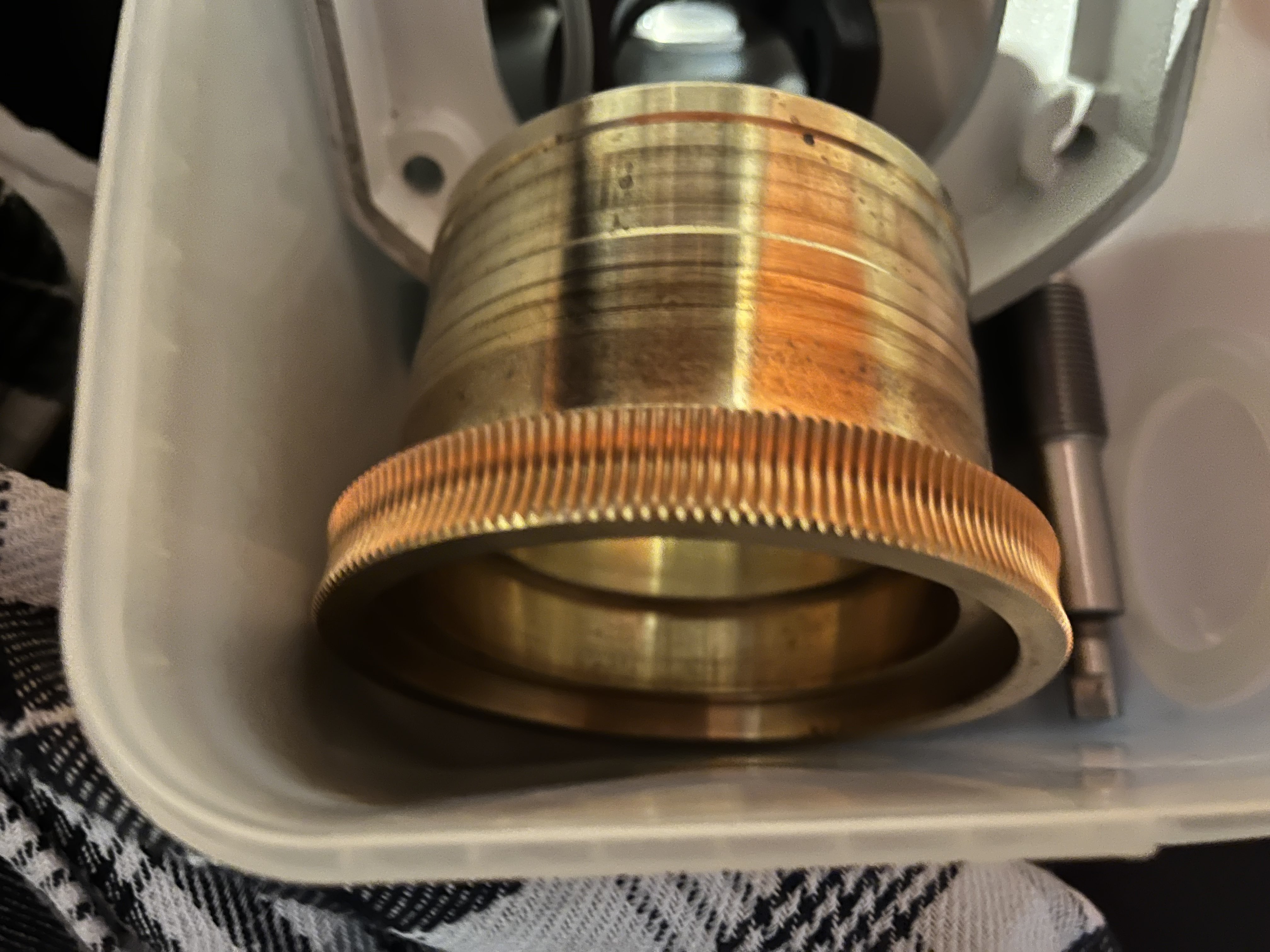

Na de chirurgische Dremel ingreep, heb ik alle mechanische onderdelen ontvet met Terpentine en is alles nu klaar om weer opgebouwd te gaan worden met goede SKF kogellagers en Timken kegellagers.

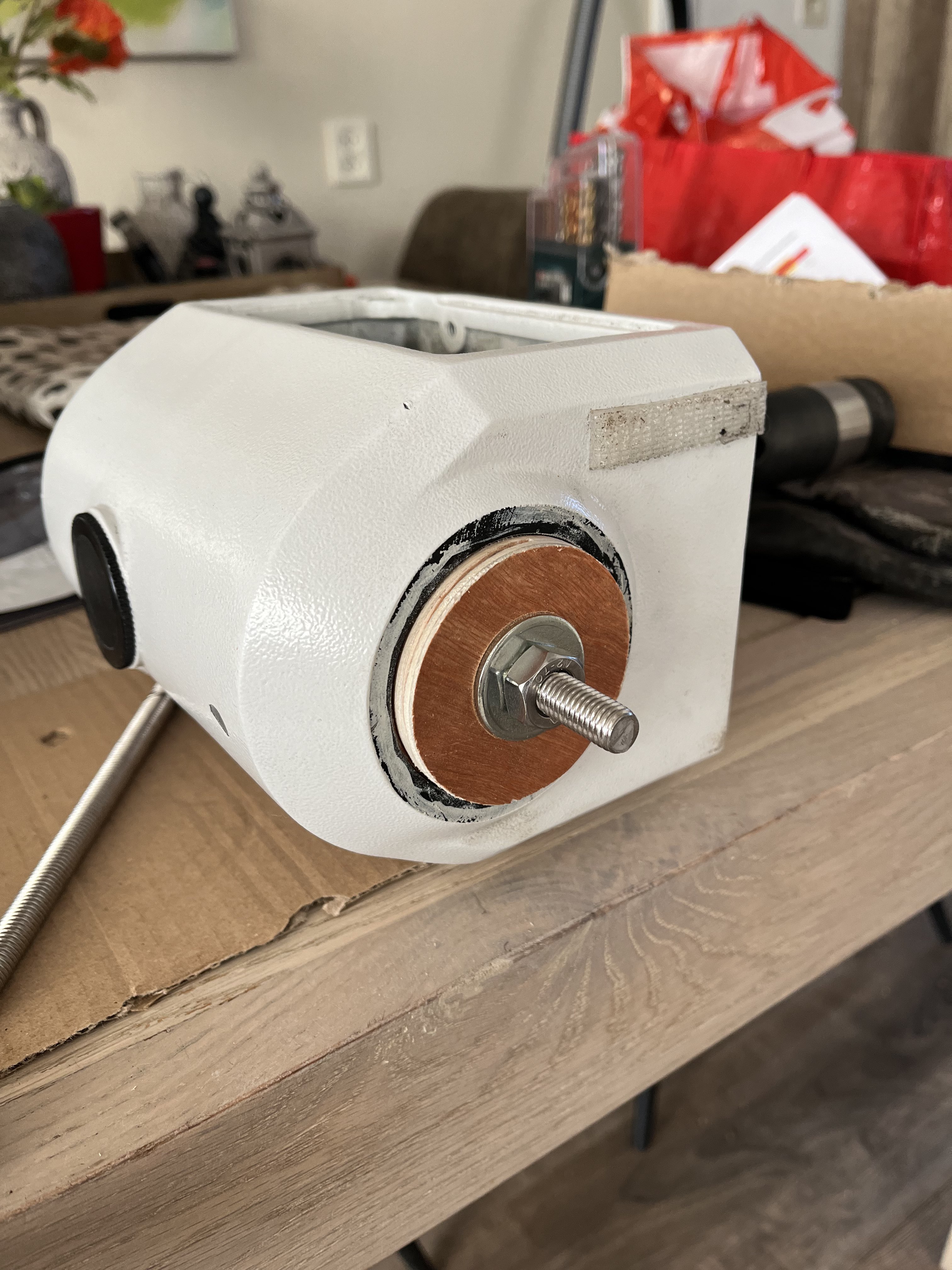

Zo alle lagers zijn vervangen en voorzien van goed lagervet. Daarna de NEQ6 weer mechanisch in elkaar gezet waarbij alle wormen/wormwielen en tandwielen voorzien zijn van MOS2 vet. Nu nog de motoren en electronica terugplaatsen en dan kan de boel afgesteld gaan worden.
Tooltje om sommige lagers op hun plaats te trekken.
En alles weer gemonteerd op de mototren en electronica na.

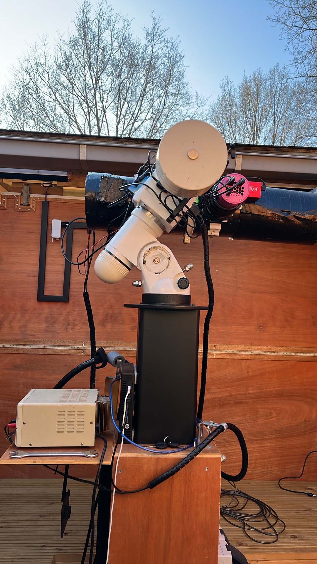

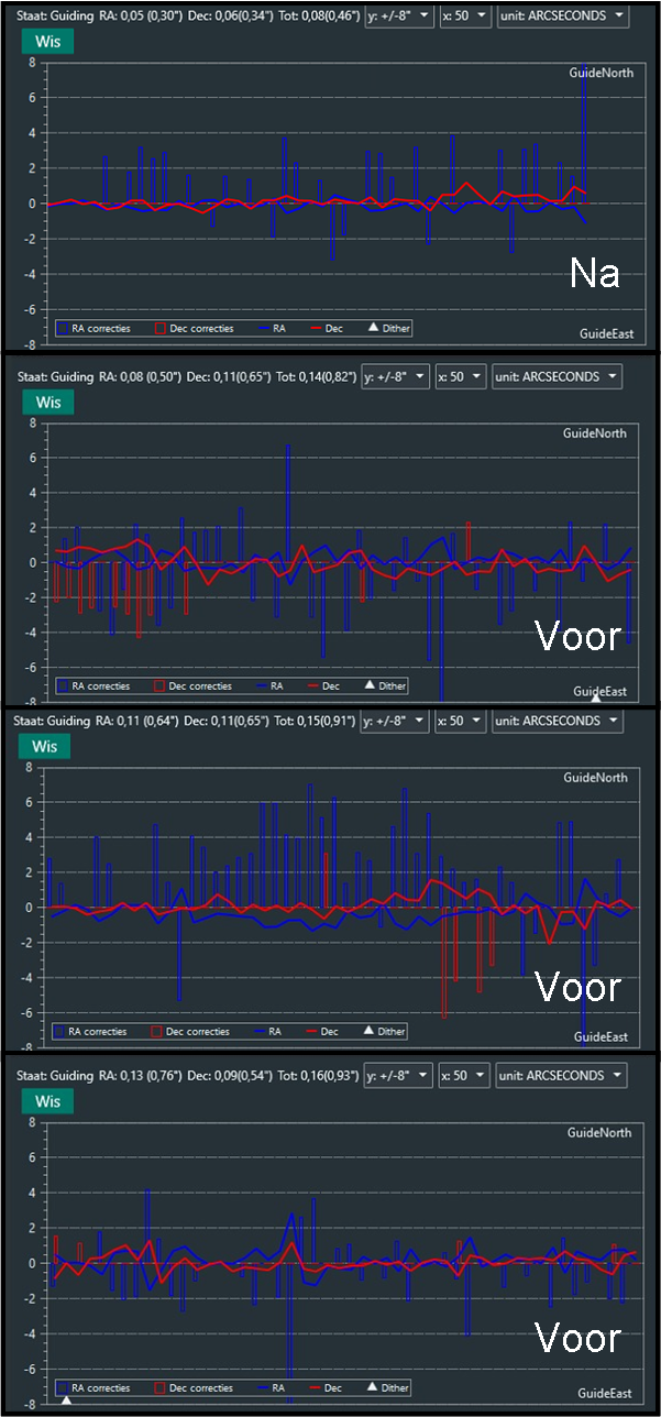

Het is even stil geweest rondom dit project, maar de NEQ6 staat weer op de zuil en gisteren vlak voor de bewolking binnentrok in het Noorden, de poolafstelling kunnen doen en een zeer korte guiding test, van nog geen 5 min kunnen doen, toen trok het volledig dicht. De eerste test, ondanks de zeer korte duur stemt me wel positief, de grafiek oogt veel rustiger als voorheen en de guidingerror van rond de 0,30-0,35" stemt me heel tevreden. Voorheen zat ik vaak tussen de 0,50 en 1,00", met dan ook nog soms flinke uitschieters naar boven de 2. Nu moet nog blijken of ik die uitschieters ook kwijt ben tijdens een echte lange guiding sessie.
De NEQ6 weer klaar voor gebruik.
En een kleine vergelijking tussen verschillende guiding sessie voor de onderhoudsbeurt en de korte sessie na het onderhoud.

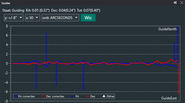

De afgelopen dagen nog een interessante observatie gedaan m.b.t. mijn guiding. Het lijkt er zeer sterk op dat 1 of beide van mijn dewheaters (guidescope en rond de filterlade) een negatieve invloed op de guiding hebben, waarbij ik de PWM aansturing als boosdoener vermoed. Ik stuur alles aan via een Pegasus Astro Power Box Micro en deze voedt vanuit 1 13,8V DC voeding de volgende zaken in mijn setup; NEQ6, Camera, Dewheaters. Ik heb wel eens gelezen dat je PWM schakelingen beter niet op dezelfde voedingsbron kan hebben als andere gevoelige elektronica en had in het verleden mijn mijn DIY Peltiergekoelde 350D dan ook op een aparte voeding zitten. Ook toen heb ik wel eens guiding issues gehad als de peltier koeling aan stond, die verdwenen als de koeling vervolgens uitgezet werd. Zo heb ik in Frankrijk wel eens ongekoeld gewerkt en dan overdag gekoelde darks genomen. Weet niet meer helemaal zeker of dat al met 1 of 2 voedingen was destijds. Misschien toch eens kijken of ik weer een 2e voeding moet regelen voor mijn dewheaters.

Dit is mijn guiding momenteel.
