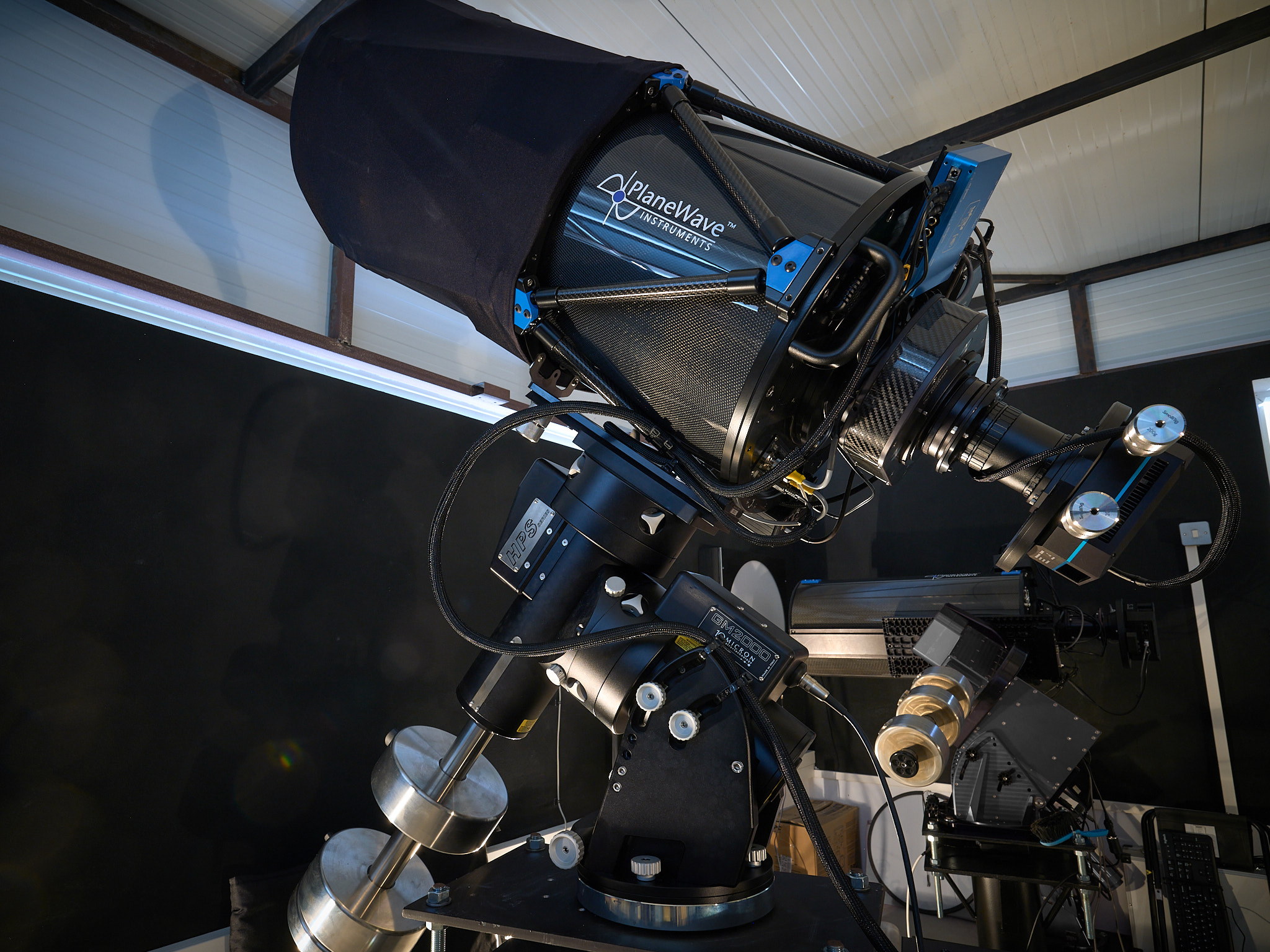

Een mooi voorbeeld waarom ik een paar maanden geleden besloten heb één van mijn telescopen naar Spanje te brengen, naar een remote hosting site. Niet alleen zijn daar (veel) meer heldere nachten, maar in een geautomatiseerde omgeving kan ik er ook gebruik van maken als ik niet in Groningen ben. Al met al kan ik zo hopelijk veel meer gebruik maken van de apparatuur.
Bij IC Astronomy in Oria, Spanje, is een pier gereserveerd, en de afgelopen maanden ben ik bezig geweest om de setup te automatiseren. Voor geïnteresseerden houd ik op mijn website een blog bij met waar ik mee bezig ben. Tot nu toe zijn twee blogs gepubliceerd:
Deel 1: Site selectie, doel en enkele initiele keuzes: https://www.astroworldcreations.com/blo ... ite-part-1
Deel 2: Het design van alle automatiseringsonderdelen en controle van de opstelling. https://www.astroworldcreations.com/blo ... nd-control
Altijd open voor goede raad en ideeën.

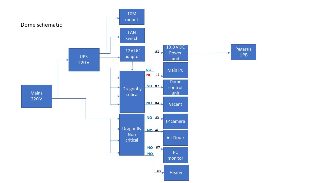

FWIW
Zo heb ik het bij mij aangesloten.
Het sluiten van de koepel is voor mij belangrijk.
Parkeren van dat ding vraagt teveel stroom en is niet belangrijk.
Dat geldt voor jou natuurlijk niet.
De Dragonfly ziet een 220V onderbreking via een 5V voedinkje.
Duurt die minder dan een minuut, doet ie niks.
Duurt het langer dan gaat een scripje aan het werk.
Dat sluit de shutter van de dome, parkeert de mount en schakelt hem daarna uit.
Even later zal de UPS de dome computer netjes uitzetten.
Als het goed functioneert (en dat doet het) vind ik 's ochtens alles geparkeerd en uitgeschakeld.
Opnieuw opstarten is dan weer een ander klusje . . . . .
Dome29 Schematic.jpg (68.99 KiB) 30229 keer bekeken
De Dragonfly zit op een plankje met 8 stopcontacten.
De domecomputer is met NC aangesloten. Zodat wanneer de 12V van de Dragonfly wegvalt, de domecomputer zijn stroom behoudt.

Wel, een paar weken geleden was het dan zover, met de auto naar Spanje, om het allemaal te installeren. Ik had daar twee dagen voor uitgetrokken, met evt. een uitloop. Het is uiteindelijk allemaal redelijk gelopen zoals gepland, en het systeem is inmiddels operationeel. Nog wel de nodige dingen uit te zoeken en te optimaliseren voordat het volledig automatisch loopt, maar tot nu toe gaat het allemaal redelijk naar wens.
Zojuist heb ik een blog gepubliceerd met details over de installatie. Voor de liefhebbers: https://www.astroworldcreations.com/blo ... ite-part-4
De eerste foto is inmiddels een feit. Die heb ik maar onder Messier objecten geplaatst.

Fijn dat alles naar wens en vlg de planning is gelopen. Ik leefde in de veronderstelling dat de de FSQ zou gaan gebruiken maar je hebt een andere telescoop in gebruik. Het ziet er allemaal strak en solide uit. Mooi materiaal. Succes.
