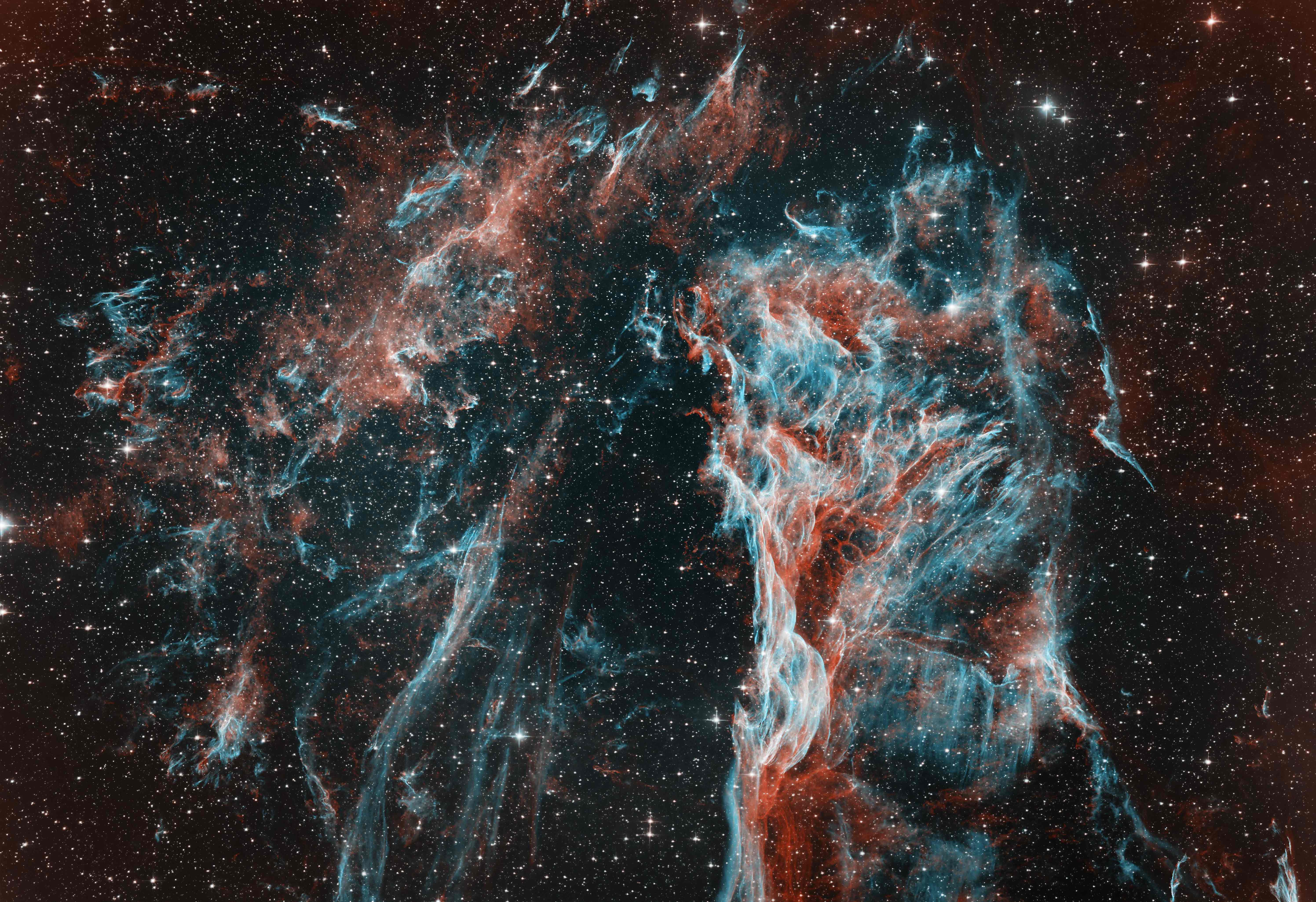

Om te laten zien dat er in dat gebied enorm veel Ha en O3 gas hangt, deze opname van afgelopen twee nachten.
100x180S Ha
100x180s O3
Palet HOO met een kleine tweak.
Nu zie je dat de 2 NGC verwijzingen toch wel ergens op slaan.
Rechts onder zie je nog het puntje van de Witches Broom.
Bijna de hele achtergrond heeft een zweem van Ha.
Die is daarom niet zwart.
Op een goede monitor in een donker vertrek, komen de structuren daar beter uit.

Prachtig, wat een details. Chapeau. Wat zijn de NGC nummers? Ff een vraagje; hoe maak je een HOO. Astap accepteert niet twee gelijke filters. Heb je een kopie van O gemaakt en herbenoemd naar S?

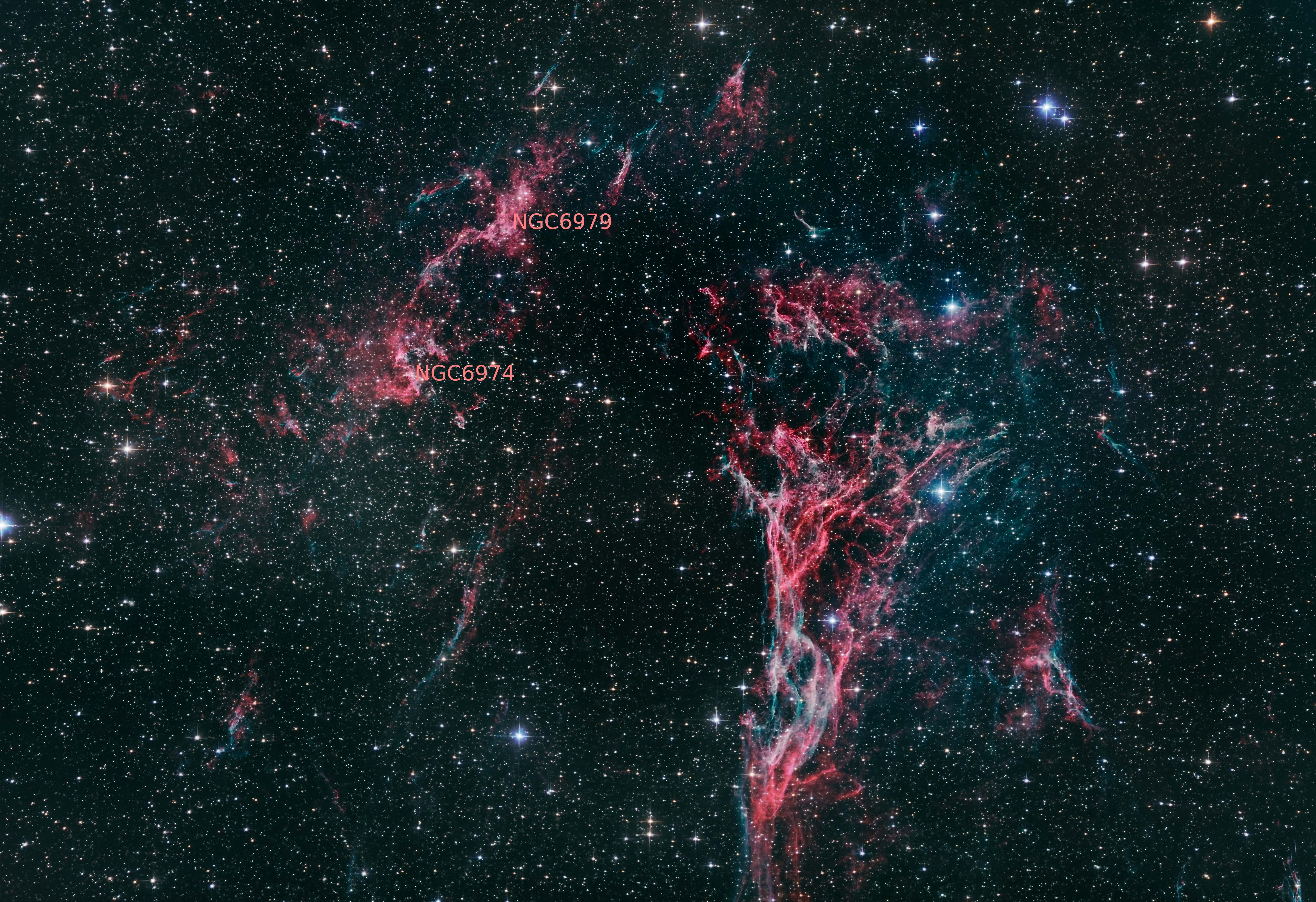

Dat zijn deze twee. Deze afbeelding is in LRGB van et andere draadje..
Die komen in dit palet veel beter uit.

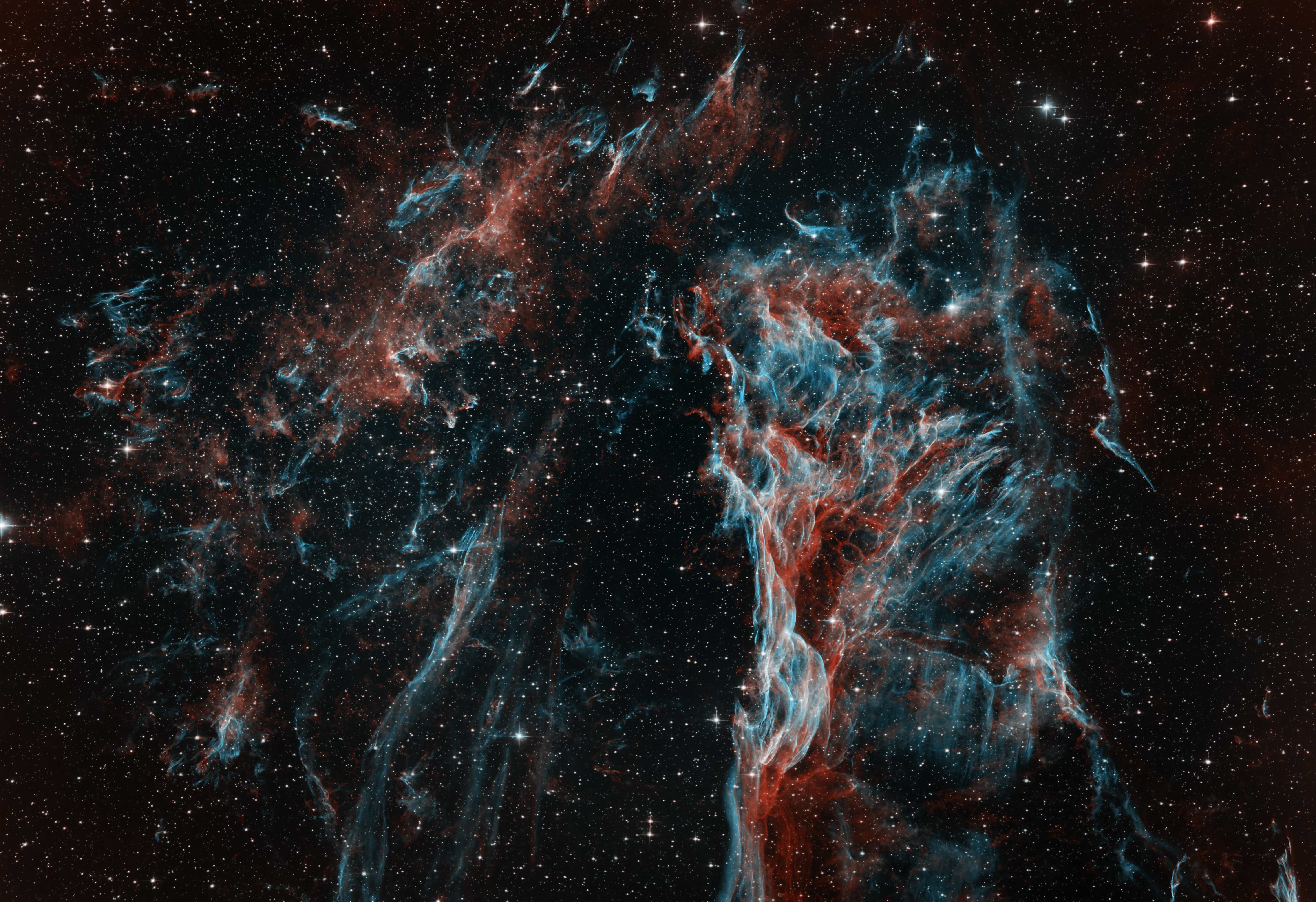

Ik heb de vorige afbeelding iets minder fel gemaakt en met convolution zijn de scherpe randjes wat zachter geworden.

Dat is weer een hele mooie, Arie! Smaken verschillen natuurlijk maar mijn voorkeur gaat dan uiteindelijk toch wel uit naar de HOO variant boven de LRGB.
