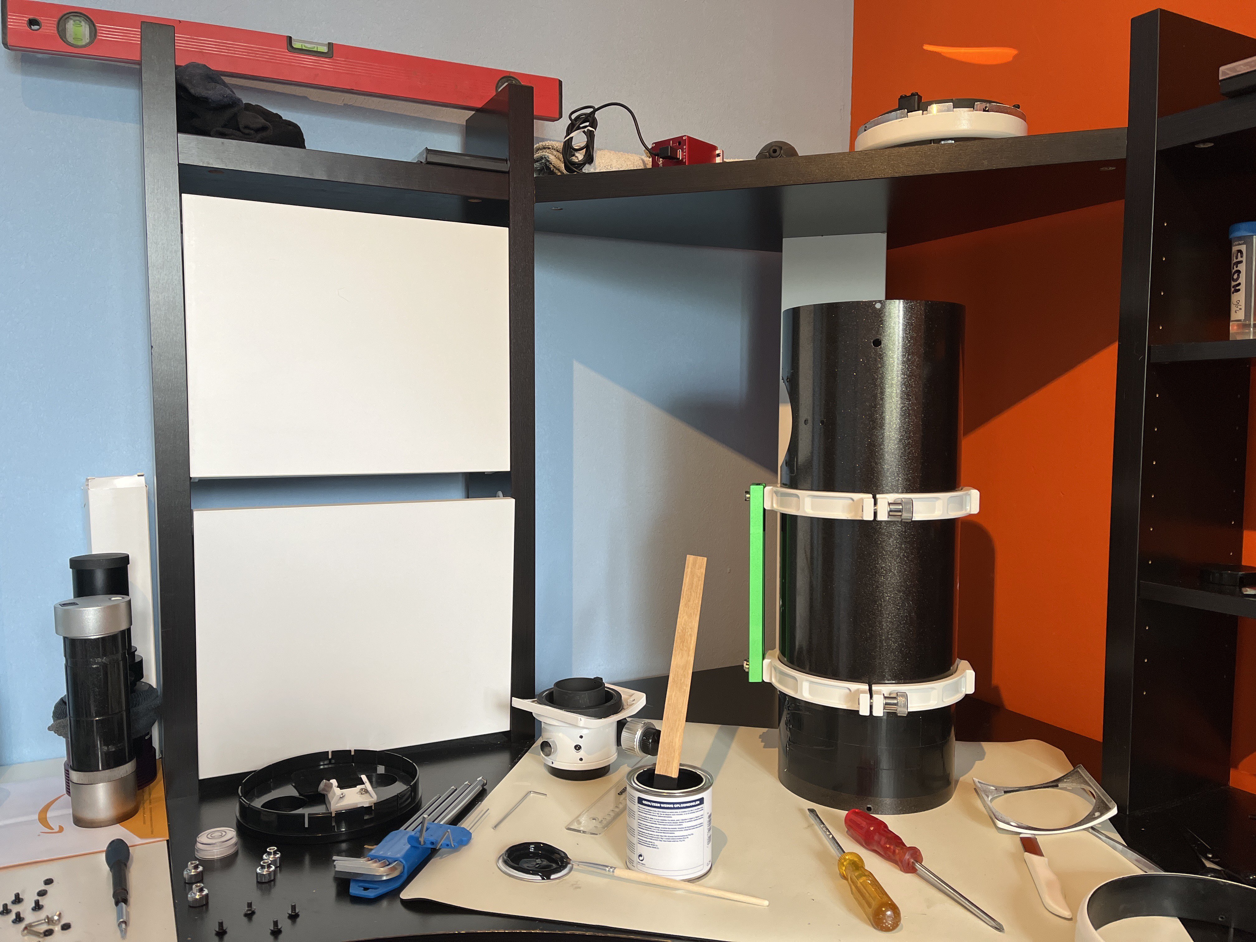

Afgelopen dagen heb ik wat verbeteringen gedaan aan de Quattro 150P in de hoop dat dit de aanwezige reflectie voorkomt of in ieder geval verminderd.

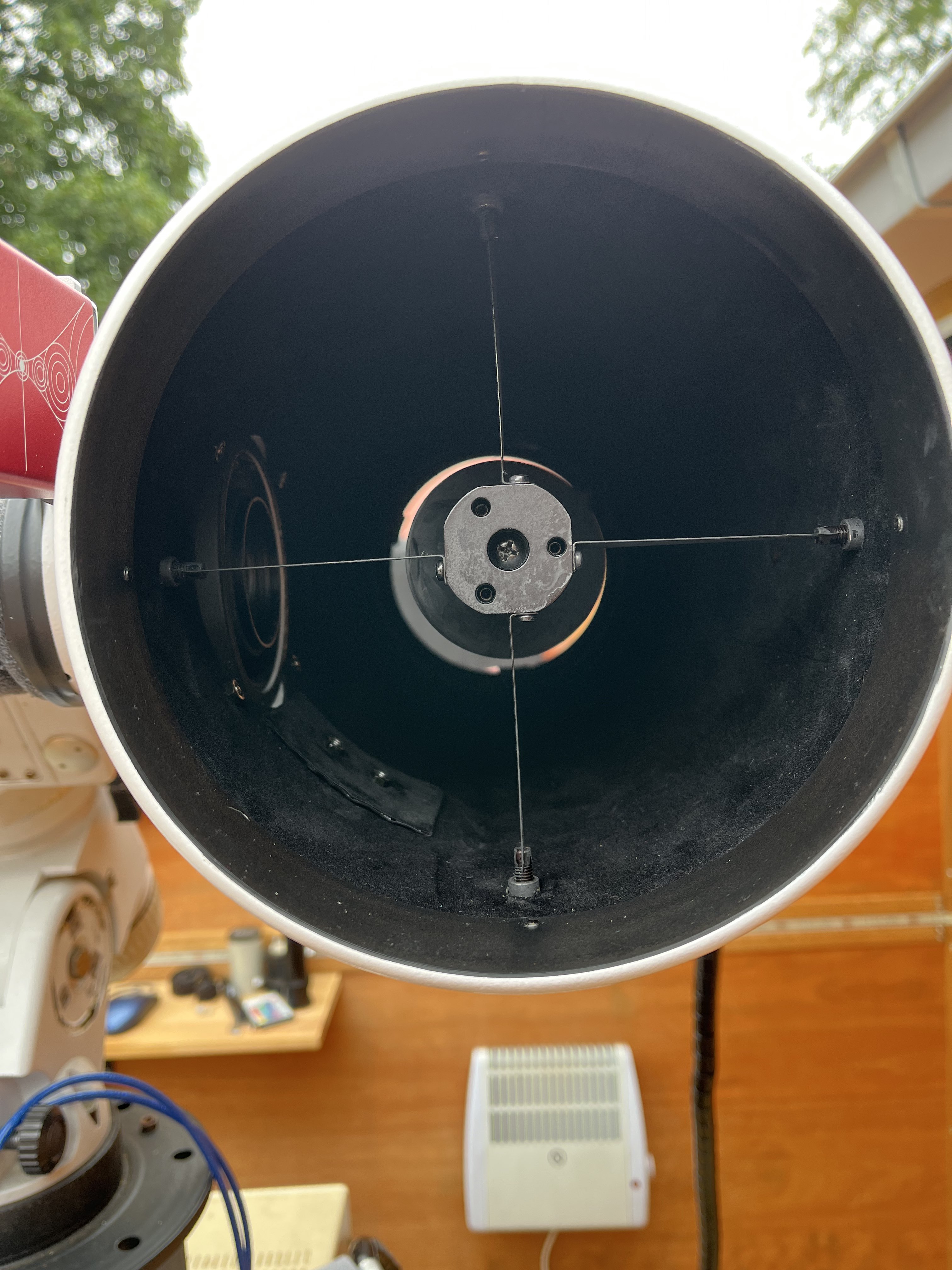

Eerst de hele scope gedemonteerd.

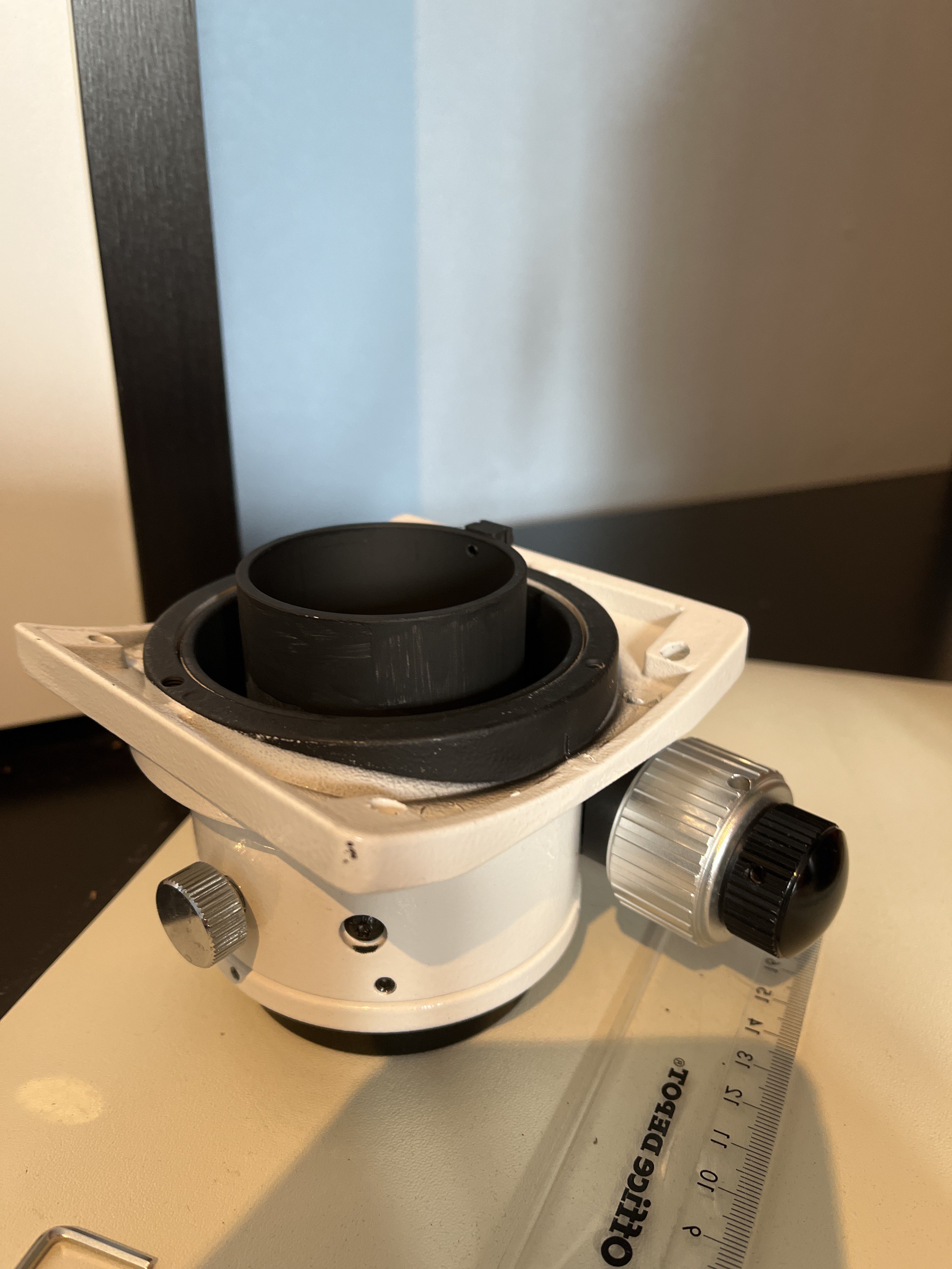

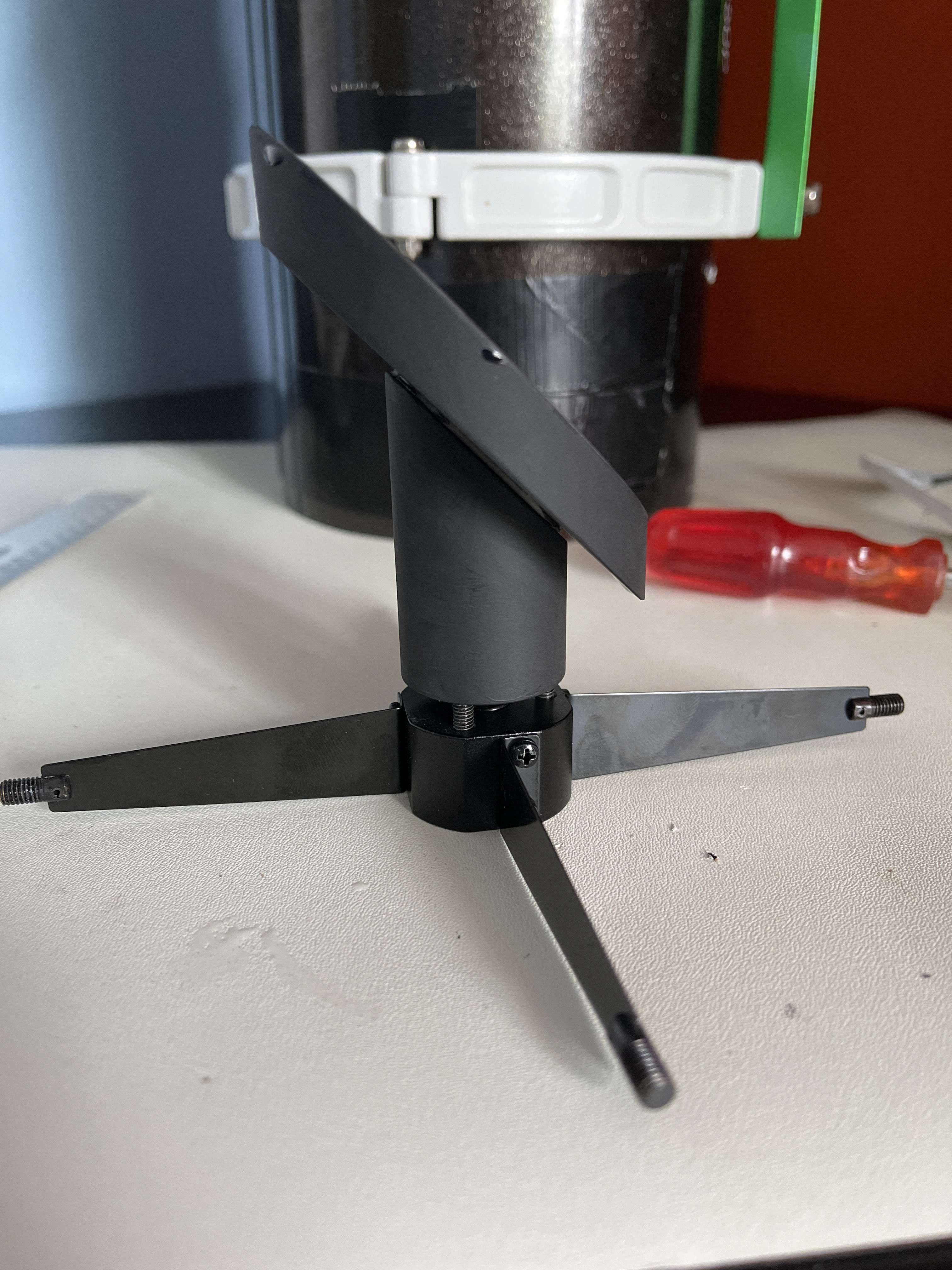

Vervolgens een aantal in de lichtweg aanwezige onderdelen met schoolbordverf van een matte zwarte afwerking voorzien; de focuserbuis, de spider en vangspiegelrand (die overigens al wel door Skywatcher gezwart waren, iets wat vroeger niet gedaan werd), de spider bevestigingsbouten.
FOCUS TUBE.jpg (1.86 MiB) 24696 keer bekeken
SPIDER MOUNTING.jpg (2.18 MiB) 24696 keer bekeken

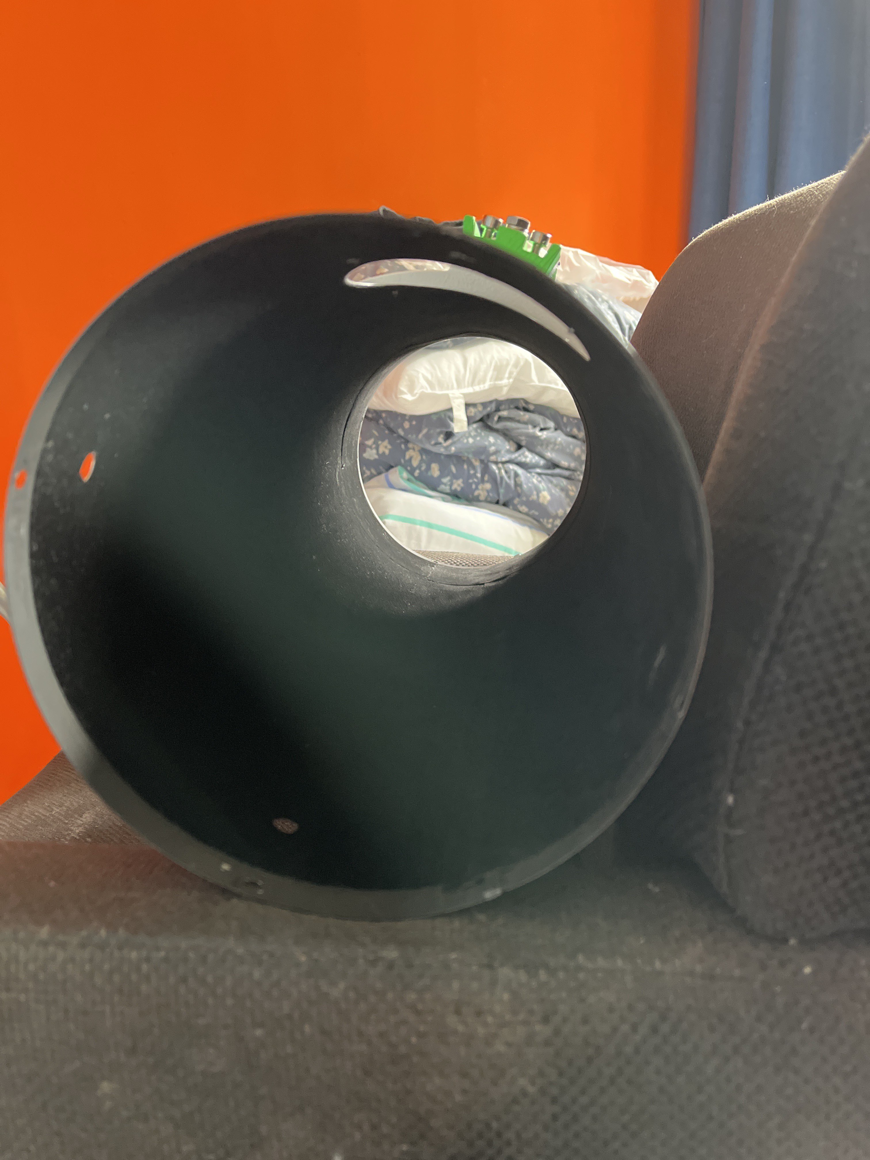

Daarnaast de buis geflocked.

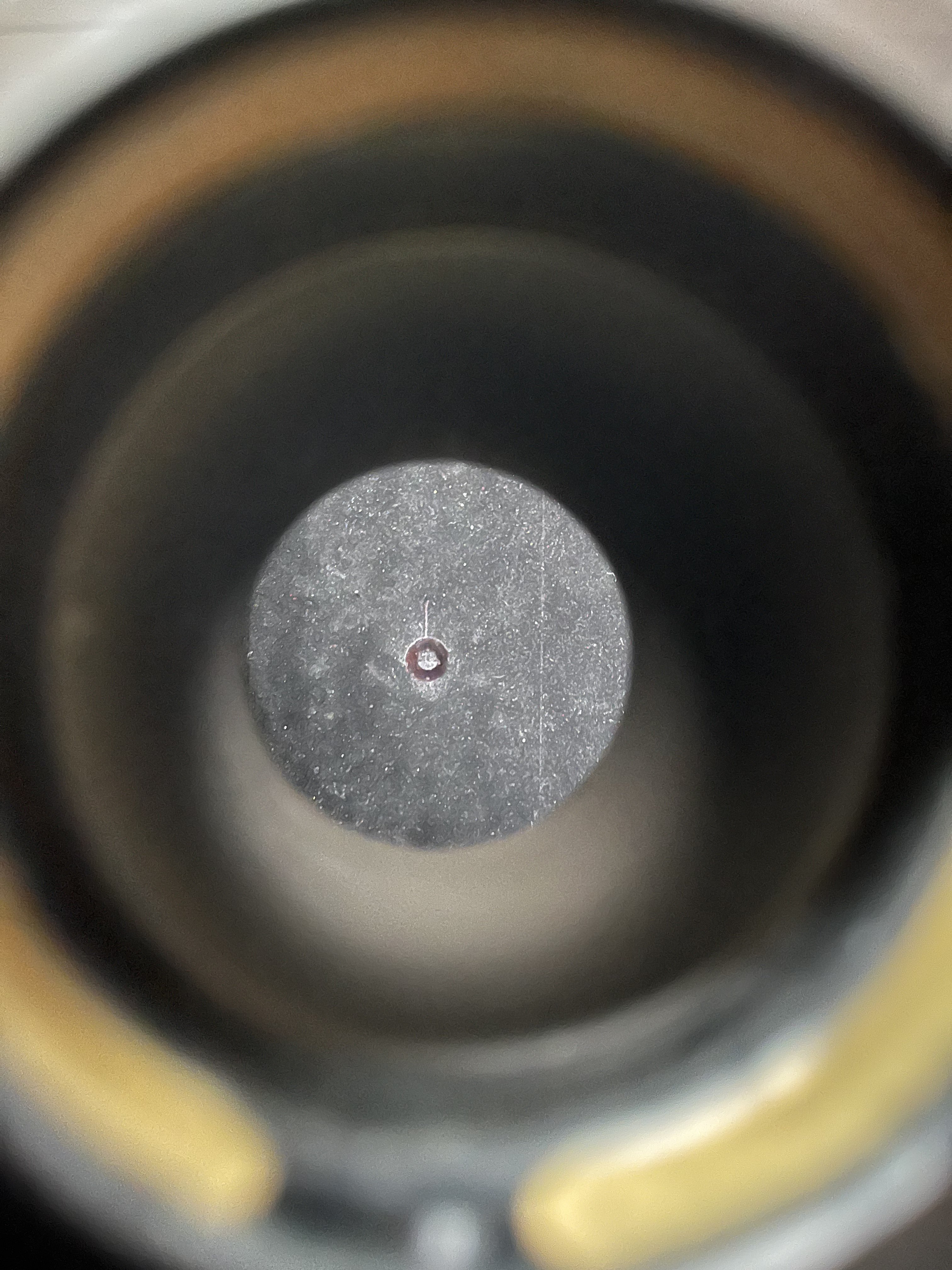

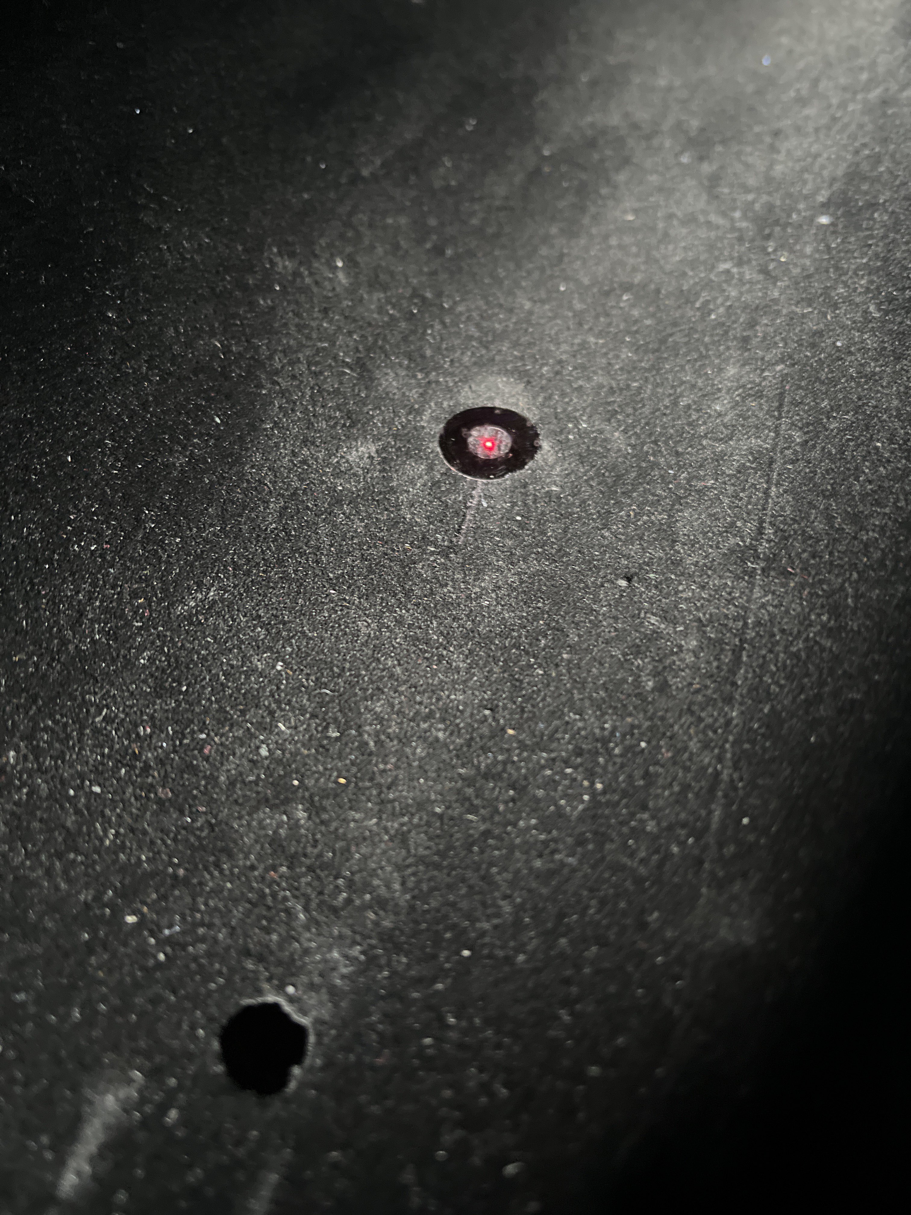

Ook heb ik onder de focuser een extra centrum markering aangebracht, zodat de focuser gericht kan worden m.b.v. een lasercollimator.
FOCUSER CENTER SPOT.jpg (1.62 MiB) 24695 keer bekeken
FOCUSER CENTER SPOT LASER.jpg (2.34 MiB) 24695 keer bekeken

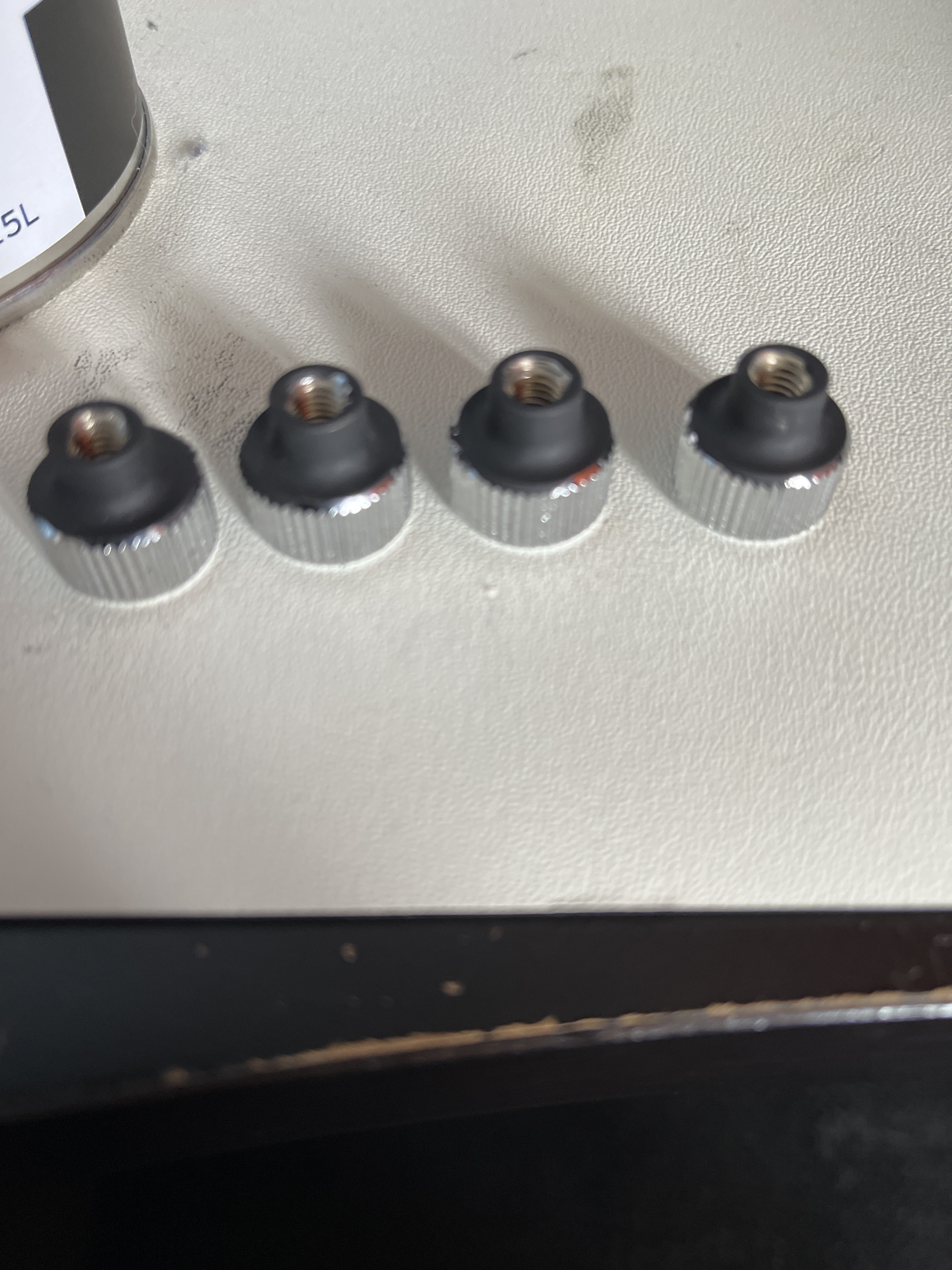

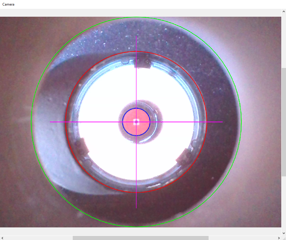

Uiteindelijk alles weer in elkaar en gecollimeerd m.b.v. een OCAL electronische collimator, koste even wat moeite om door te krijgen hoe alles bijgesteld moest worden en daarnaast ook het plaatsen van een extra O-ring tussen de collimatie boutjes en de vangspiegelhouder zodat deze niet meer meedraait bij het verstellen.

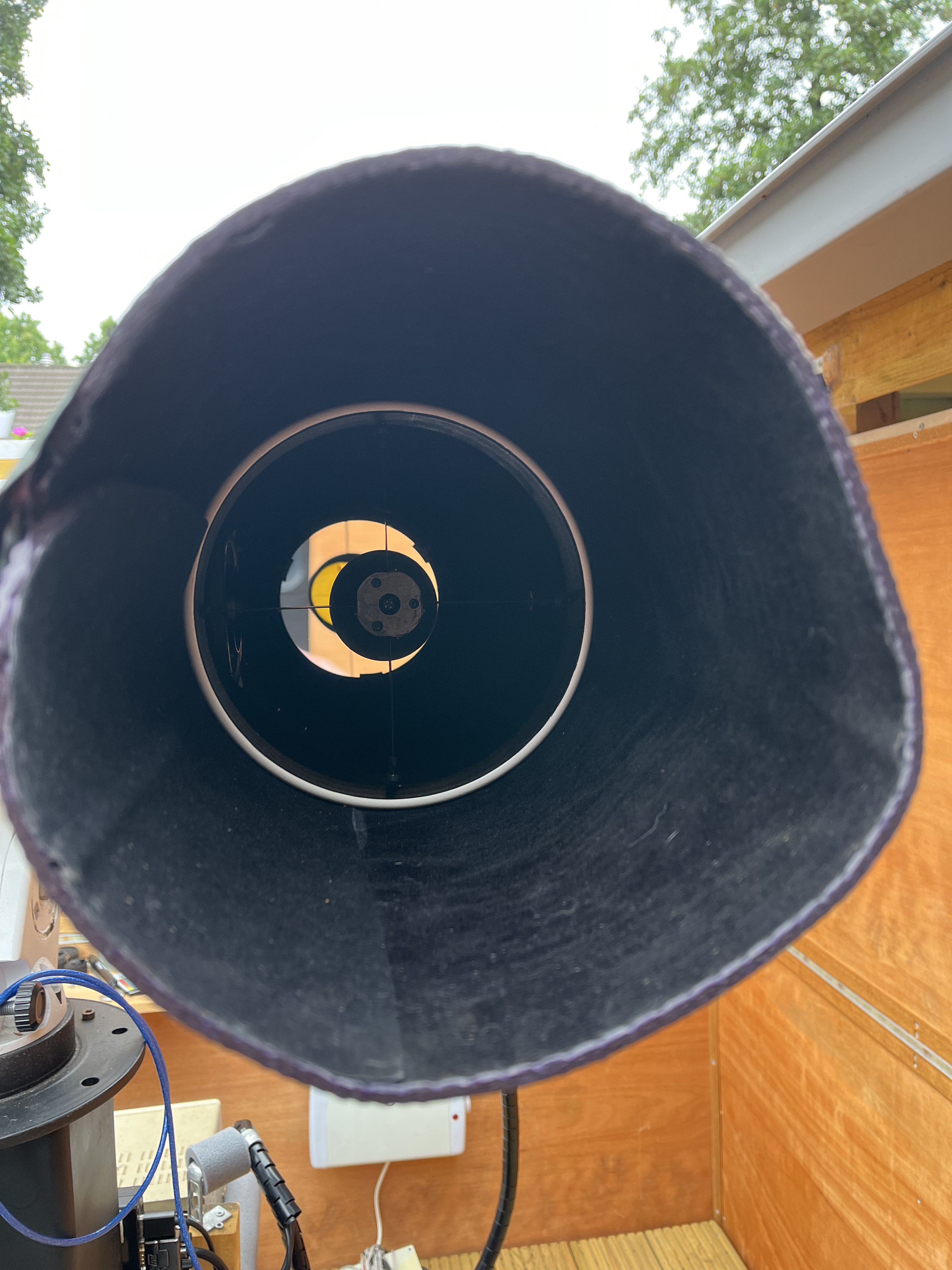

Zo hier dan nog een kleine impressie van het resultaat van het flocken en de poging lichtlekkage op de focuser te voorkomen/verminderen.
De geflockte buis.

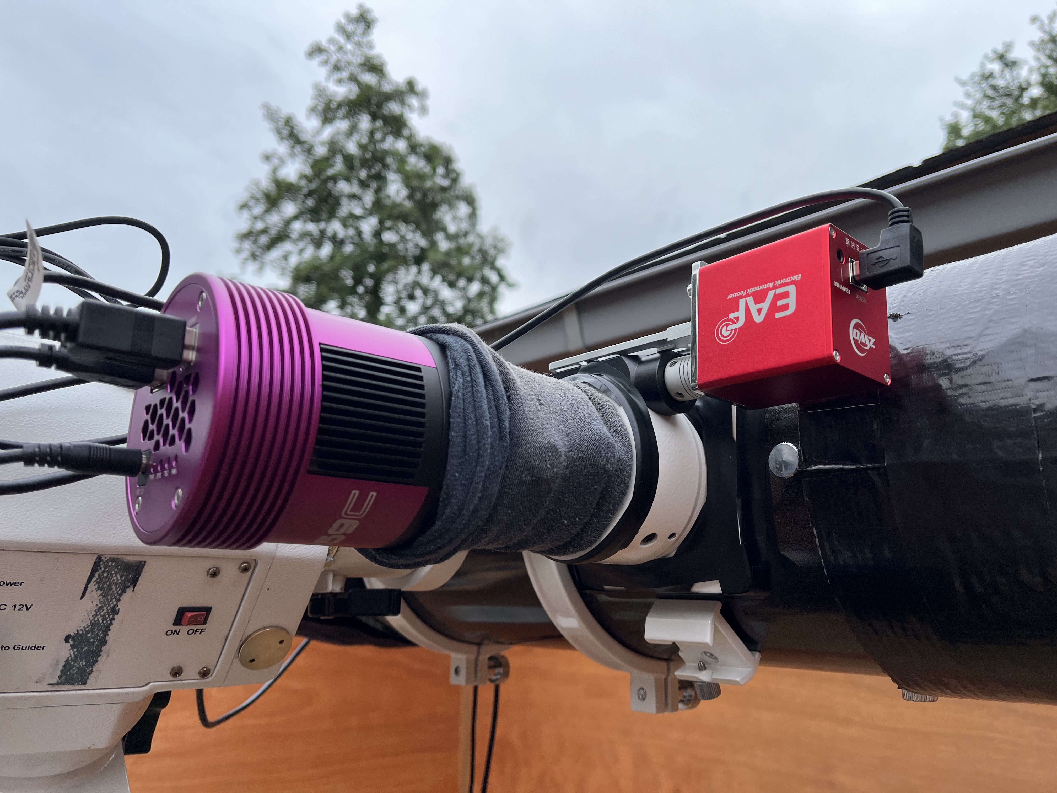

En de afgeplakte focuser met dubbelgevouwen sok voor het uitstekende deel van de optische trein.

Tjonge, dat is een hele operatie. En vereist ook wel enige moed om zeker te weten dat je alles weer goed in elkaar krijgt.
Het flocken, hoe doe je dat? Is dat een vel velours-achting materiaal, of smeer/spray je dat erop?
Re: Verbeteringen Quattro 150P
#5 Bericht door Astrovirus » 12 aug 2023 17:30
Flocken die ik inderdaad gewoon vanaf een rol plak velours van de bouwmarkt. Het is een prima te doen klusje, al gaf deze 18 cm buis wel meer moeite dan de buis van de mijn grotere newton. Het feit dat ik dit al eens eerder gedaan had, maakt het inderdaad makkelijker om dit op een relatief nieuwe telescoop meteen te doen.

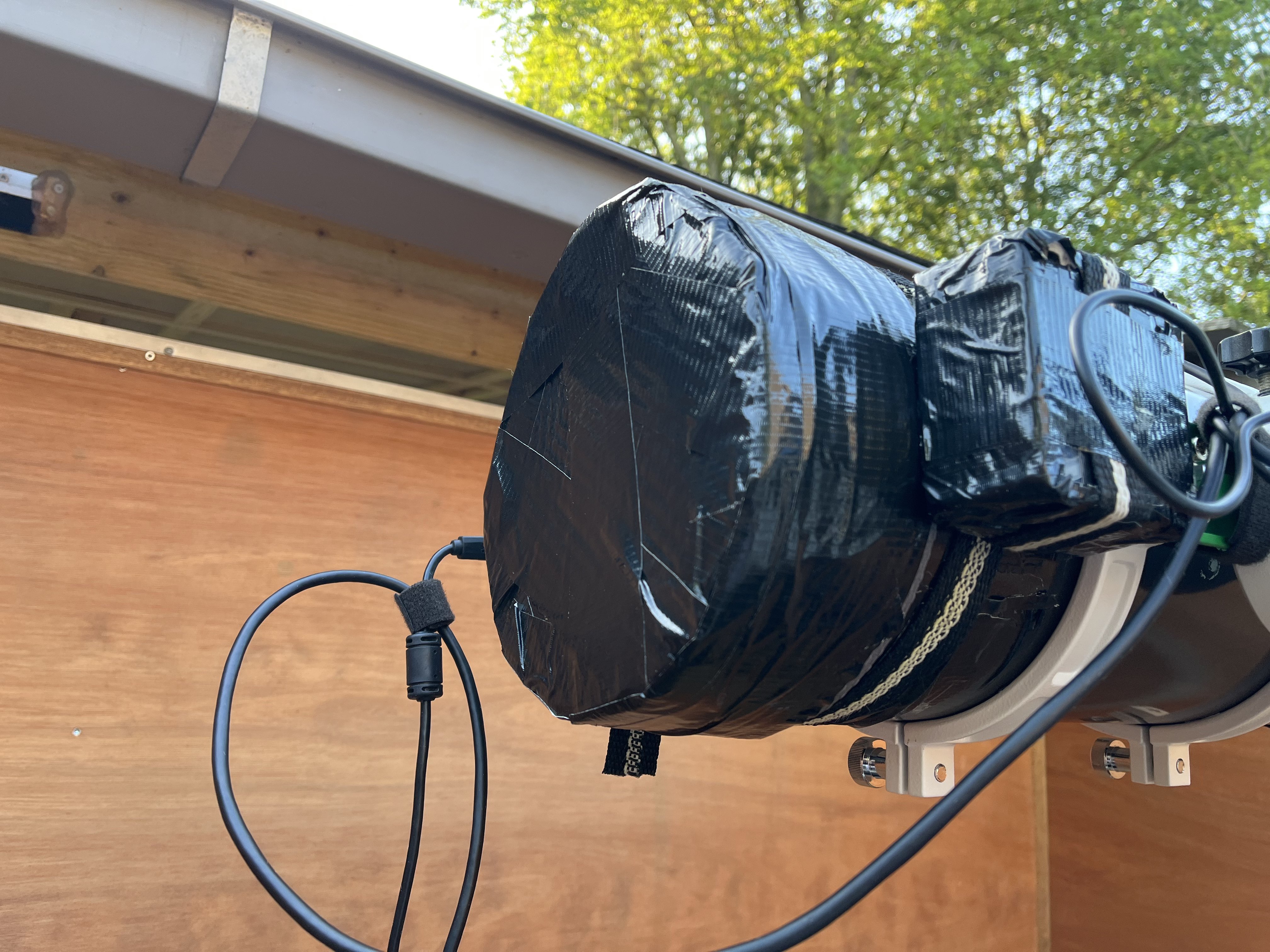

Aan de achterzijde heb ik mijn oude muts (die op maat van de 20 cm newton is gemaakt) vervangen door een nieuw lichtschild van yoga-mat en duct-tape (Ja een zeer hoog MacGyver-gehalte, als het maar werkt nietwaar). Dit geeft een veel betere pasvorm en is ook volledig lichtdicht.

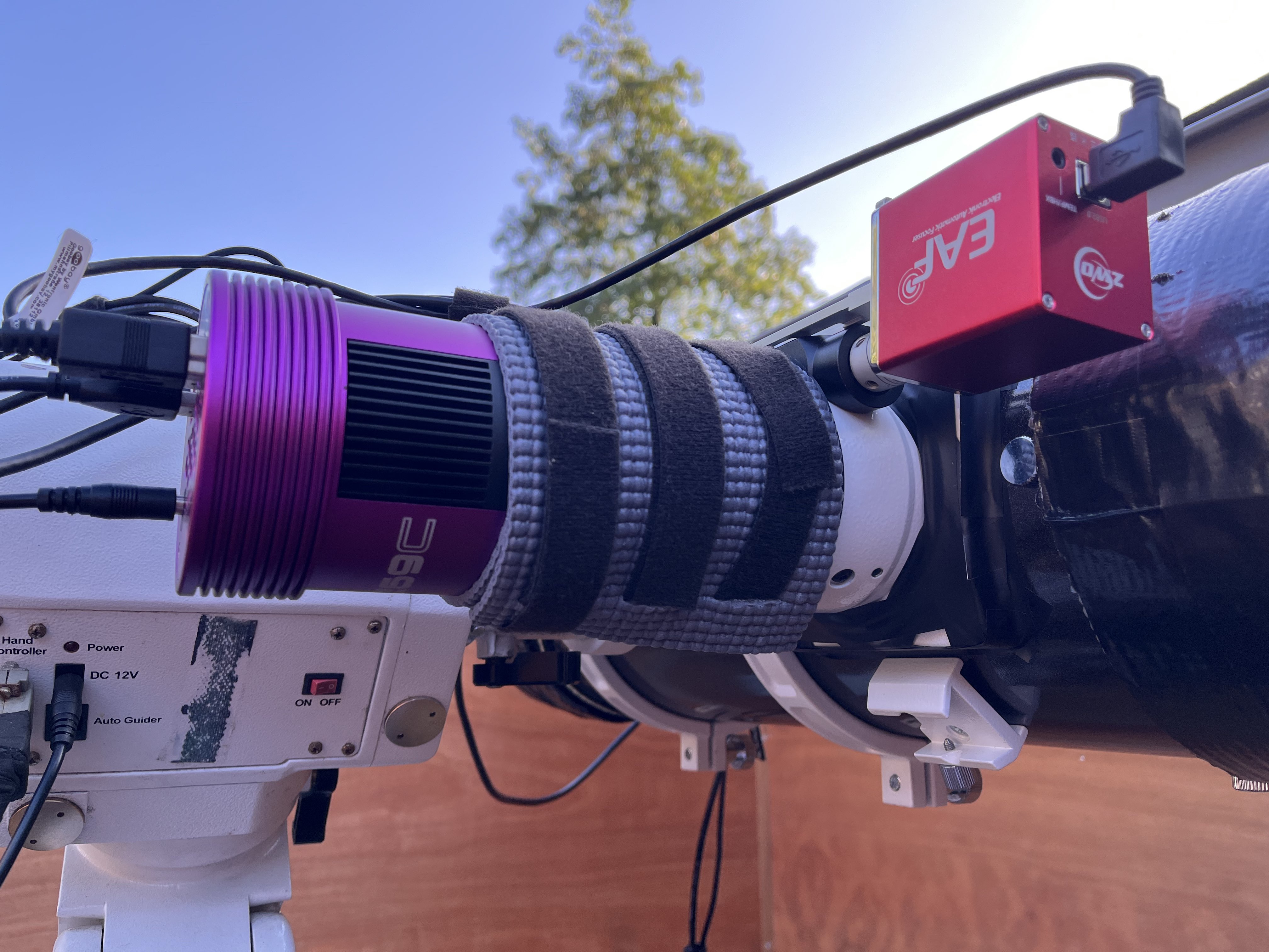

Daarnaast de oude sok vervangen door een schild ook weer op basis van yoga-mat, wat met dubbelzijdig klittenband om de uitstekende optische trein vastgezet wordt.

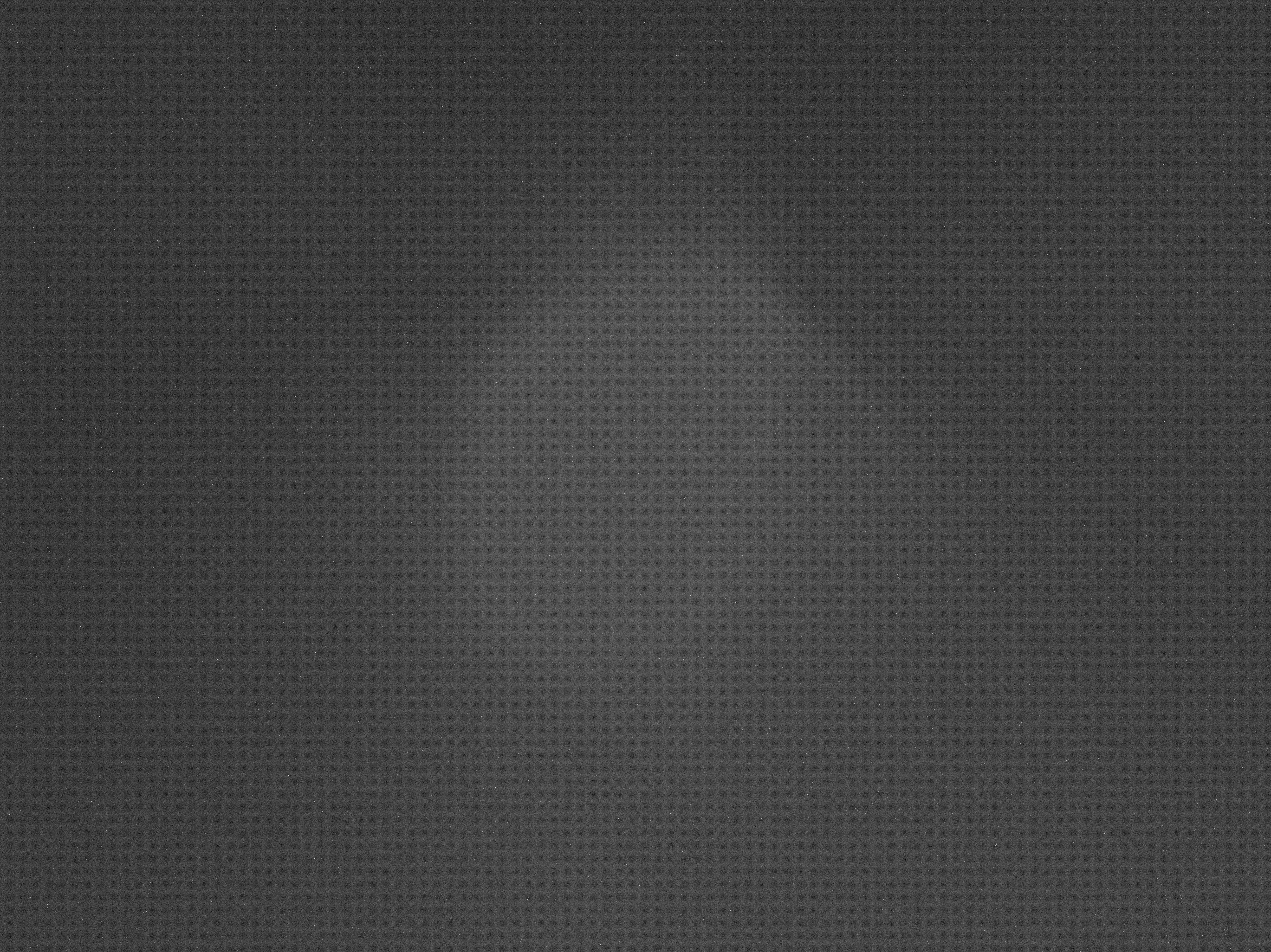

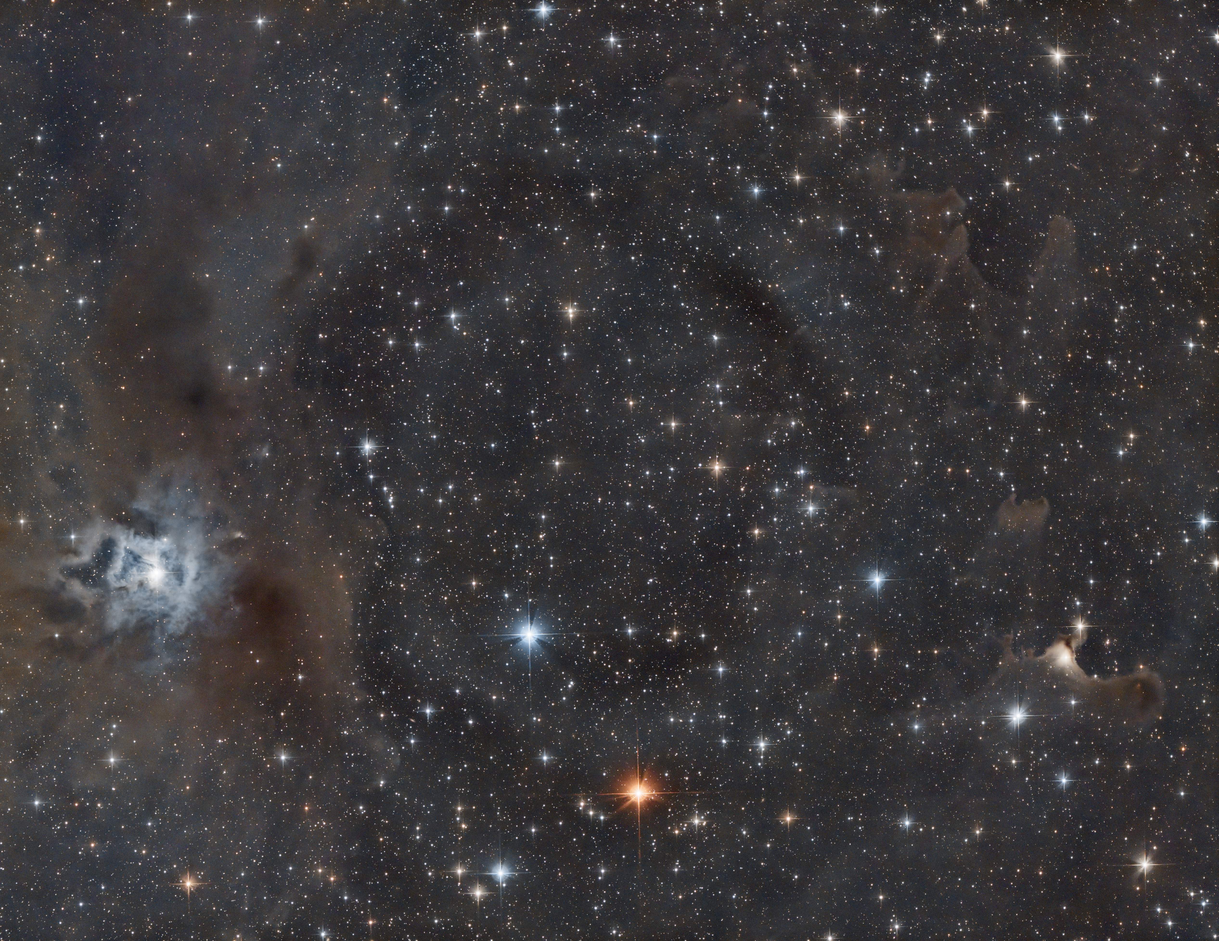

Een eerste droge test laat in mijn optiek zien dat de modificaties hun doel hebben behaald, al moet nog blijken dat het in een echte astrofoto ook de reflectie waar ik last van heb voorkomt.
Ter illustratie de opname van NGC7023/VdB141 waarin het centrum duidelijk de cirkelvormige restanten van de reflectie te zien zijn.

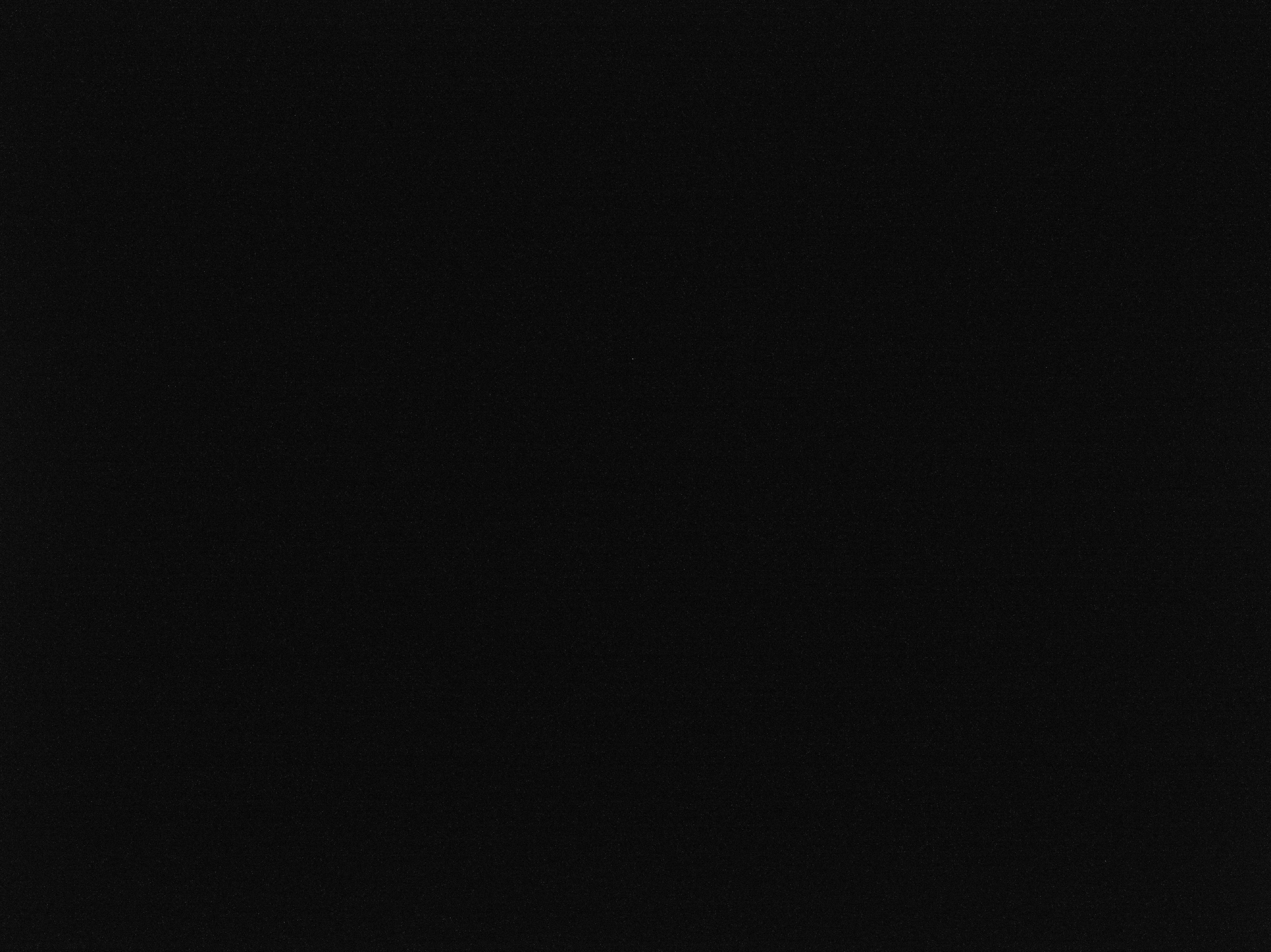

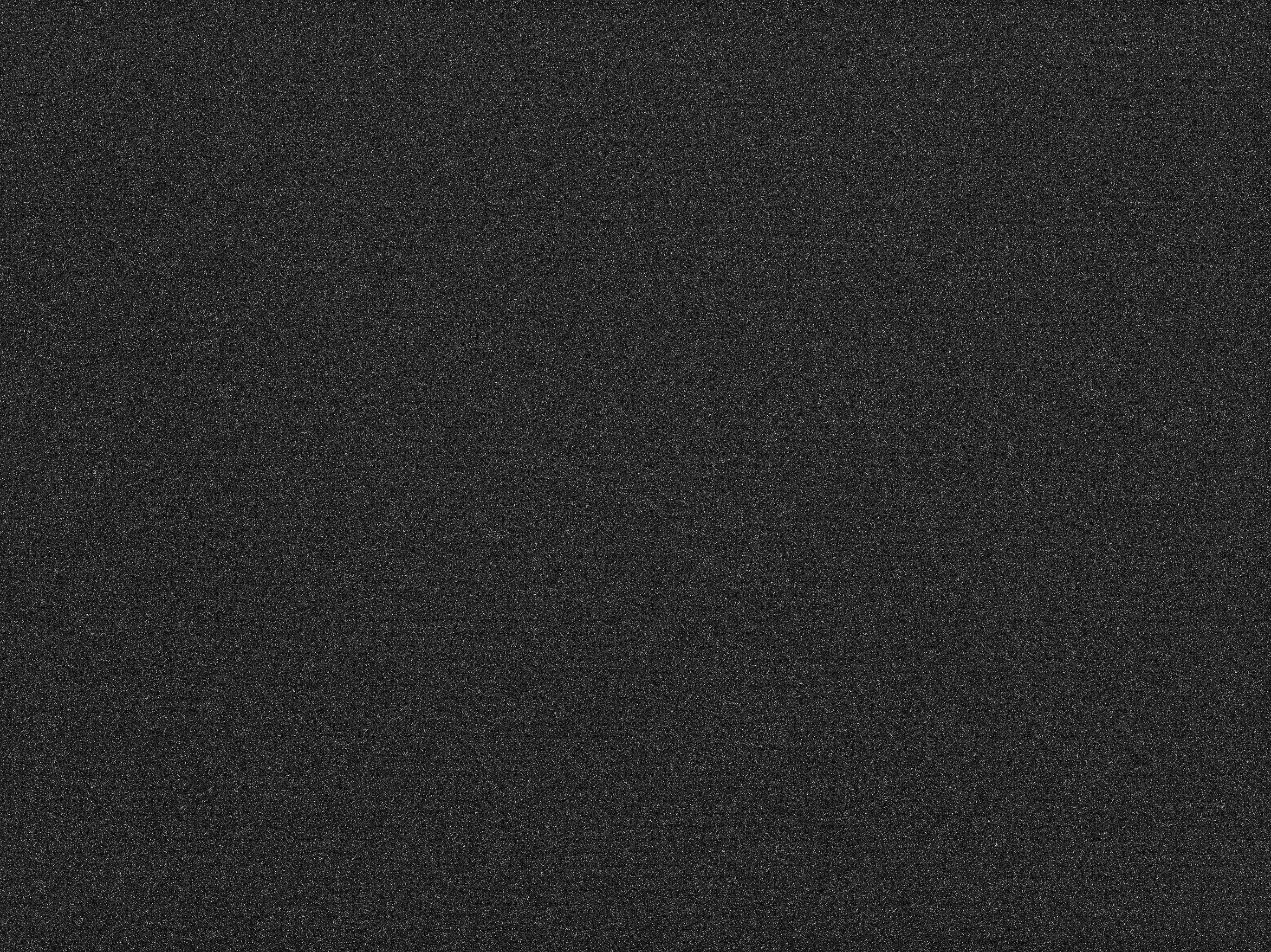

Hier een darkframe (300s / -10°C) genomen in de dichte sterrenwacht met mijn witte LED verlichting aan, er is duidelijk een lichtlek zichtbaar die aardig lijkt op de reflectie.
Nu eenzelfde dark, maar met de verlichting uit, wat aantoond dat dit inderdaad een licht lek is.
En als laatste een dark (300s / 27°C) met opnieuw de LED verlichting aan, maar nu met de gemodificeerde telescoop. Ik ga ervan uit dat de koeling geen effect heeft op het lichtlek en dus in dit geval niet uitmaakt en slechts wat meer dark current noise geeft in de achtergornd.
