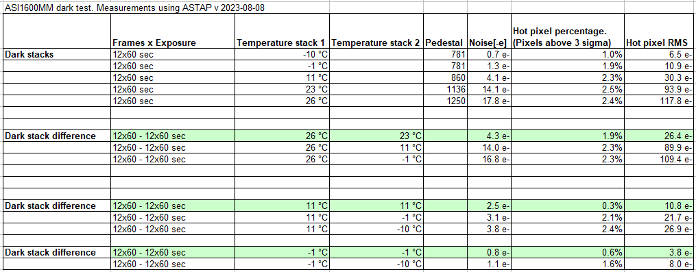

#1 Bericht door Han » 08 aug 2023 16:35
Vandaag eens getest of de dark temperatuur kritisch is bij stacken. Zie onderstaande tabel. Het blijkt dat een masterdark met een te lage temperatuur slechtere resultaten geeft dan een masterdark met de zelfde temperatuur als de light. Aanbeveling is dus sensor temperatuur zo laag mogelijk en de dark temperatuur ongeveer gelijk aan die van de lights.

#3 Bericht door Wjdrijfhout » 09 aug 2023 18:57
Inderdaad goed om te zien dat de theorie bevestigd wordt. In het verleden gebruikte ik altijd de laagst mogelijke temperatuur die de camera aankon. Maar werd op een gegeven moment gek van de grote bibliotheek aan dark frames die je dan bij moet houden. Tegenwoordig standaardiseer ik sensor temperatuur op -15. Onder de meeste omstandigheden gaat dit goed. En het beetje winst dat je kunt boeken met soms nog iets koudere temperaturen weegt niet op tegen het praktisch voordeel van standaardisatie op 1 temperatuur.

#4 Bericht door Astrovirus » 09 aug 2023 19:14
Ik doe inderdaad precies hetzelfde, standaard op -10°C gedurende het hele jaar.
