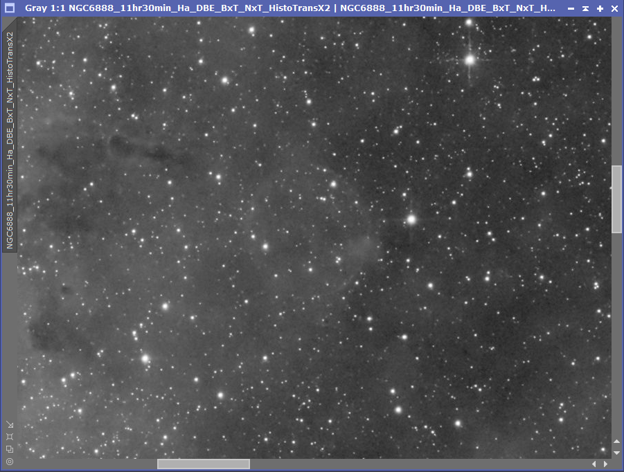

Wel zal er uiteraard een verschil in gevoeligheid zijn tussen een mono en een OSC, maar ik denk dat dat net zo goed opgaat als je gelijke sensoren OSC en mono de strijd aan laat gaan op een breedband foto (OSC en LRGB opname). Dat is nu eenmaal de afweging in mono schieten en dus heel veel tijd moeten steken in alle losse kanalen, of sneller OSC binnenhalen, waarbij je ook weer langer totaal moet belichten om zwakke details/structuren zichtbaar te maken. Netto hebben we misschien dan net zoveel totale integratietijd nodig per object.
Als ik nu naar mijn Ha data kijk van de afgelopen periode valt het echt wel mee hoeveel het verhogen van de offset mij aan dynamisch bereik heeft gekost, terwijl bij lagere offset er duidelijk zichtbare clipping plaats vind aan de donkere (linker) zijde van het histogram. En ik denk dat mijn Ha platen duidelijk laten zien dat je met normale subframe belichtingen van 3-5 minuten en een totale integratietijd van 4-5 uur prima Ha opnames kan maken met een OSC. En er zit ook echt wel zwak spul in die opnames, gezien de zwakke Ha wolken aan de buitenranden van M16. Zelfs de soap bubble, die voornamelijk OIII straalt, is in mijn Ha stack van NGC6888 zwak zichtbaar, wat mijns inziens toch aantoont dat het met de gevoeligheid van deze OSC wel meevalt.
Soap bubble Ha NGC6888.png (455.28 KiB) 25218 keer bekeken
Voor wat betreft mijn opmerking over de relatie tussen gain en offset. Er zal misschien geen directe relatie zijn, maar als je al het signaal vermenigvuldigd door een hogere gain te gebruiken, dan zal je mogelijk beter af zijn bij een lagere offset, omdat je anders aan 2 kanten het dynamisch bereik aan het inperken bent. Wat ik dus bedoelde te zeggen is dat het verstandig is om voor iedere gain setting je optimale offset te (her)bepalen. Nu geef ik wel meteen ruiterlijk toe dat ik aangaande deze factoren meer een praktisch iemand ben, dan dat ik de theorie helemaal probeer te doorgronden, het is ten slotte een hobby en ik ben in het dagelijks werk al genoeg met precieze wetenschap bezig.
Ik denk dus dat het schieten van smalband data met een OSC helemaal nog niet ze slecht gaat. Het blijft natuurlijk wel achter bij een mono camera, maar is zo slecht nog niet.
