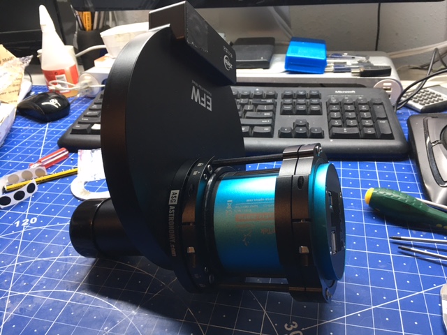

Vandaag ontvangen na 6 weken onderweg te zijn geweest vanuit de VS.
Een zgn photon cage.
Dit frame waarin de camera gevat is, maakt het mogelijk om zowel sensor-tilt als back-focus in te regelen.
Met de flens het dichts bij het filterwiel kun je tilt corrigeren en met de de flens op de achterkant beweeg je de camera naar binnen of naar buiten voor de goede back-focus.
Met de live view functie in ASTAP moet dat nu een eitje zijn.
Nu wachten op een heldere nacht.

Mooi stukje gereedschap Arie. Is het ook mogelijk om de stand van de camera te draaien zodat Noord boven komt?

Dat ziet er goed uit, Arie. Ben benieuwd naar je ervaringen. Een kennis van mij heeft de Octopi gekocht, een soortgelijk hulpstuk. Het geeft zoveel precisie, dat het moeilijk is te bepalen wanneer je klaar bent.

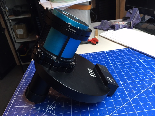

Je kunt de camera ronddraaien in het frame, indien nodig.
Dus in principe in elke orientate die je maar wil.
Maar dat is niet altijd verstandig.
Dit frame is uitgevoerd met 4 precisie-stelschroeven die met de hoeken van je camera moeten corresponderen.
Anders ben je bij het inregelen meteen al de weg kwijt.
Het ontwerp is met de NINA plug-in in het achterhoofd gemaakt.
Daar wordt een grafische weergave van je camerasensor weergegeven en de tilt die hij eventueel heeft.
Daarbij staat dan ook hoeveel en in welke richting je de stelschroeven moet bijstellen.
Dus: Links-Top Rechts-Top Links-Bottom Rechts-Bottom
Met ASTAP moet het dan ook kunnen met de hexagon optie ipv de triangle.
Het vraagt wel enige aandacht en oefening om het met 4 schroeven te doen.
De andere regelaars gebruiken allemaal 3 schroeven.
Een vlak ligt nu eenmaal ruimtelijk vast door 3 punten.
Met de onderste ring stel je de tilt in en met de bovenste ring beweeg je de camera een beetje naar binnen of naar buiten.
Daar is 5mm voor beschikbaar. Dus met spacers een beetje in de richting uitspacen en dan aan de hand van testopnames de BF instellen.
Het is belangrijk dat je de vier stelschroeven goed oriënteert t.o.v. je filterwiel en telescoop.
Ik wil perse mijn filterwiel in lijn met de telescoop hebben i.v.m. balans.
