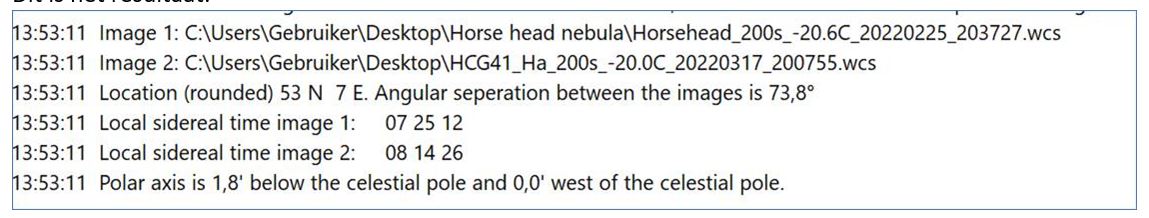

Tim,
Over de pooluitlijning het volgende: ASTAP heeft functie om de pooluitlijning te controleren, het heet Mount analyse. Je neemt twee opnames die bv 45 graden van elkaar genomen zijn en Astap rekent de afwijking. Voordeel is dat je snel en eenvoudig weet of het al dan niet goed is. Mijn montering staat en alweer ruim zes jaar op. Na controle kwam er dit uit en blijkt de afwijking binnen de meetfout te zitten; niets doen dus!
Indien het wél de moeite waard is om het aan te passen dan heeft CcdCiel een zeer eenvoudige methode om dit te doen. Zie: https://www.youtube.com/watch?v=vfZd_FeJv5U
Polar alignment.JPG (58.16 KiB) 6959 keer bekeken

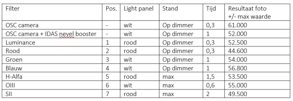

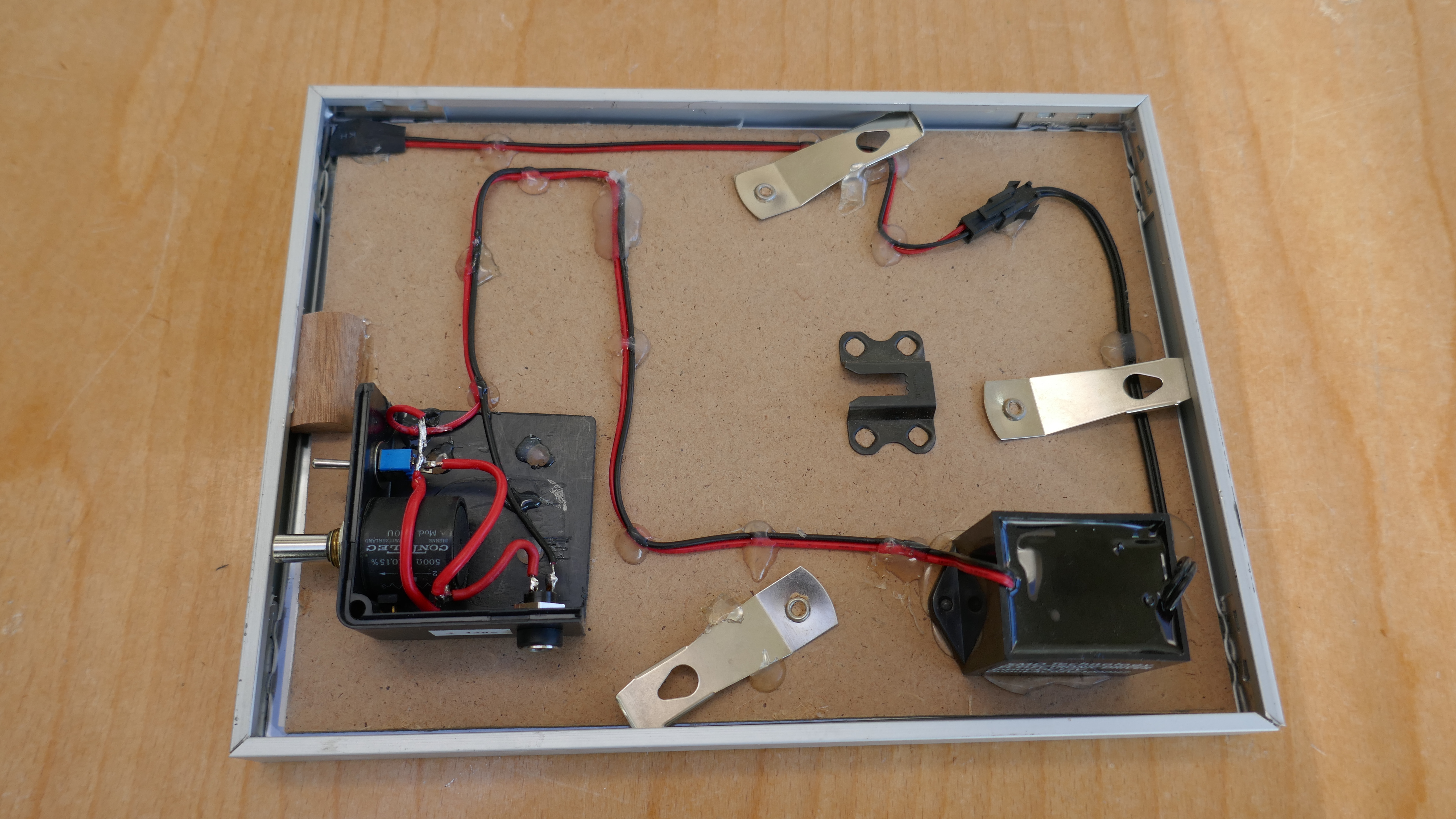

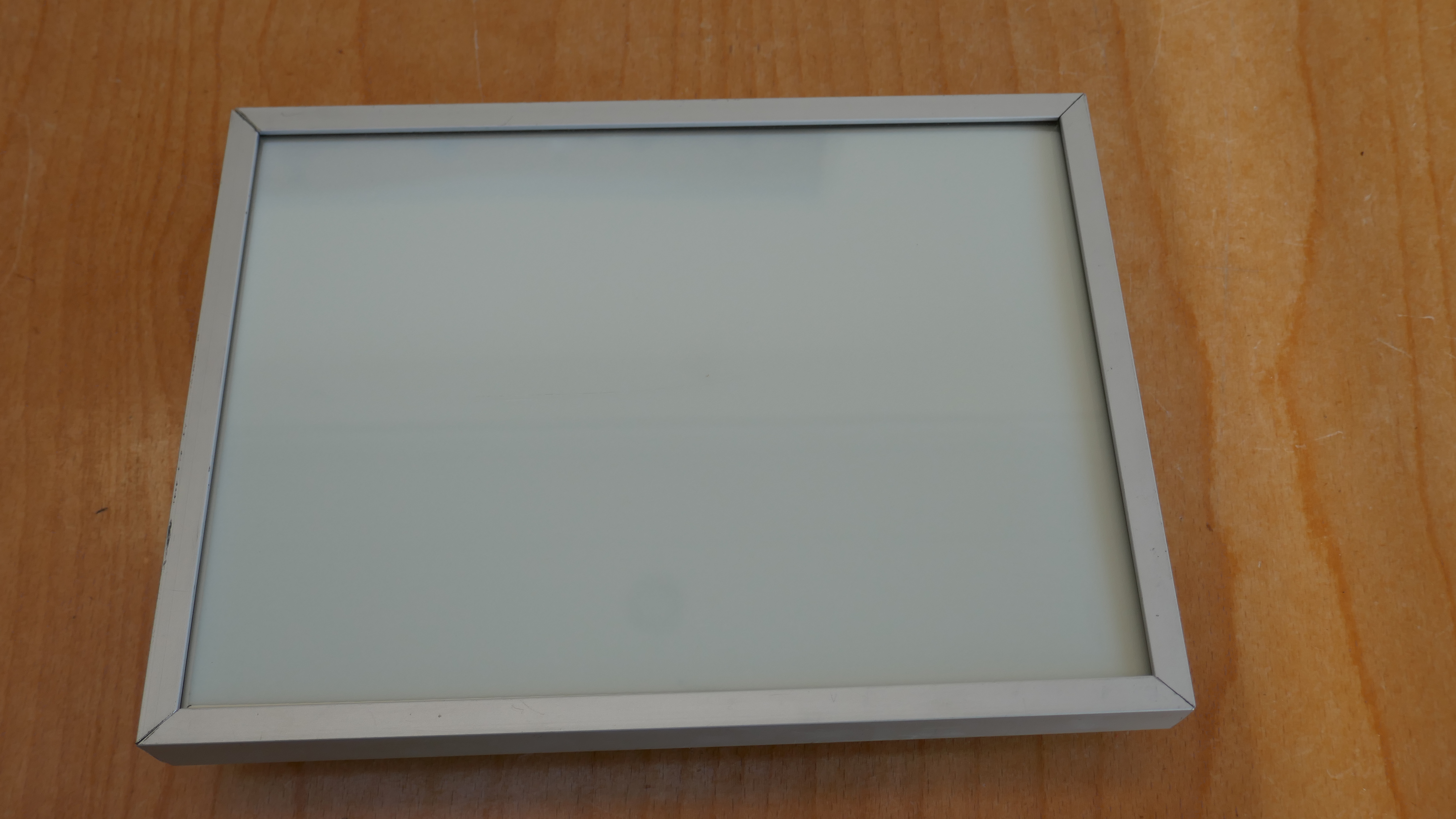

Wat de flats betreft:
Op advies van Han heb ik een (12V=) light panel gekocht en in een foto frame geplaatst. Ik heb er een overbrugbare 10-turn potmeter tussen gezet. Als de potmeter eenmaal is ingesteld, gebruik ik alleen de stand met dimmer of de maximale stand (overbrugde potmeter). Omdat enkele filters te lang belicht moesten worden heb ik ook een rood gekleurd light panel. Nu kan ik gewoon overdag flats maken door het fotolijstje op het objectief te leggen.. Ik heb de wit-waarde onder de 65000 gehouden en dan moet het goed zijn. Het werkt snel en moeiteloos want ik ken de instellingen. Ik maak er 100 en voor elke belichtingstijd ook een 100x bias.
Tabel flatsl.JPG (71.09 KiB) 6959 keer bekeken

Wat voor light panel gebruik je trouwens? Ik ben wat huivering voor zomaar een light panel, aangezien je toch best vaak hoort over het niet uniform zijn van de lichtsterkte over het hele paneel.
