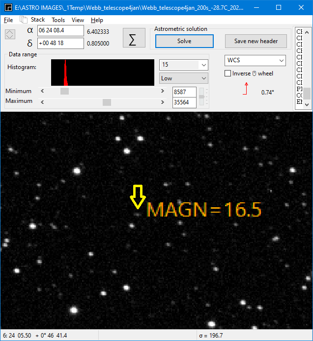

Gisteravond was er tussen de buien door een helder moment. Twaalf opnames gemaakt met de 100 mm APO en een ASI1600 camera. Volgens ASTAP had Webb op 4 januari rond 23:00 UTC een magnitude van circa 16.5. Het zonnescherm was ontplooid.
Webb telescope.png (89.35 KiB) 17486 keer bekeken

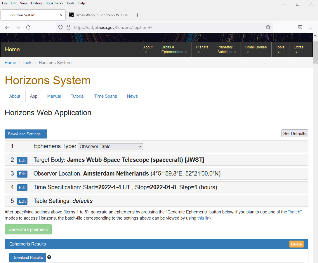

De positie kan je vinden via JPL:
https://ssd.jpl.nasa.gov/horizons/app.html#/

Dat is heel bijzonder!
Geweldig leuk Han T!

Gedenkwaardige opname. Zoude we hem ook kunnen fotograferen alf hij in L2 staat?

Ja in L2 worden opnames makkelijker. Dan beweegt hij ook langzamer.
Achteraf had ik beter z'n 50 a 60 seconden kunnen belichten. Bij 200 seconden trekt hij toch al een beetje sporen. Ja kan ook veel langer belichten en het als een lang spoor registreren.

Heel bijzonder Han.
Uiteraard volgen we allemaal de reis van de JWST op de voet via de mediakanalen, maar zo wordt het wel heel realistisch.
Dankjewel voor het delen hiervan.
Wat me opvalt is de duidelijk dwarse component van zijn baan.
Je zou toch verwachten dat hij voornamelijk van de aarde af beweegt.
