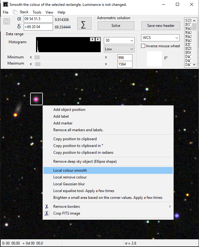

Wordt aangewerkt.
1) Korter belichten rond 50 seconden. De 294 camera is er gevoelig (Back-illuminated CMOS, dus 2 a 3x gevoeliger dan andere cameras) en sterren zijn heel snel verzadigd.
2) De laatste versie van ASTAP 0.9.182 heeft een beter verbeterde demosaic methode astroC en een popupmenu om de sterren te corrigeren:
