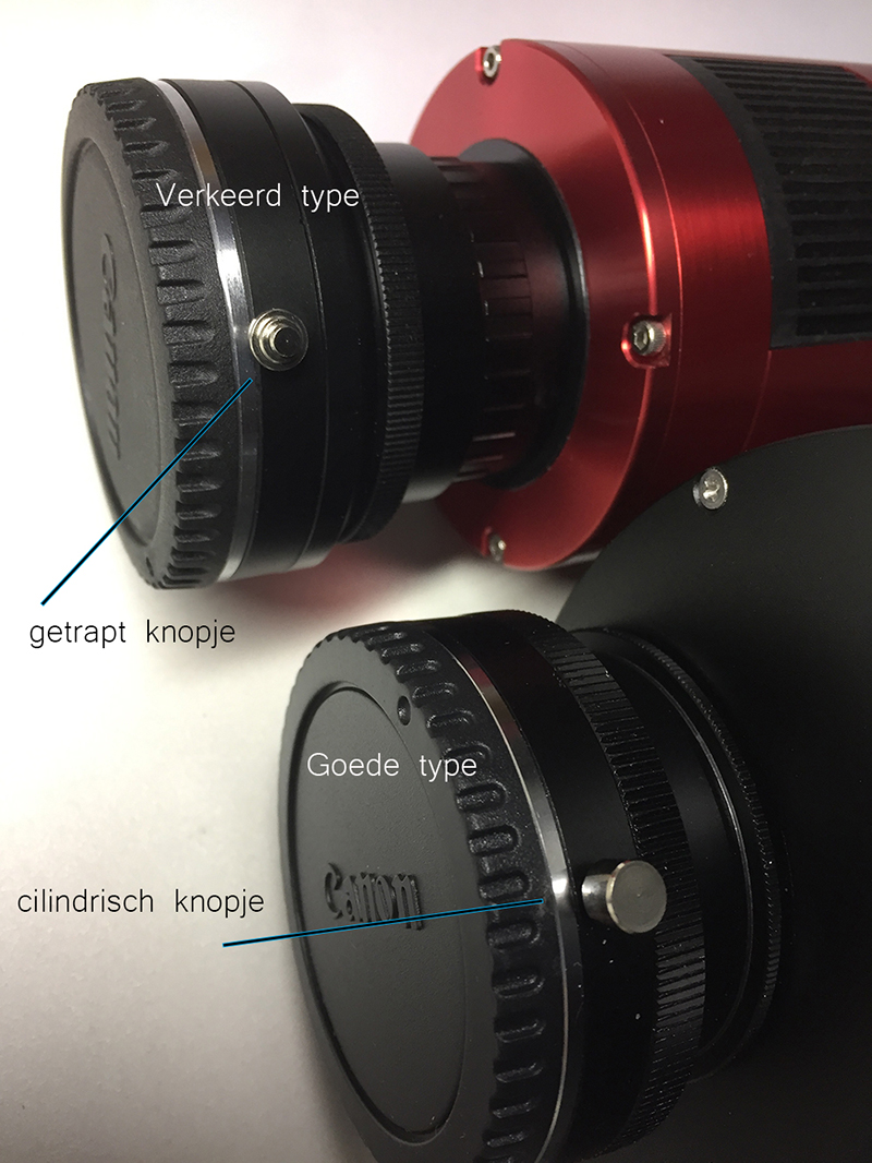

Om eenvoudig van camera te wisselen heb ik aan de telescoopzijde en aan de camera’s een Canon-adapter geplaatst. Met gebruik van de juiste verlengbusjes zijn de camera’s nagenoeg parfocaal.
Bij de laatste fotosessie bleek dat mijn OSC-camera niet netjes noord-boven had. Toen ik deze wat wilde verdraaien ontdekte ik dat er erg veel speling zat in de canon-verbinding die ik als ‘snelkoppeling’ gebruik. Dat had ik niet eerder ontdekt omdat ik na montage van deze koppeling de camera niet meer gebruikt heb, ik fotografeerde met de ASI1600 en die heeft geen speling op de koppeling.
Ik heb de adapters niet tegelijk gekocht, het zijn twee uitvoeringen t.w.
a. Canon adapter ZWO-EFW_EOS (het model met een cilindrisch knopje).
b. Canon adapter voor asi camera’s ZWO_T2EOS (het model met het getrapte knopje).
Canon adapters.jpg (501.91 KiB) 7431 keer bekeken

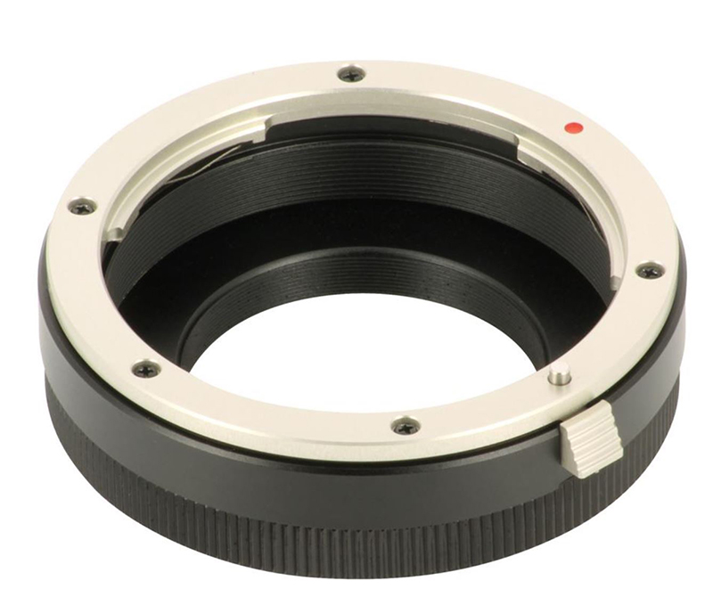

Het model met het getrapte knopje gaf het probleem. De leverancier was niet erg genegen een nieuw exemplaar te sturen. Ik heb er nu een gekocht bij Takahashi (Unterlinden, Colar, Fr) omdat die gegarandeerd kwaliteit levert. Het is ZWO ASI T2 naar Canon EOS adapter voor EFW mini (versie II) en die sluit perfect aan.
ZWO ASI T2 naar Canon EOS adapter voor EFW mini (versie II) .JPG (196.57 KiB) 7431 keer bekeken

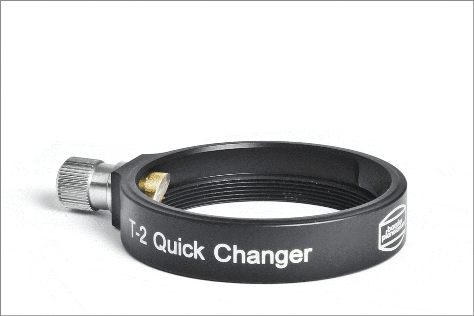

Je kunt dan beter zo iets gebruiken.
https://www.baader-planetarium.com/de/z ... ystem.html
