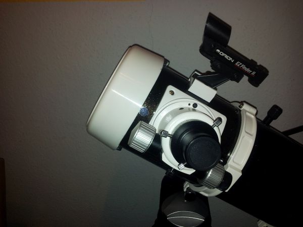

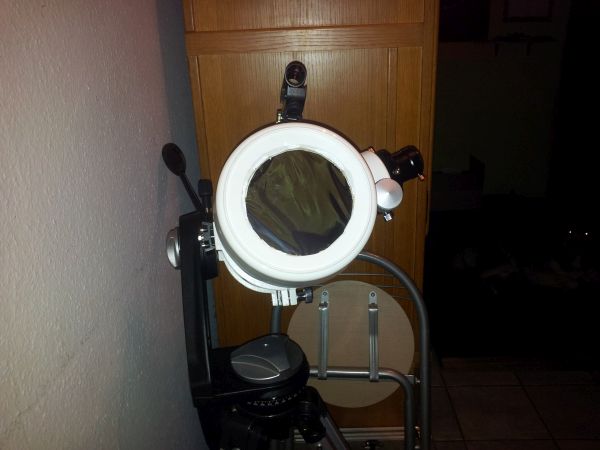

Speciaal even voor Nils een voor- en zijaanzicht van het uiteindelijke resultaat van mijn in elkaar geknutselde zonnefilter.
Gemaakt met Baader zonnefolie en de bodem van een Blokker emmer :mrgreen:
Omdat de binnenkant/bodem hol was heb ik twee kartonnen ringen ter grote van de opening gemaakt. Eentje met dubbelzijdig tape erin geplakt en de tweede kartonnen ring met het folie daar weer opgeplakt.
Om elke kans op verschuiving tegen te gaan heb ik de opening van (de bodem van de emmer) die over mijn buis gaat aan de binnenkant beplakt met een tochtstrip van schuimrubber zodat ie wel makkelijk er over heen gaat maar toch nog net even wat steviger vast blijft op de buis. Je wil het risico niet nemen dat ie er afwaait!

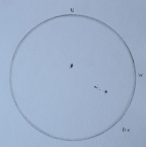

En nog een schets van wat je kunt verwachten, als het een beetje druk is op de Zon, met het filter:
