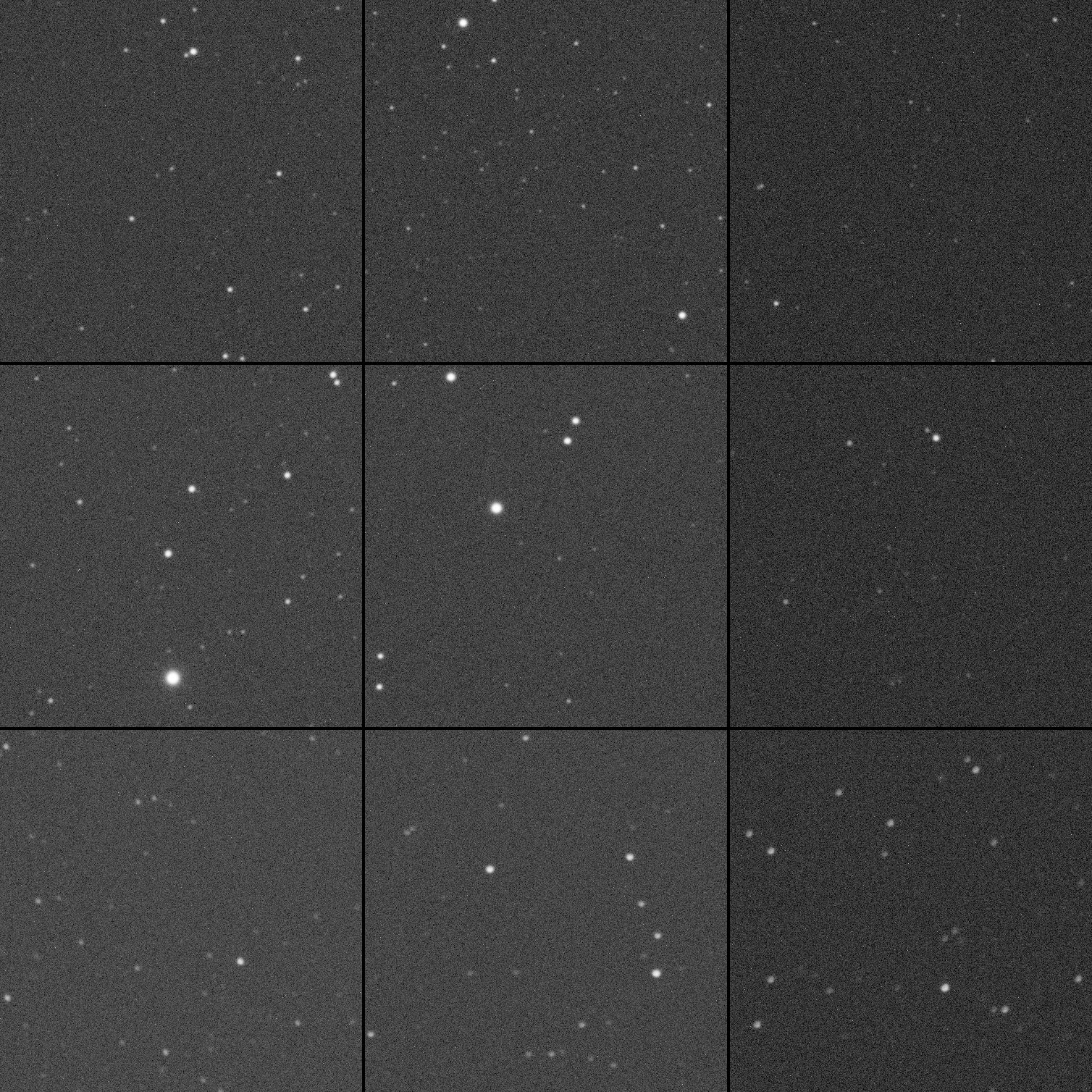

Hoe langer je met PI werkt hoe vaker je tooltjes tegenkomt die je steeds weer verrassen. Deze week het script 'AberrationInspector' ontdekt. Staat onder Scripts/Image Analysis.
Met letterlijk 1 druk op de knop krijg je een 3x3 mozaïek-plaatje van je foto, zodat je de hoeken/randen van je foto kunt beoordelen op scherpte, stervervorm, etc. Het alternatief is inzoomen en door het beeld heen scrollen, of zelf met crops in de weer gaan. Vergeleken met zo'n eenvoudig mozaiekje een hoop gedoe. Nadeel is natuurlijk wel dat je allerlei dingen gaat ontdekken die je misschien liever niet wilt weten. Zoals te zien op bovenstaande foto heb ik een issue met tilting van het focus-vlak, dus daar zal ik nog wat aan moeten doen...

Ja dat is een groot nadeel.. soms zie je dingen die een ander niet zou zijn opgevallen. maar je prakiseert je helemaal suf hoe het probleem op te lossen. en soms eindigt het in tranen want het word erger...Wjdrijfhout schreef: ↑04 mar 2021 10:31 Nadeel is natuurlijk wel dat je allerlei dingen gaat ontdekken die je misschien liever niet wilt weten.
maar afgezien daarvan handig tooltje!!

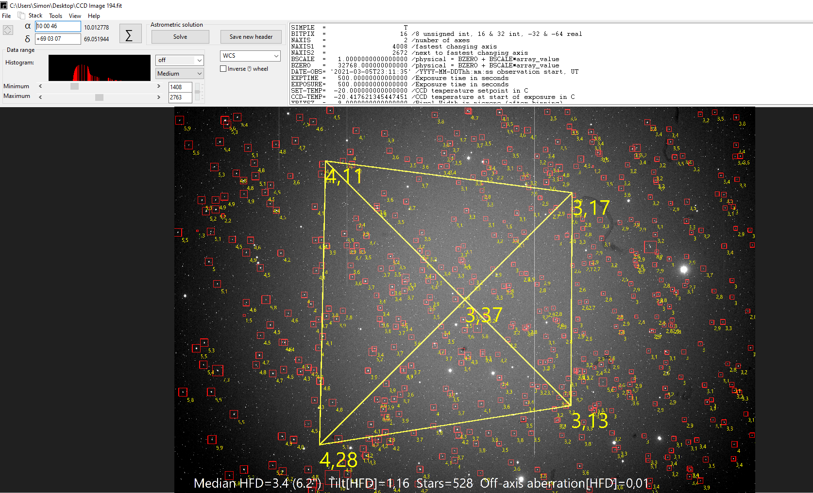

Probeer eens de ASTAP inspector. Die geeft tilt en off-axis abberation aan.

mooie Tool Han!! want ik had afgelopen nacht het zelfde probleem als waar jij tegen aan liep. maar dat komt om dat ik de focusser er scheef heb op geschroft denk ik.
of mijn collimatie is wat verlopen wat de telescoop is er een poos af geweest

De meting is heel gevoelig dus een 10% afwijking van de vier hoeken is acceptabel, maar is jullie voorbeelden is er wat mis. Bij mij is het meestal de snelkoppeling (2" nosepiece) van de camera. Losmaken en opnieuw vast zetten helpt meestal. Mijn filterwiel is sinds een jaar geschroefd aangekoppeld en dat heeft ook geholpen. Ik gebruik een APO dus daar is niks instelbaar.

Re: PI-Tip: Aberration Inspector
Ah, dus 10% is de norm. Dat is goed om te weten.
Ja, er is zeker iets mis. Al mijn koppelingen zijn geschroefd, dus daar vermoed ik niet dat het probleem zit. Wat je veel leest op de fora als oorzaak is dat de sensor niet recht in de camera zit. Bij deze grotere sensoren in combinatie met wat snellere telescopen komt dat erg kritisch. Afijn, we zullen zien. Vandaag komt als het goed is de camera tilt-adapter binnen. Eens kijken of we het daarmee kunnen corrigeren.
Maar 10% is niet veel....

Links onder in je opname is de HFD van de sterren circa 5, rechtsboven circa 9. Het is dus goed mis (80%). Een tilt adapter lijkt me de eenvoudigste manier. Dat kan ik hopelijk straks hier ook proberen.
Bij Gerard is het goed in orde. Hij heeft een mooi symmetrische plot. Ik heb ook de indruk dat de telescoop orientatie een invloed kan hebben. Dan werkt de zwaartekracht anders op het geheel.
