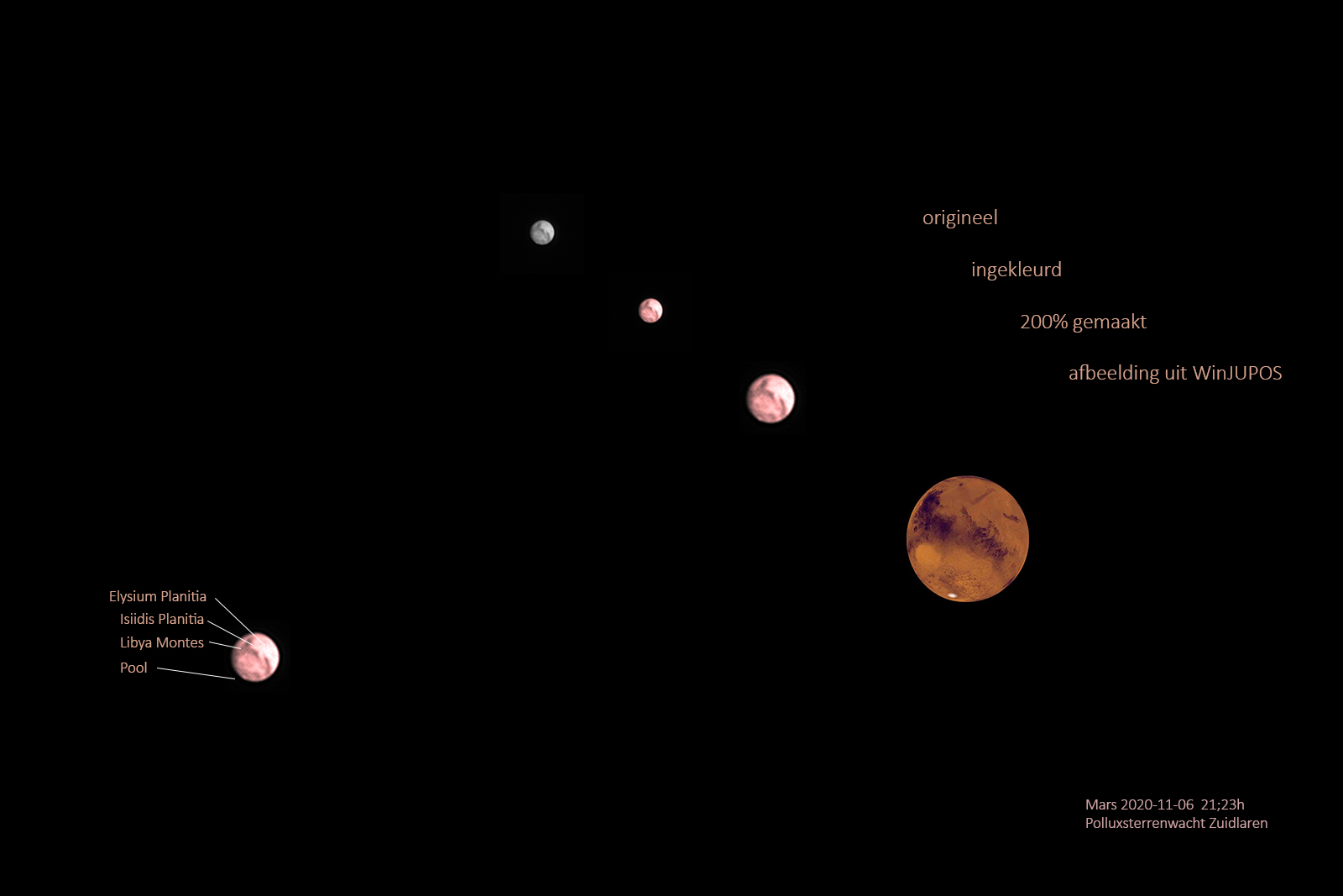

Toen ik Mars door de telescoop bekeek danste de planeet voor mijn ogen. De seeing was belabberd. Toch de DMK er achter gezet en een AVI opgenomen met 1/60 sec. belichting. In Astrostakkert 180 van de 3600 frames gestackt, de wavelets in Registax en de rest in Photoshop.
De F5 telescoop uitgerust met een barlow 1,6x dan een 2" zentispiegel waarin een Powemate 2x. Dat maakt van de F5 ongeveer F16. Ongeveer omdat de Powermate niet helemaal toto de bodem van het zenitprisma komt. Ik verwachtte er niet veel van maar het is toch nog wat geworden.

Toch nog een Marsresultaat deze periode, dat is toch mooi, ondanks dat we bij deze bijzondere oppositie eigenlijk wel meer verwacht hadden...
Welke app gebruik je voor die afbeeldding? En is de instelling van tijd en positie daarin wel goed?
Het plaatje laat Mars, qua rotatie, zien zoals het 1 uur eerder was, dus ongeveer 19:30 (18:30 UT).
De Noord-zuid oriëntatie kijkt veel teveel naar het noordelijk halfrond, misschien klopt de waarneempositie op aarde niet?

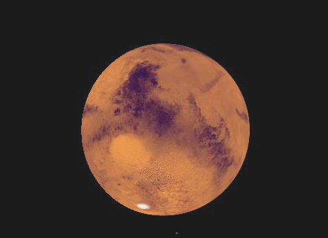

Ik gebruik zelf Winjupos (uiteraard ook voor Jupiter). Die geeft zeer nauwkeurig het beeld aan, mits je natuurlijk tijd en waarneempositie goed instelt.
Hieronder het plaatje voor 6/11 21:30 (20:30 UT). Op basis daarvan lijkt jouw foto wel iets eerder gemaakt te zijn, half uurtje ongeveer.
Zelf heb ik visueel gekeken gisterenavond (@ 330x) en het beeld klopt dan exact met hetgeen Winjupos laat zien.

De video duurde 1 minuut (3600 opnames á 1/60 seconde. De tijd van opslaan was 21:23. Het noorden is op de foto vast en zeker niet boven want de camera is wat verdraaid geweest. De foto is vergeleken met een Marskaart en de foto is vervolgens wat gedraaid zodat noord ongeveer boven staat. De app ,waarvan de mooiste foto van afkomstig is, staat op mijn IPhone (Mars Globe) en daar kan je tijd noch locatie op te opgeven. Je kan wel namen vinden en de globe alle kanten uit draaien. De positie die ik heb weergegeven is dus een gokje en het zou toeval zijn als het wel kloppen zou. Wat ik wel vreemd vind is dat het niet overeenkomst met WinJUPOS
WinJUPOS heb ik ook maar het lukt me niet een afbeelding te produceren die correspondeert met locatie en tijd. Misschien kan je wat tips geven?

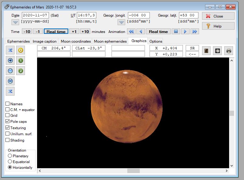

@ Gerard,
Zie bijgaand plaatje. Datum, tijd en plaats op Aarde instellen en Texturing aan zetten.
Animation moet uit staan anders lukt aanpassen van datum/tijd niet.
Klikken op 'Real time' linkerkant, dan krijg je 'nu', daarna kun je datum en tijd op andere waarde zetten.

Het is gelukt om in WinJUPOS de situatie te reconstrueren van het moment van de opname. De planeet moest wat gedraaid worden om hem in de juiste positie te krijgen. Hierbij de nieuwe versie.
