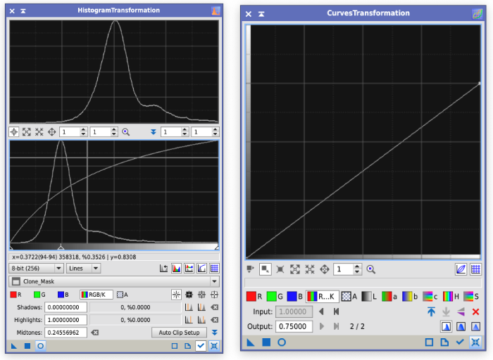

3. Stretch dan je mask nog verder totdat de piek van het histogram van je luminance ligt rond de 50% (als je foto linear is), of rond de 75% (als je foto non-linear is). Dit doe je met Process>IntensityTransformations>HistogramTransformations. Dit ziet er ongeveer als volgt uit:

4. Vervolgens pas je op je mask een contrast-verlaging toe met Process>IntensityTransformations>CurvesTransformation, ongeveer met de instelling zoals in bovenstaand screenshot.

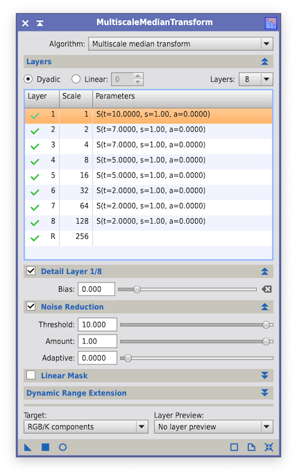

6. Voer nu de noise-reductie uit met de tool Process>NoiseReduction>MultiscaleMedianTransform. Hierbij worden 8 layers gekozen, elk met de settings also op de volgende screenshot:

De sterkte van het effect kun je het makkelijkst aanpassen door de stretch in je mask aan te passen. Let erop dat je mask geïnverteerd wordt, dus hoe lichter de mask, hoe minder noise-reductie; hoe donkerder de mask, hoe meer noise-reductie. Met je curves adjustment kun je nog wat selectiviteit aanbrengen en het effect selectief meer/minder in donkere/lichte delen toepassen.
Mijn laatste drie foto's heb ik op deze manier bewerkt, en de settings zoals hier beschreven werkten in beide gevallen prima. Het MMT process met de instellingen heb ik inmiddels opgeslagen, en kan ik dus zo oproepen als ik het nodig heb, zonder dat ik voor 8 layers de instellingen hoef in te voeren.

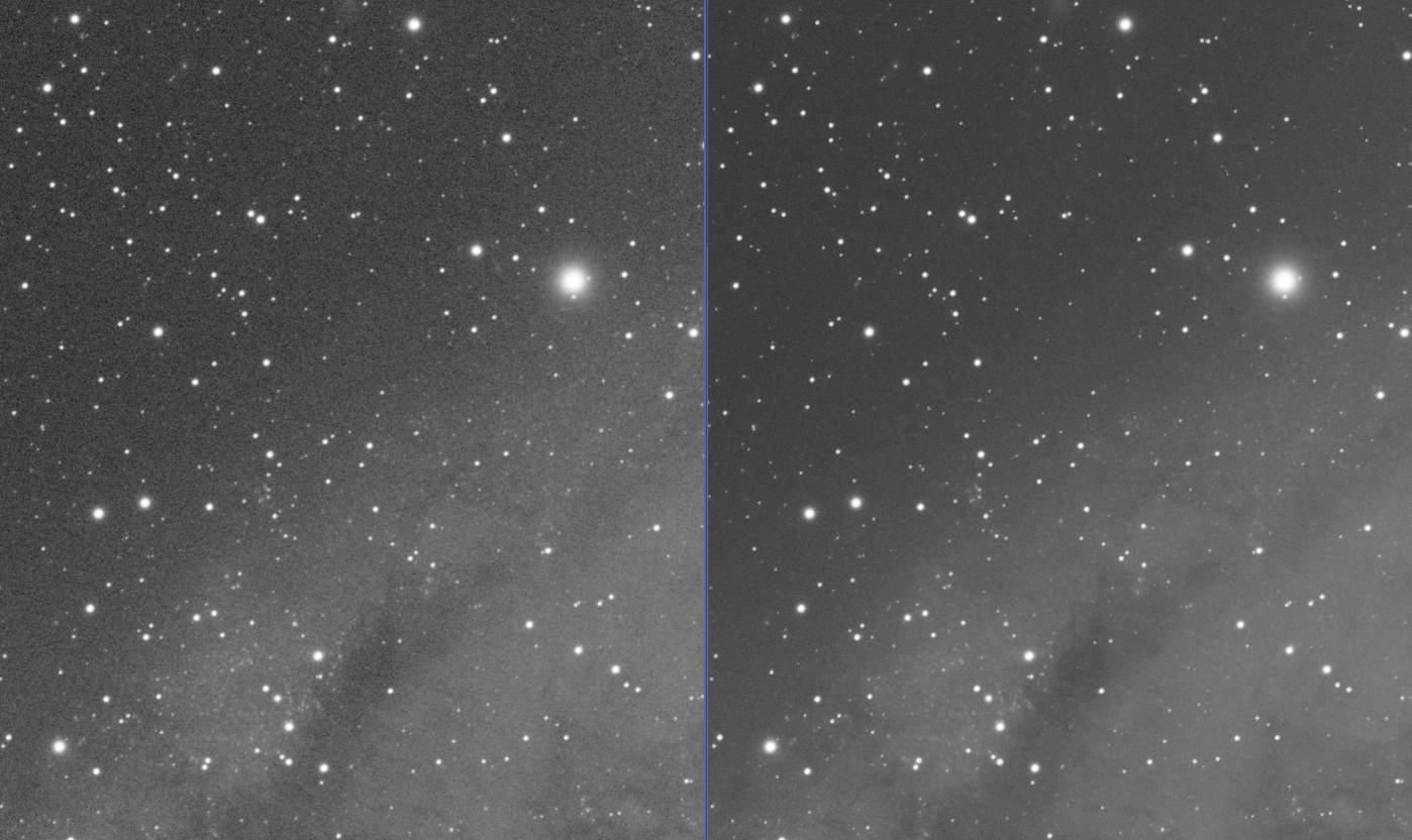

Om een beetje idee te geven van het effect, hier een voorbeeld van voor (links) en na (rechts) noise-reduction op deze manier. De scherpte in de foto blijft nagenoeg geheel in tact, terwijl de noise echt een heel stuk is opgeknapt.
Je kunt hierna nog verder gaan en bijvoorbeeld TGVDenoise toepassen voor high-frequency noise, maar in de toepassingen die ik nu heb gezien was dat niet nodig.
