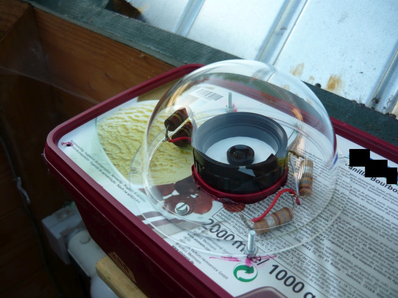

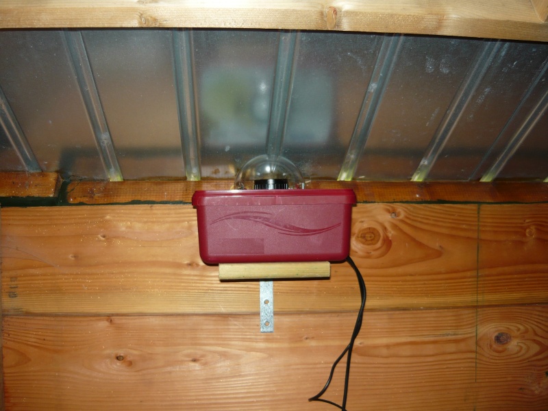

Van mijn oude QHY5 volgcamera heb ik nu een experimentele "all sky"camera gemaakt, d.w.z 130 graden. De kosten zijn minimaal. De camera is gebouwd in een oude ijsbak. De lens met een focal distance van 2.5 mm koste Euro 3,50 en verder een acrylic dome voor Euro 6,50. Hij staat onder mij observatorium dak want ik ben toch bang dat de zon schade geeft op de beeldsensor maar het dak gaat natuurlijk open bij heldere hemel. De weerstanden tegen de condensatie op de dome zijn vandaag geplaatst. Als software gebruik ik Firecapture.Het programma maakt enkele FITS files. De FITS files worden later bewerkt met een dark.
Een 2.1 mm lens is besteld plus was betere montage ringen.
Hier een video van 20 seconden belichtingen. De melkweg is net vaag te herkennen.
https://youtu.be/g_CEUQtICos
all sky camera 1a.jpg (174.66 KiB) 17360 keer bekeken
all sky camera 2a.jpg (157.88 KiB) 17360 keer bekeken

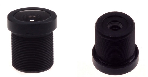

De lens van Euro 3,50. Het draad heeft een diameter van slechts 12 mm
2.5 mm 130d lens.jpg (32 KiB) 17360 keer bekeken

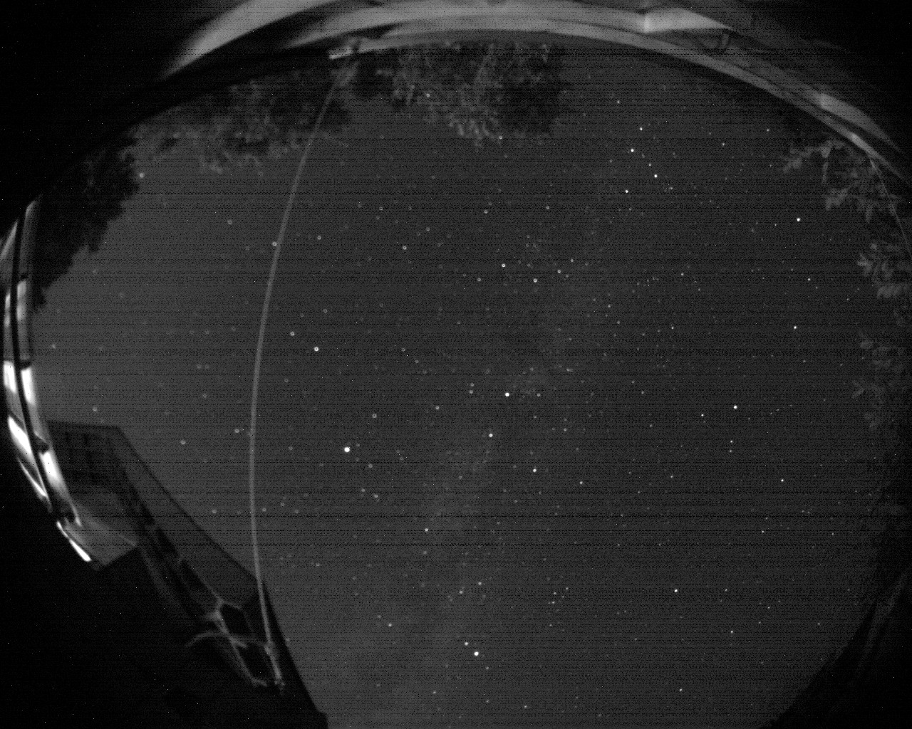

Dit is de opname van 3 dagen geleden. De belichtingstijd is opgevoerd naar 45 sec (auto). Niet helemaal in focus (wacht nog op de metalen adaptors, nu iets tijdelijk met kunstof en tape) maar de Melkweg is mooi te zien. Software is nu AllSkEye
De verwarming van iets meer als 1 watt lijkt voorlopig voldoende.
https://youtu.be/mAbze4aOo54

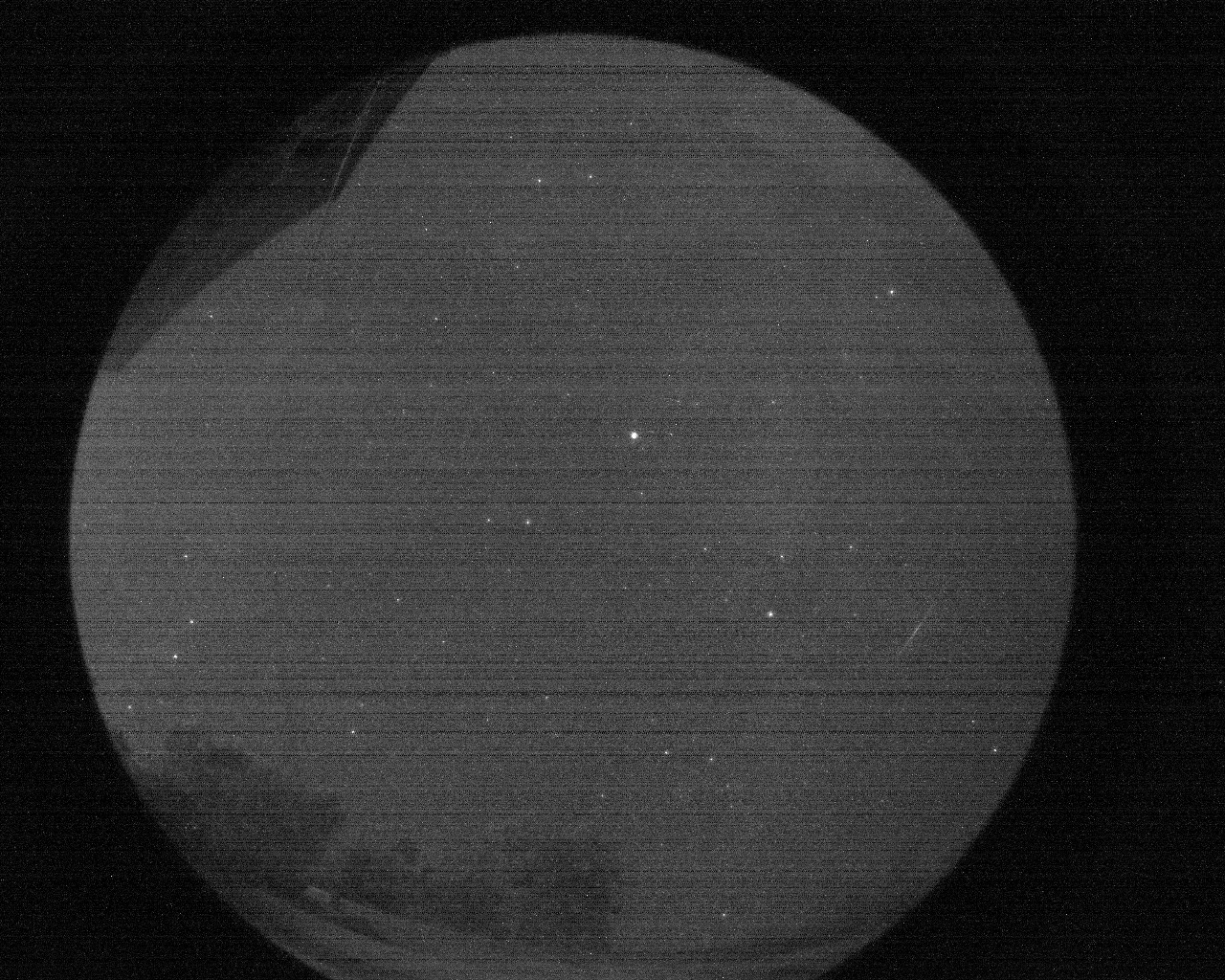

De camera werkt goed. Alleen tijdens het hele warme weer nam de ruis nogal toe. Midden Augustus zijn mooie opnames gemaakt van de melkweg. Alleen wat uit focus. Dat gaan we volgende keer bijstellen:

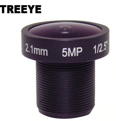

Hier twee wat betere serieopnames van september. Deze zijn gemaakt met een 2.1 mm CCTV lens (Euro 3.70) In de eerste is de skybeamer te zien die in de weken daarna niet meer zichtbaar was. De FITS beelden zijn met ASTAP omgezet in een video en voorzien van een datum & tijd.
https://youtu.be/knbml8-ZPAU
https://youtu.be/DXWYhLun1pw
De gebruikte 2.1mm lens met 12 mm draad:
2.1 mm lens.png (185.88 KiB) 15424 keer bekeken
