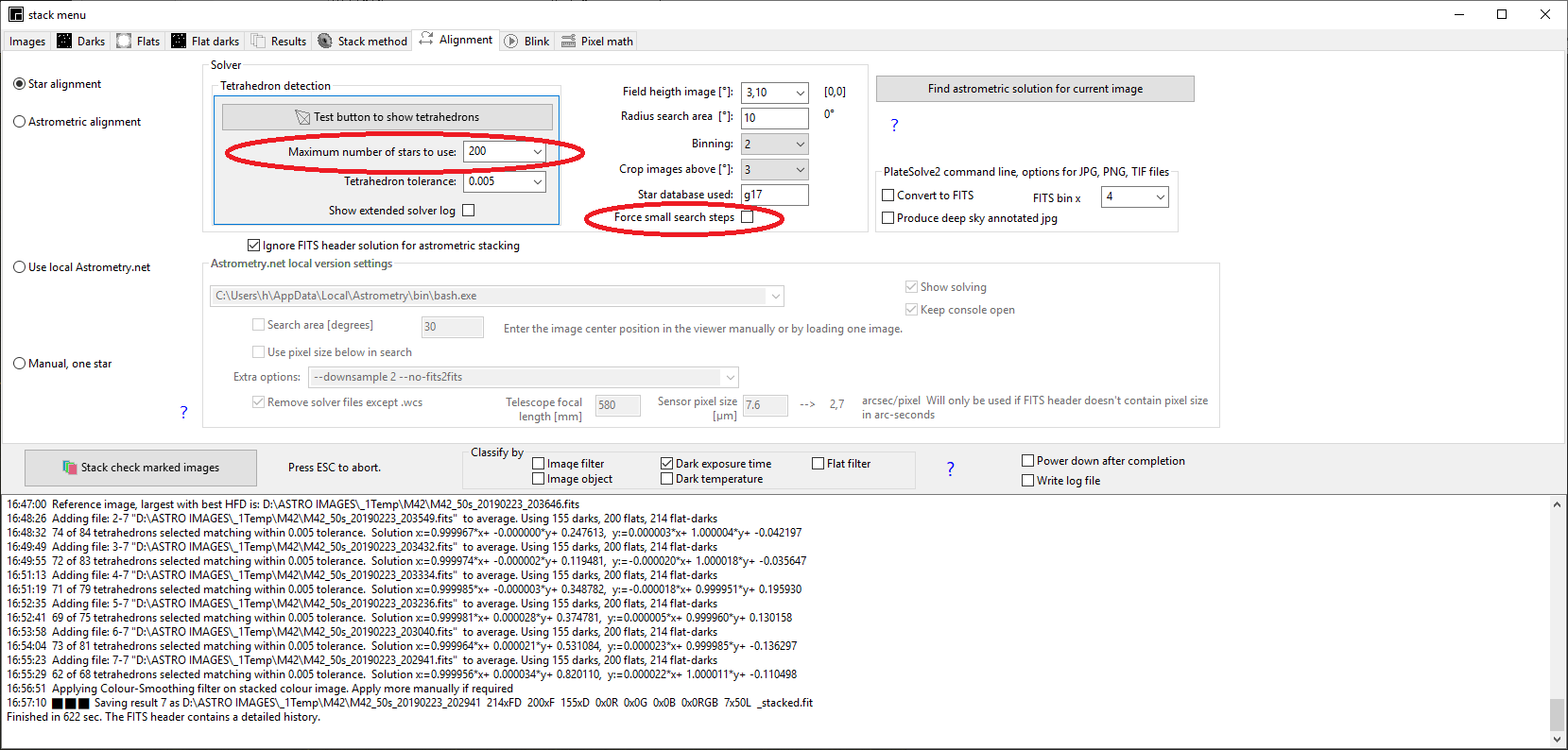

Verder kan je de blind solving snelheid verhogen met twee settings. "Maximum stars number of stars to use" op 200 en disable "small steps". Save the setting in het file menu. Dit werkt voornamelijk by blind solving en als er meer als 200 sterren in de opname zichtbaar zijn.
De eerste seconden gaan zitten in het laden en analyseren van de opname. Daar helpt multithread ook niet. Dus ik denk dat dit weinig helpt bij Arie. Waarschijnlijk win je meer met korter belichten in bin 2x2.
