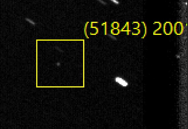

​Het fotograferen van hele zwakke asteroiden is niet gemakkelijk. Het hoofdprobleem is dat de asteroïden bewegen dus een stack helpt normaal niet.
Momenteel ben ik aan het experimenteren in ASTAP met stacks die uitgelijnd worden door middel van de berekende posities (ephemerides). De eerste resultaten zijn hoopgevend. Onder twee voorbeelden opgenomen gisteravond met 20x200seconden. Nu nog langer belichten :)
E.a is ook bruikbaar voor kometen.
Asteroïde 51483, magnitude 17.7
asteroid 51843.jpg (69.71 KiB) 25198 keer bekeken
Asteroïde 90456, magnitude 18.8:
asteroid 90456.jpg (197.84 KiB) 25198 keer bekeken
ASI1600MM-Cool Camera
20x200 sec op 2020-4-15
CCDciel en ASTAP stacking program​

#3 Bericht door Han » 17 apr 2020 17:09
Ja kan het proberen met versie 0.9.343. Elke opname in de buurt van de ecliptic heeft wel asteroiden. Gisteren 4 uur opnames gemaakt van M95. Nu eens kijken hoe diep het gaat.
