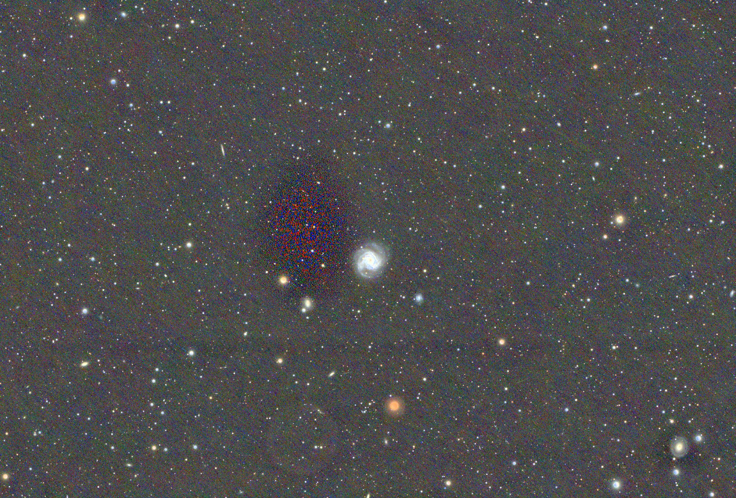

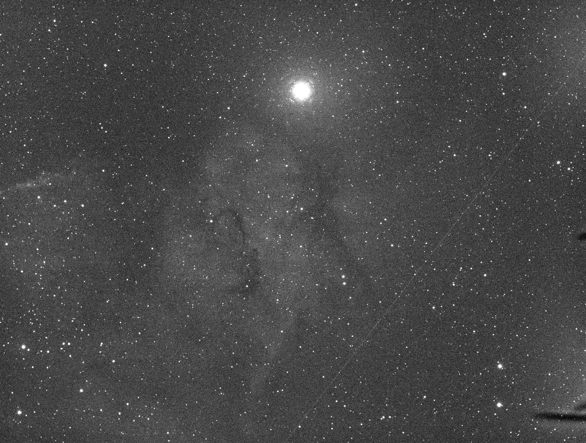

Gisteren had ik weer ijskristallen op de sensor van de ASI1600-MM-cool camera. Er worden langzaam zwarte uitstekels zichtbaar aan de randen van het beeld (zie onder). Camera gedemonteerd en met een zaklantaarn als verlichting zag al snel de ijskristallen aan de rand van de sensor. De camera opwarmen helpt tijdelijk. Tijd om de desiccant/droogmiddel te vervangen.
Dit is al de tweede keer in 3.5 jaar. De eerste desiccant tabletten hebben het 2.5 jaar uitgehouden. De tweede slechts 1 jaar. Misschien de deksel nog vaster schroeven? De camera is wel permanent geïnstalleerd in de sterrenwacht.
Verwisselen gaat wel redelijk makkelijk. Kop van de camera afschroeven en de vier tabletten (circa 10x7 mm) vervangen. Tegelijkertijd de sensor en het venster schoongemaakt. Normaal is het schonnmaken van de sensor niet nodig, maar er zat een streepje op van waarschijnlijk opgedroogd vocht. De sensor eerst schoongemaakt met een nat brillendoekje, opgepoetst met een zachte doek, schoongeblazen met lucht en dan stofvrij gemaakt met een gel-stick. Het venster doe ik ook met natte brillendoekjes. Wel een paar keer herhaald want er zaten snel stofdeeltjes op het venster. Waarschijnlijk kan je het beter buiten dan binnen doen vanwege huisstof.
De tabletten regenereer ik in de elektrische oven, 215 graad Celsius, 60 minuten.
Wat zijn jullie ervaringen met de levensduur van deze desiccant/droogmiddel tabletten?

Youw foto duid op een beslagen venster. Dat zit zeer waarschijnlijk aan de buitenkant. Dat los je op met de opplak verwarming. Ik heb daarvoor een verwarmingslintje om de camerahuls.

Zo,n opplak verwarming zit er op!!! En staat maximaal.
Of het komt omdat ik er nog een filter ingeschroefd heb waardoor vocht tussen filter en ccd blijft zitten.
