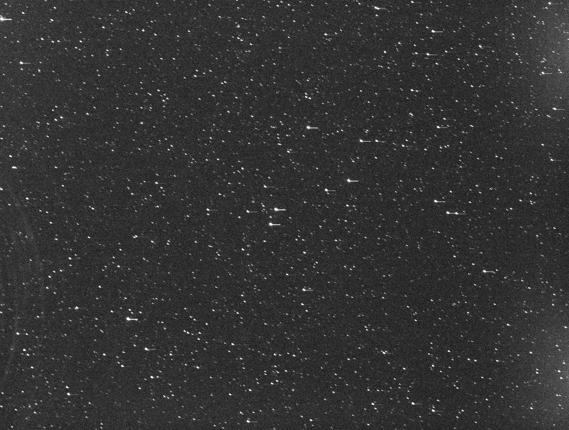

Gisteren en vandaag had ik ringen in mijn H-alpha opnames. Arie heeft ook zo iets gehad.
Opname is van Sh2-224. De ringen wijzen op een storing door Capella die 3 graden van het centrum staat. Als ik de positie verplaats, zie tweede beeld, dan draaien de ringen mee?? Dit kan ik nog niet verklaren. Een opname zonder H-alpha geeft een soortgelijk beeld.
Sh2-224_LBN769, 2020-03-20, 3x200L , APO100Q, ZWO ASI1600MM-Cool  _stacked2.jpg
Sh2-224_LBN769, 2020-03-20, 3x200L , APO100Q, ZWO ASI1600MM-Cool _stacked2.jpg (1.36 MiB) 6337 keer bekeken
east of capella.jpg (1.43 MiB) 6337 keer bekeken

#2 Bericht door Astrovirus » 23 mar 2020 14:04
Ik denk dat dit wel eens newton ringen zouden kunnen zijn, zie bijvoorbeeld ook dit topic op AF, al gaat het daar over zonnefotografie, geen idee of dit ook bij deepsky kan: https://www.astroforum.nl/forum/astrofo ... ton-ringen, heeft ook een mooie uitleg van Jac Brosens.
