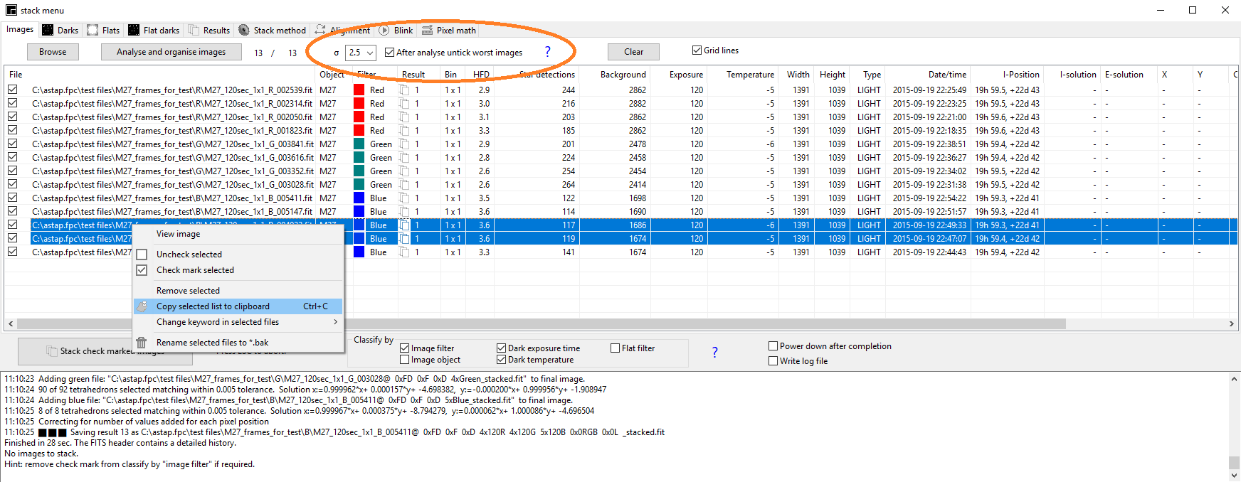

ASTAP is nu bij versie 0.9.177.
Voor het sorteren van de opnames op kwaliteit is nu een extra functie toegevoegd. Deze kijkt statisch naar the HFD waarde (~FWHM) en het aantal sterren gedetecteerd van de opnames. Beelden met afwijkende waarden worden dan automatisch gedeselecteerd. Dat is makkelijk als je honderden opnames gaat stapelen.
Zie onderstaande oranje markering.

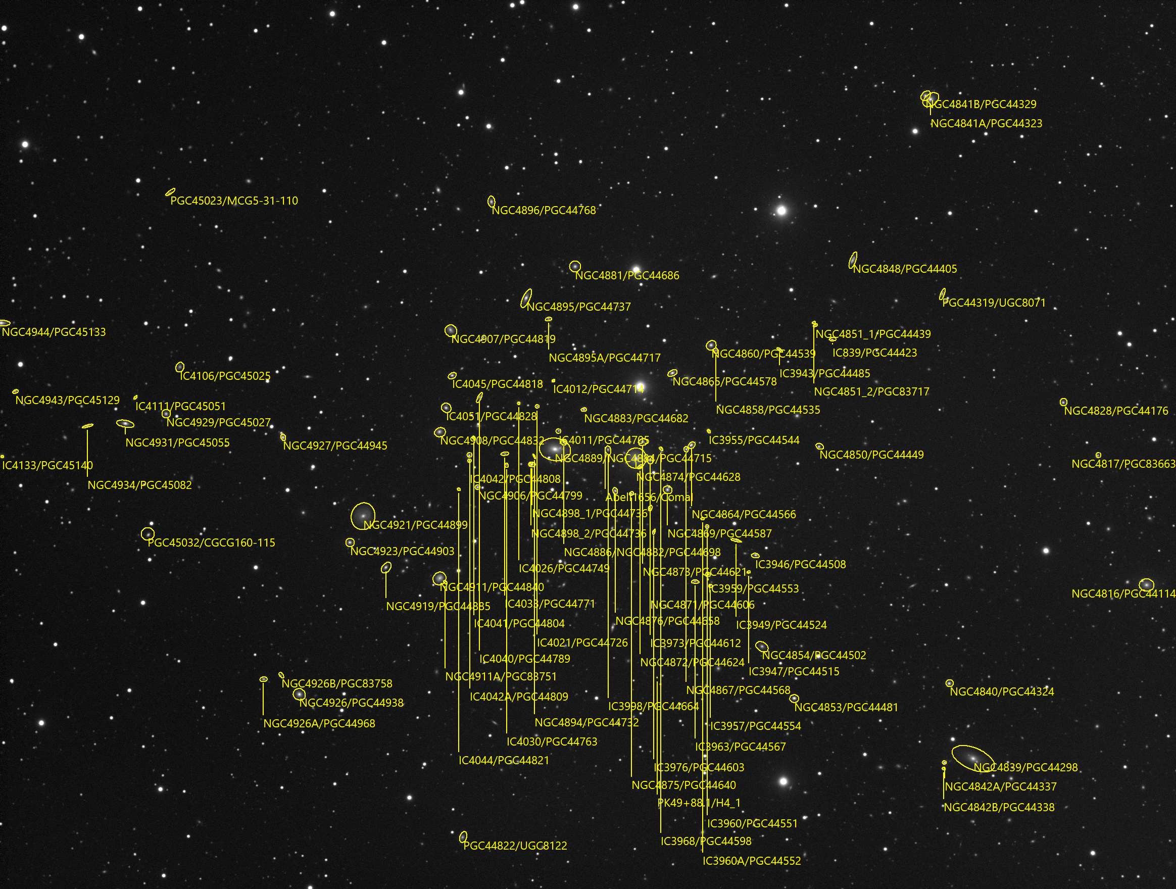

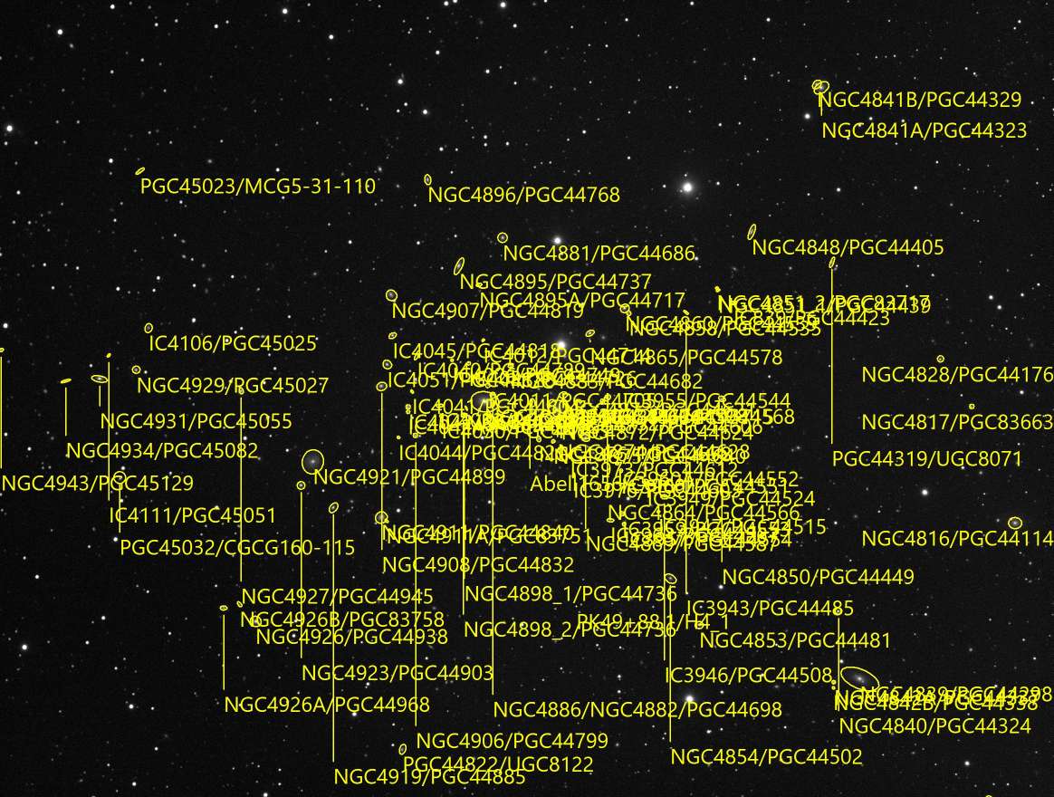

Voor Gerard, verbeterde "annotation" in ASTAP versie 0.9.197
Als je eerst inzoomed en dan annotation selecteert word de text kleiner.
Abell1656_200s_20190402_000825  253xFD  191xF  82xD  0x0R  0x0G  0x0B  0x0RGB  8x200L  _stacked annotated.jpg
Abell1656_200s_20190402_000825 253xFD 191xF 82xD 0x0R 0x0G 0x0B 0x0RGB 8x200L _stacked annotated.jpg (171.2 KiB) 31944 keer bekeken
Abell1656_200s_20190402_004805  253xFD  191xF  82xD  0x0R  0x0G  0x0B  0x0RGB  27x200L  _stacked.jpg
Abell1656_200s_20190402_004805 253xFD 191xF 82xD 0x0R 0x0G 0x0B 0x0RGB 27x200L _stacked.jpg (368.96 KiB) 31941 keer bekeken
