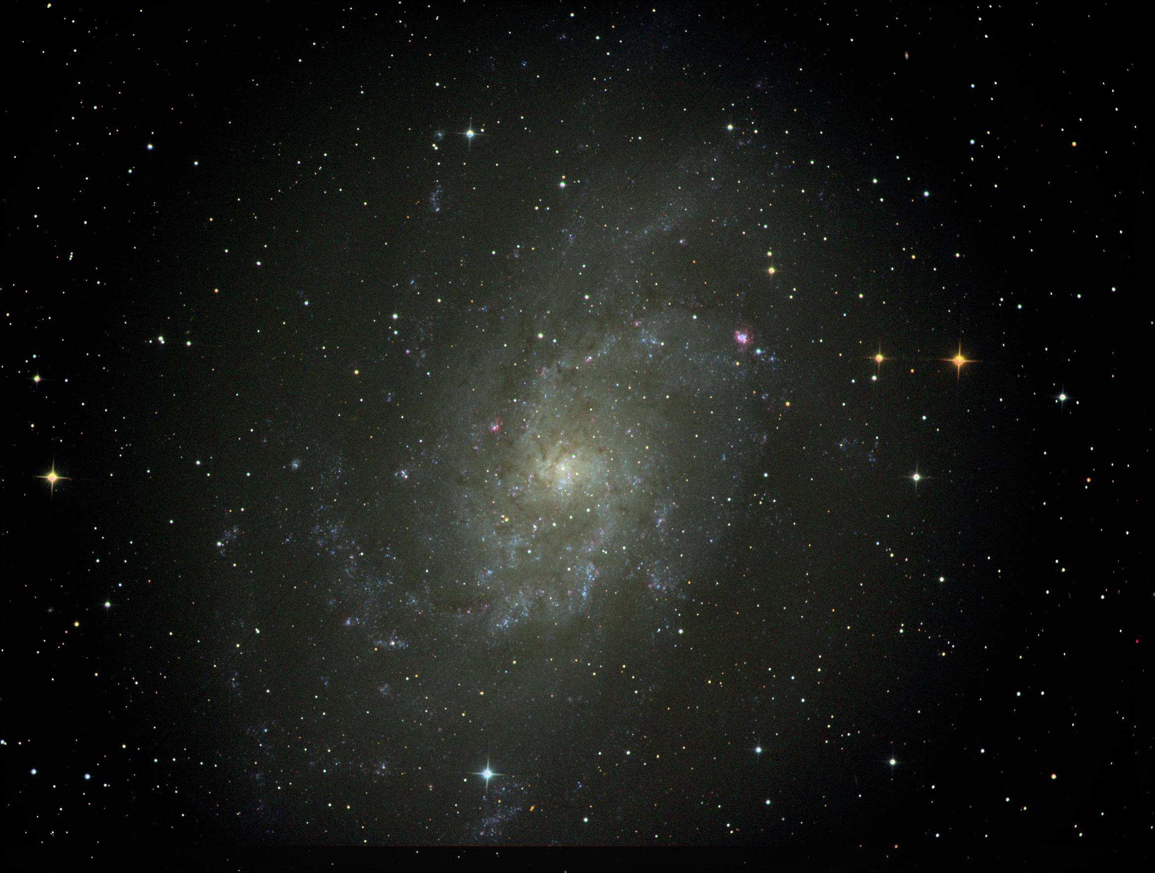

Het zag er die avond wel redelijk uit. (dacht ik)
Dus de koepel open om 9 uur en M33 op de korrel genomen.
Die had ik nog steeds niet op mijn lijstje staan.
Maar na 3 kwartier (5 opnames per kanaal, met Ha ging het even mis, daar had ik er nog maar 2 van)
zag ik de beelden die binnenkwamen steeds verder vervagen...... bewolking dreef binnen.
"End of sequence" dan maar
Toch nog even een poging met PixInsight gewaagd om te zien wat er wél binnen was gekomen.
ASI1600 5x2min LRGB een 2x2min Ha, 44 minuten totaal slechts.
Wel bias, darks, en flats gebruikt.
Toch wel te herkennen.
Een goede week later toch nog 17x120s Lum kunnen bijschieten en daarme de bestaande 10 min vervangen.
Lum 17x120
RGB 10x120s
Ha 2x120s

De M33 opname is goed gelukt.

Een erg mooie opname met veel details. Goed gelukt dus!

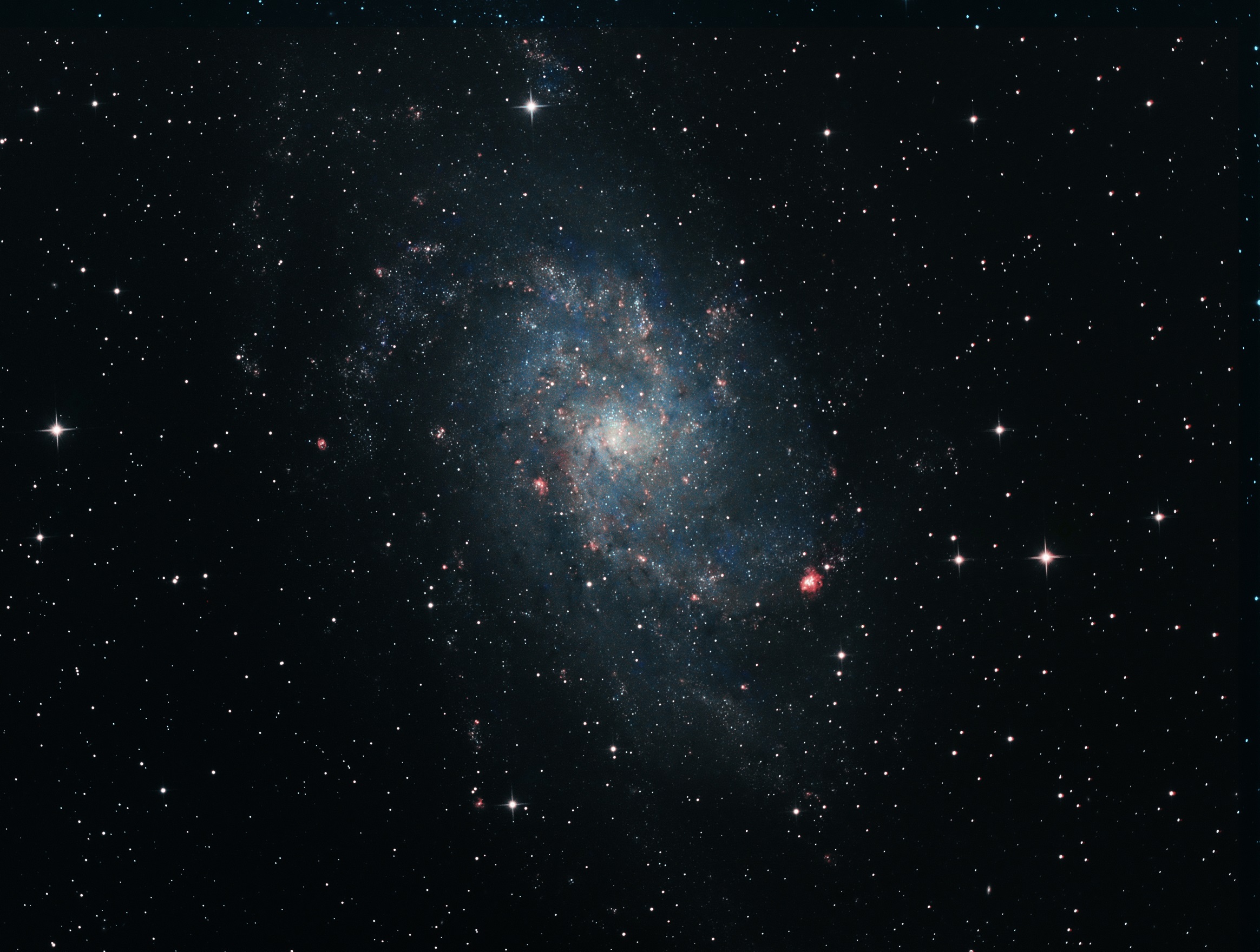

Hallo Arie,
Eerste bewerking van je raw files. Heb je nog een flat, bias en dark files? Eventueel als masters van darks en flat+bias om het compact te houden.
p.s. de twee Ha files zijn bijna alleen maar ruis.

Dat ziet er best fraai uit zo. Vind ik.
Ik zal nog wat meer naar je sturen. Komt er aan hoor.
