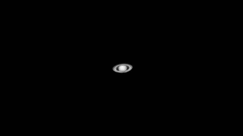

Als je Saturnus voor het eerst door de telescoop ben je meteen verslingerd aan onze hobby. In 2003 maakte ik voor het eerst een foto van. Nu, 15 jaar later, nog een keer. Dat daar zoveel tijd tussen zit heeft te maken met de beschikbaarheid van een juiste telescoop. Vroeger kom ik de kijker 'opvoeren' tot f30 en dan had ik een beeldvullende planeet. Pan nu kan ik met mijn f5 Takahashi met extenderQ 1,6x en een Powermade 2x komen tot f16. Met f16 lukt het nog nét. Eigenlijk zou ik een powermade 3x moeten hebben want dan zou ik tot f24 kunnen komen. Het blijft altijd een gok, al dat glas achter elkaar. Als je pech hebt werkt het niet. Misschien een keertje lenen van iemand om te proberen?

Toch een mooie opname. Cassini division is goed zichtbaar.
Het oplossend vermogen van een 100mm telescoop is beperkt. Even nagezocht, het oplossend vermogen van een 100 mm telescope is ongeveer 1.2 boogseconden voor dubbel sterren. De Cassini division is maximaal 0.75 boogseconden breed. Dat is minder dan de 1.2 boogseconden. Hoe kan je hem dan zien? Deze site geeft het antwoord:

toch top Gerard , is mij nog nooit gelukt.
waarmee heb je hem gefotografeerd met je canon ?

De Canon is daar niet geschikt voor omdat de ccd te groot is. Deze is 22,2x14,8 mm. De afbeelding wordt dat véél te klein. Bovendien kan je daar niet snel genoeg je frames binnenhalen. Beter is het gebruik van een 'webcam-achtige camera. Die hebben een kleine chip en kunnen wel 60 frames/seconde halen.
Deze foto is gemaakt met een DMK (chip 3x4 mm) en die haalt wél 60fr/s. (lucky imaging). Van de 3600 frames heb ik voor deze foto er 100 gebruikt.
