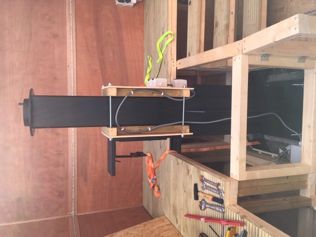

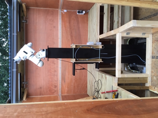

First light is weer een serieuze stap dichterbij gekomen met het plaatsen van de, inmiddels van 3 lagen matzwarte hamerite voorziene, zuil. Na het zo goed mogelijk waterpas stellen van de zuil en bevestigen van de console die de PC en stopcontacten zal dragen, is de NEQ6 kop geplaatst. Binnenkort de overige electronica en optiek plaatsen en dan kan gestart worden met de pooluitlijning.
Zuil met remschijf adapter
NEQ6 bijna klaar voor pooluitlijning

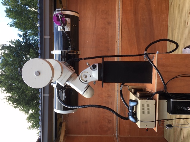

Ondertussen vandaag de console verder afgewerkt.
De OTA geplaatst en gekeken of alles inderdaad past zoals uitgemeten. Zelfs een zeer vervelende lantaarnpaal op het ZW kan niet rechtstreeks in de OTA schijnen, doordat het dak en de zuidelijk wand deze voldoende blokkeren.

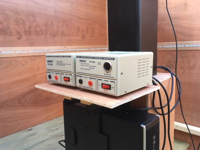

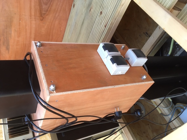

Daarnaast op de PC beugel een plankje gemaakt voor de beide voedingen die ik in gebruik heb. Binnenkort de overige electronica op orde brengen en dan de montering nauwkeurig op de pool zetten.

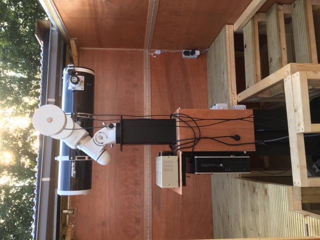

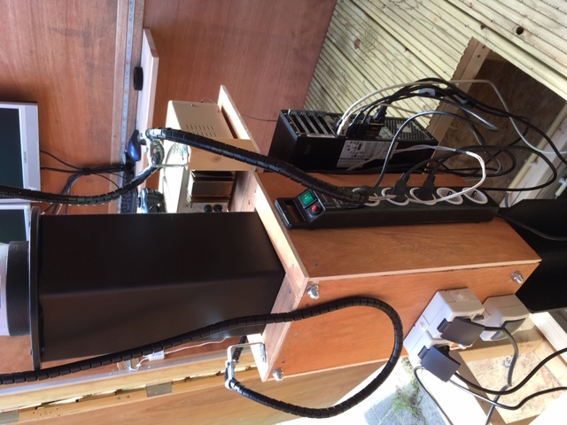

Het aansluiten en testen van de apparatuur is in volle gang. Kabel management van de data en stroomvoorziening is vrijwel geregeld en eerste software testen zijn onderweg.
Kabels netjes weggewerkt en voorzien van geleiding waar noodzakelijk. Stroom adapter voor de Hypercam was nog de grootste uitdaging en deze uiteindelijk achterop de dovetail bevestigd met Velcro band.

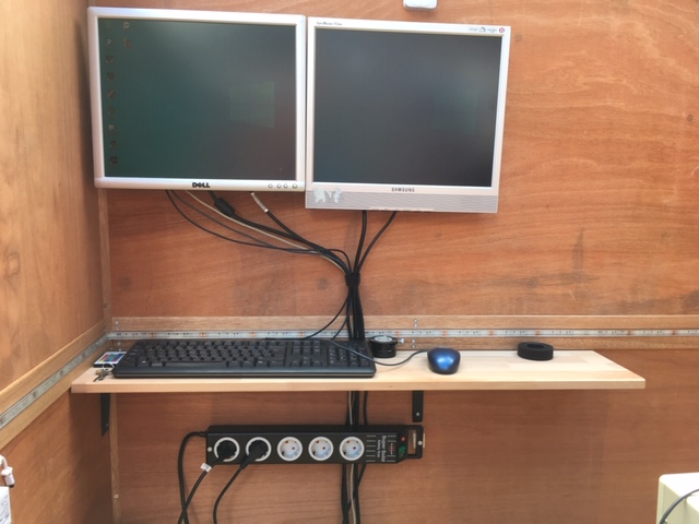

Mission control, alhoewel dat meestal via teamviewer vanuit de warme zolderkamer gevolgd zal worden.
Kabel management en stroomvoorziening aan de achterzijde.

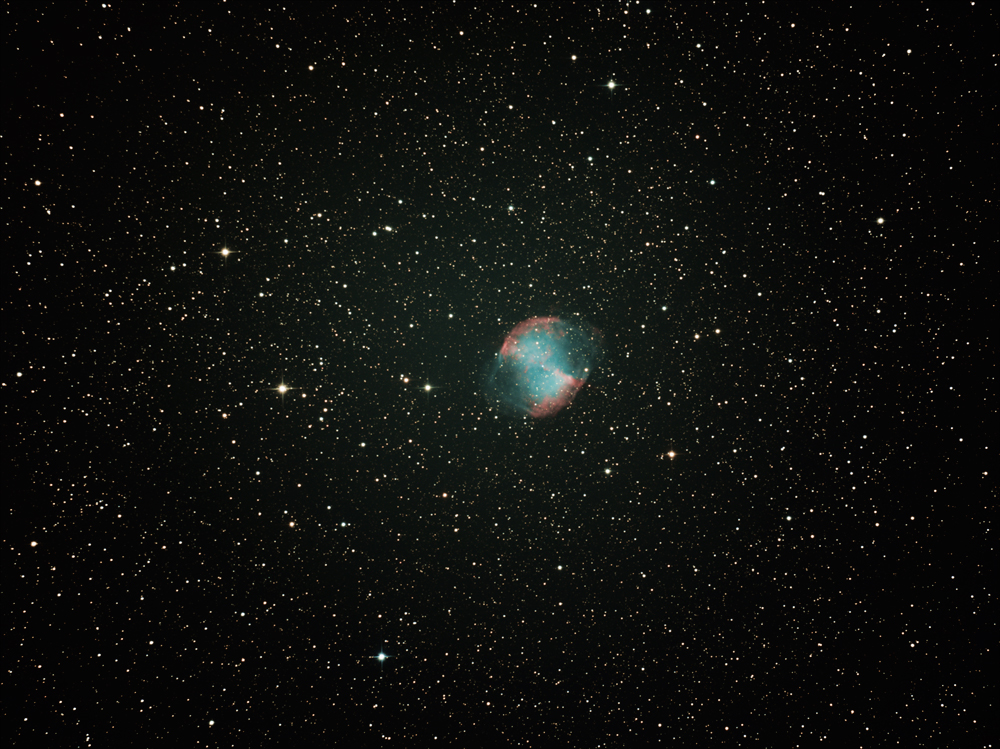

#50 Bericht door Astrovirus » 01 aug 2020 23:49
