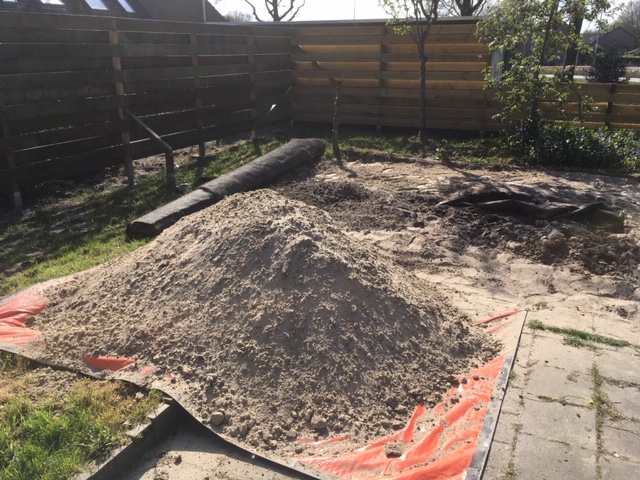

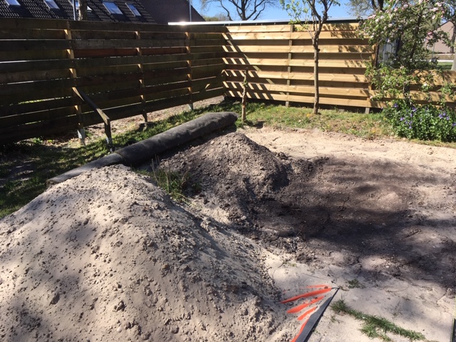

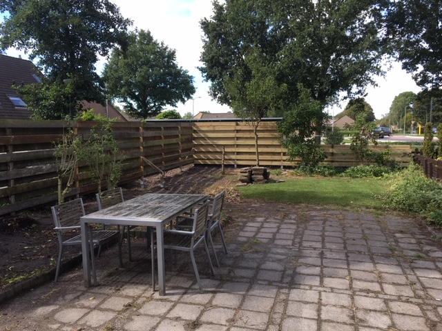

Zo in tegenstelling van gebruik maken van de heldere nachten om fotonen te vangen, maak ik wel gebruik van het heerlijke weer om de eerste voorbereidende stapjes te maken in de nieuwe te bouwen sterrenwacht. Vandaag het grootste deel van de grondwerkzaamheden kunnen voltooien, te weten tijdelijk verwijdering van het kunstgras en daarna de onderliggende zandlaag. Daarnaast de vegetatie aan dekant waar de sterrenwacht en het roll off dak naar toe rolt verwijderd. Morgen nog een stukje terras verwijderen en dan kan de positie van het bouwwerk uitgelijnd worden en voorzichtig een start gemaakt worden met het graven van het gat voor het fundament van de zuil. Onderstaand nog een klein foto impressie.
Oude situatie vooraf
Vegetatie verwijderd
Zandlaag afgegraven
Zandlaag afgegraven

En het verwijderde zand voor hergebruik.

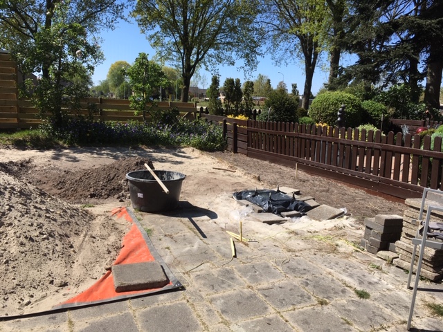

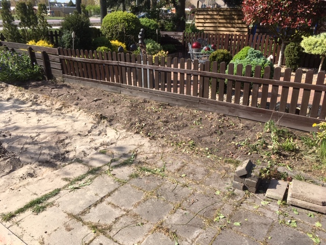

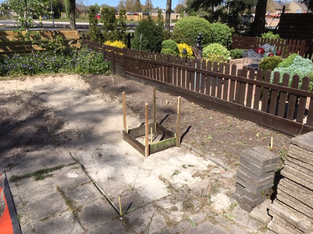

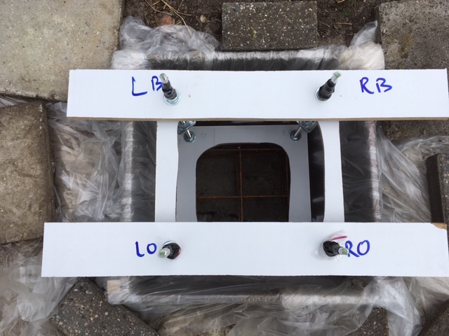

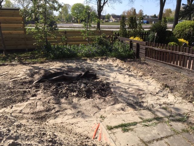

Vanochtend nog wat kleine zaakjes gedaan, laag grind vanonder het oude kunstgras verwijderd, terras ter plaatse van de sterrenwacht verwijderd, ruwe dimensies uitgezet en de plek van de pier bepaald. Ook een aanzet voor de bekisting van de pier gemaakt (staat nu nog onderste boven).
Verwijderde grind laag
Dimensies uitgezet en pier voorbereiding

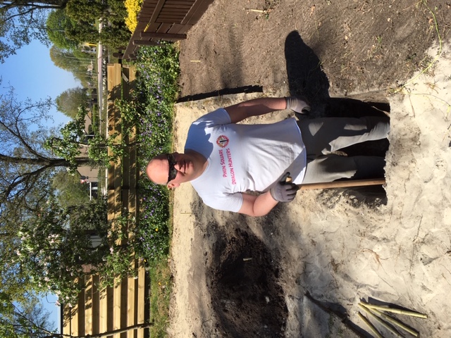

Om de hobby te bekostigen had ik het idee om naar olie te zoeken.......................... echter na het zien dat je vandaag de dag geld toe moet geven om je olie kwijt te kunnen, toch maar besloten dat dit gat beter dienst kan doen als fundering voor de zuil. ;)

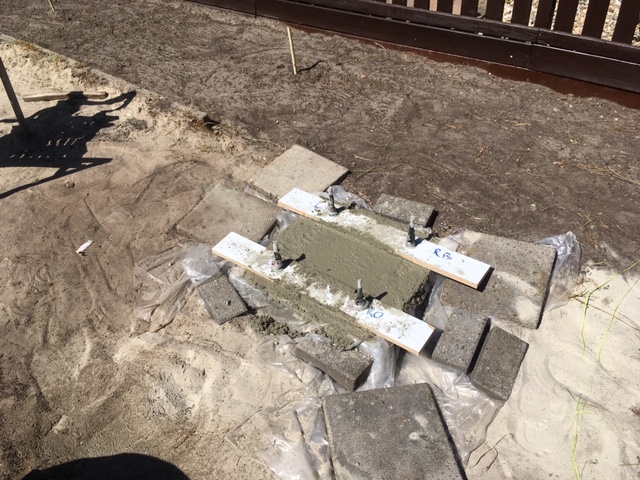

Zo vandaag heb ik de fundering voor de zuil gestort, in totaal 17 zakken, 355 kg betonmortel + 35,5 L water. Nu mooi afgedekt om de komende week rustig te laten uitharden.
