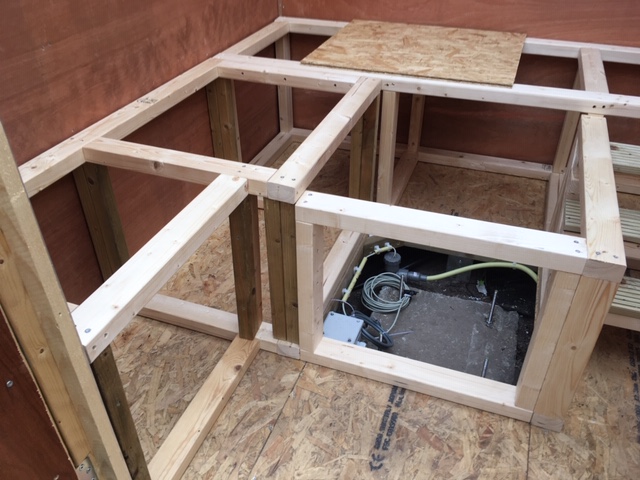

Vandaag weer de gehele middag druk in de weer geweest.

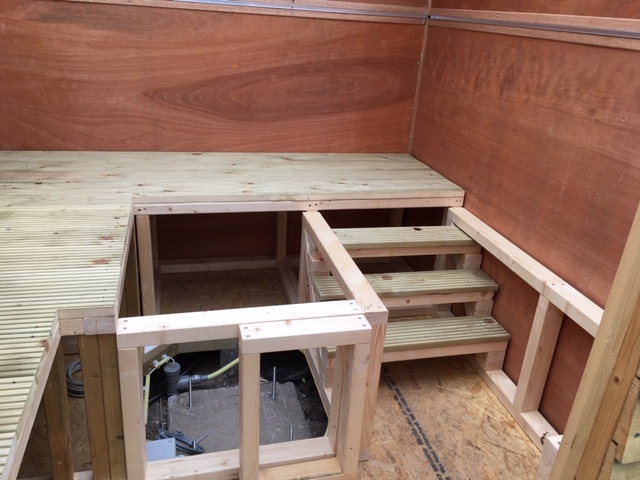

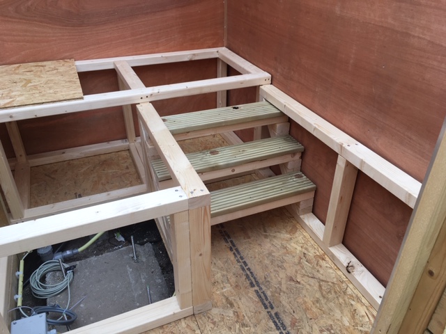

Een 2e deel van het vast frame voor de verhoogde vloer geconstrueerd. Iets verlaagd frame, waarop het deels verwijderbare deel van de verhoogde vloer komt te liggen.

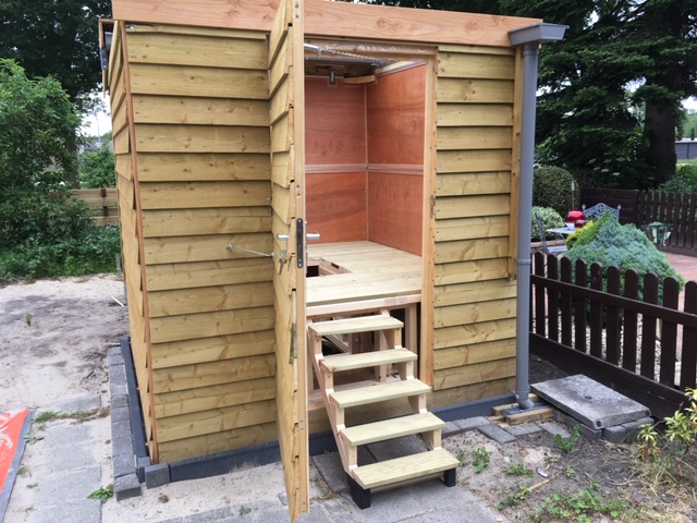

Klein trapje naar het vaste deel van de verhoogde vloer.

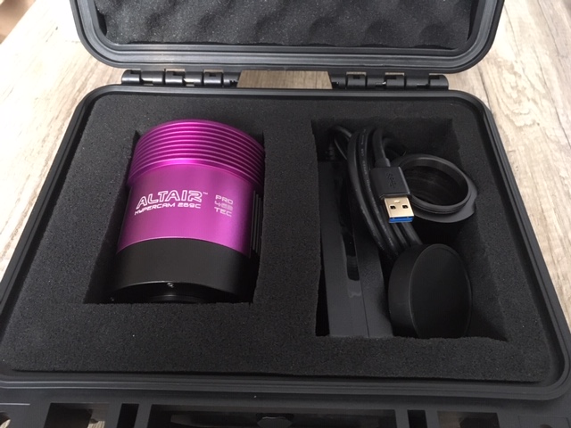

Oh ja en ook nog een nieuw stukje uitrusting binnengekregen, Altair hypercam 269C 21 megapixel gekoelde 4/3-rds CMOS kleurencamera. Sorry voor de bewolking helaas.

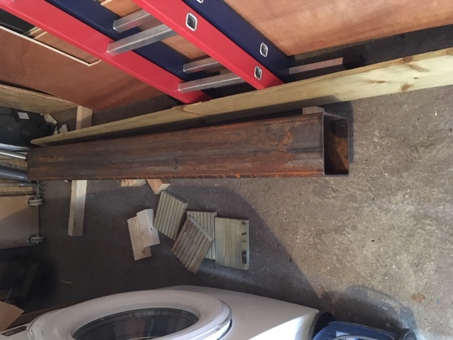

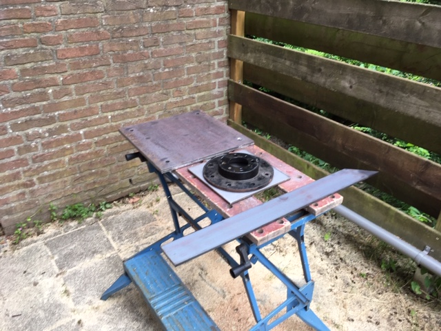

Vandaag staal gehaald voor de fabricage van de zuil bij v/d Most in Slagharen. Een aantal medewerkers nog zeer bedankt voor het knippen van de platen, ponsen van de M12 gaten in de voetplaat en op maat zagen van de kolom. Hopelijk binnenkort samen met Gerard dit alles samenvoegen tot een mooie zuil.
Kolom voor de zuil; 16x16 cm, 6 mm wanddikte, 160 cm lang
40x40 cm, 1,5 cm dikke voetplaat, 25x25 cm, 1 cm dikke top plaat, remschijf uit mijn vorige sterrenwachtje voor NEQ6 montering en 80x8 cm, 0,5 cm dikke stabilisatie vinnen (4x)

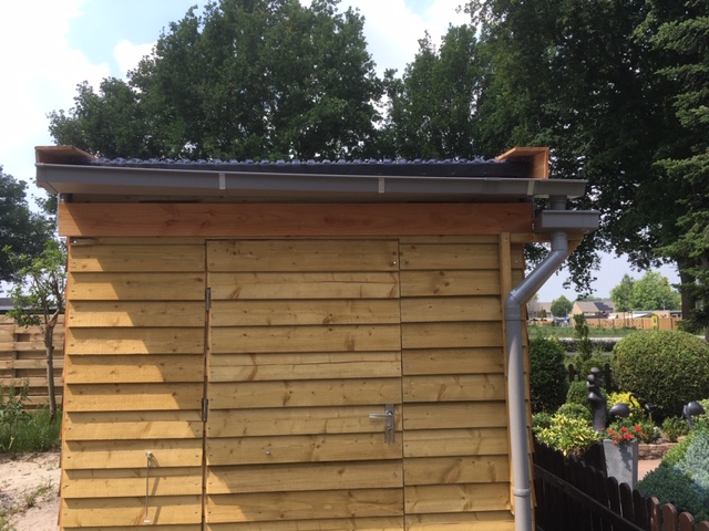

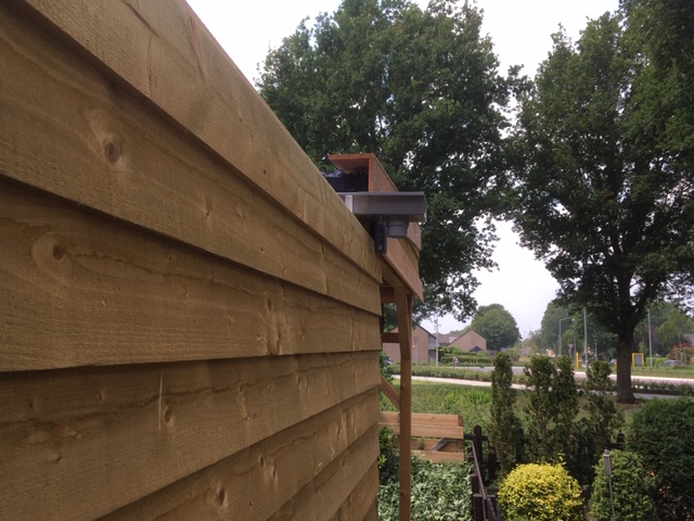

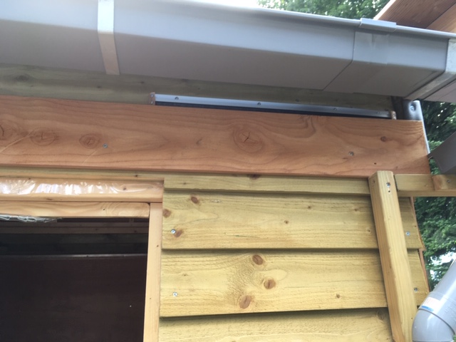

Vanochtend voor de ergste hitte toch maar besloten een klein ontwerpfout weg te werken. Als het dak geopend is, zou er namelijk tijdens vochtige nachten, condens vanaf het dak via de dakgoot in de sterrenwacht kunnen komen. Dus nu de dakgoot verlengt zodat deze naast de sterrenwacht loost op de regenpijp. Risico weggenomen.

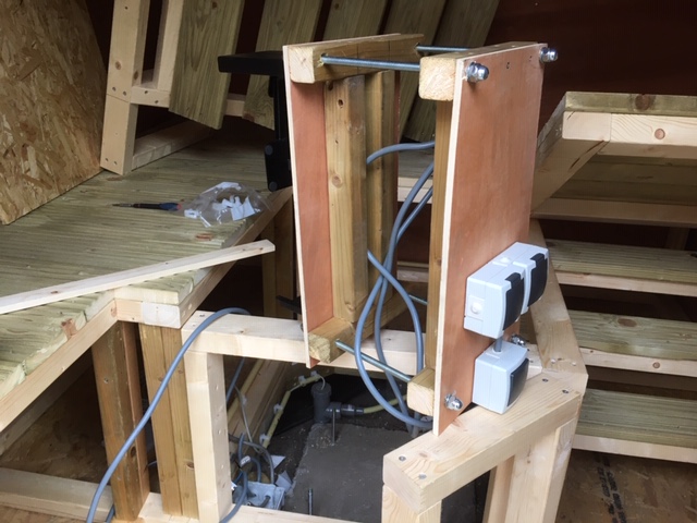

Console voor de Noord zijde van de zuil, stopcontacten en een hoofdschakelaar om de apparatuur van de netstroom af te schakelen

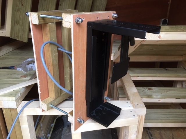

Console voor de Zuid zijde van de zuil, waarop de besturings PC komt te hangen.

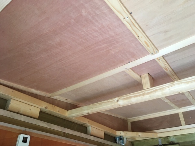

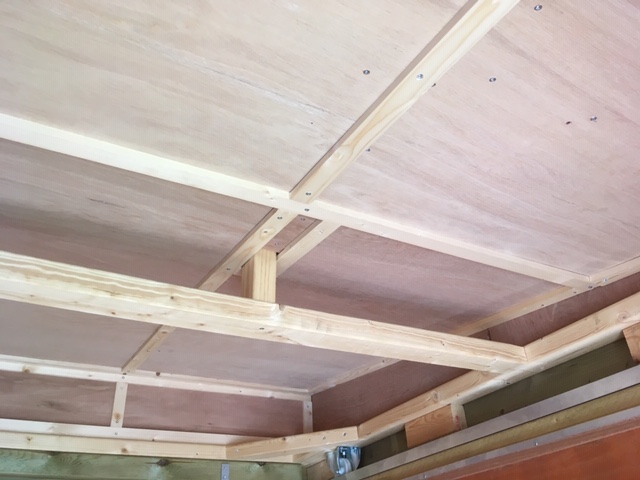

Dak is inmiddels ook geïsoleerd en afgewerkt met hardhouten multiplex plaat (3mm). Overgangen afgewerkt met wat latjes.

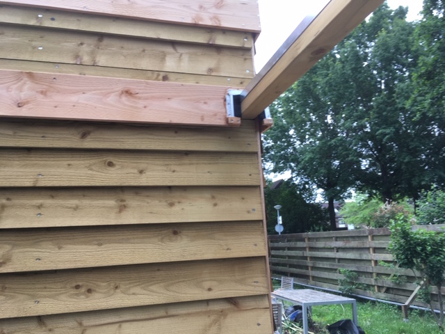

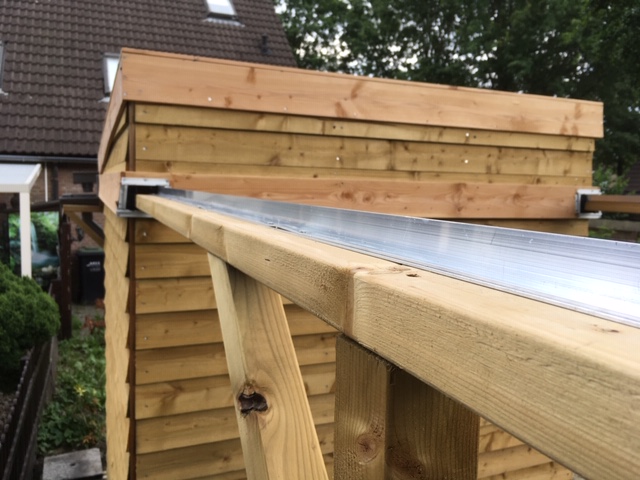

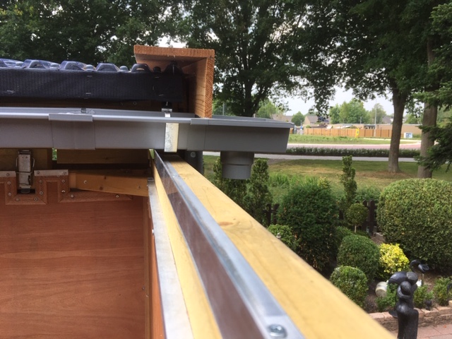

Resterende openingen in het dak afgewerkt met borstels om weer en vuil buiten te houden.
Voorzijde
Voorzijde
Achterzijde
Achterzijde
Op de L-profielen nog een extra strip aluminium geschroefd, zodat de wielen 2 mm hoger komen te liggen i.v.m. insnijden door zijkant L-profiel op sommige plaatsen.

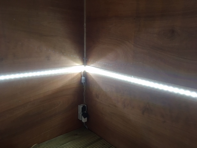

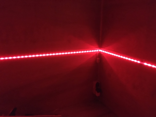

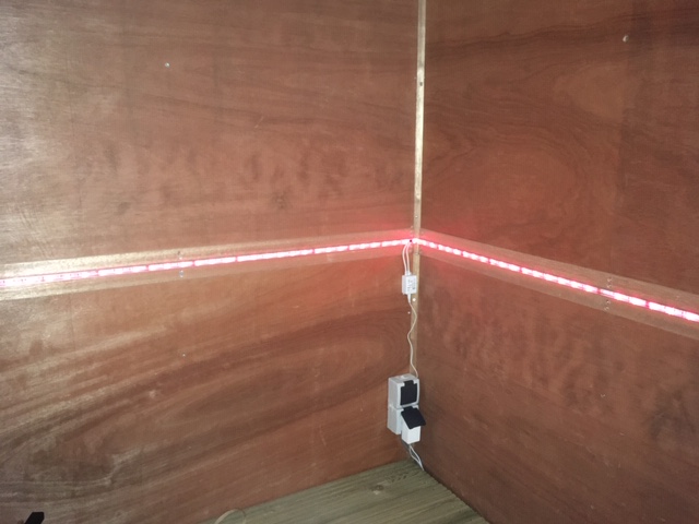

Vanochtend voor de hitte uit de bedrading in de sterrenwacht aangesloten op het lichtnet, dus er is nu stroom beschikbaar. Gelijk ook maar even de LED verlichting geïnstalleerd en getest.
In totaal zijn er 3x 2 stopcontacten geplaatst.
Wit licht in felste stand
Rood licht gedimd
Rood licht gedimd
Re: Eerste voorzichtige stapjes in de bouw van mijn nieuwe sterrenwacht
#40 Bericht door Astrovirus » 24 jun 2020 10:23

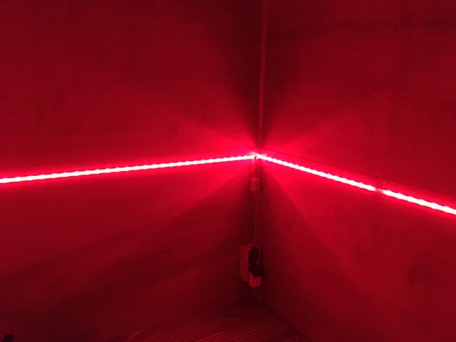

Rood licht op felste stand. Helaas is in de 2e LED strip 1 rood LEDje defect.
Als de buren nu maar geen rare ideeën krijgen wat er gaande is als het rode licht 's avonds in de sterrenwacht brand ;-)
