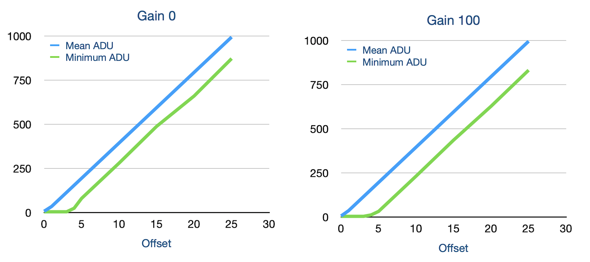

Er is wel een relatie tussen gain en offset, maar dit hoeft geen praktische consequenties te hebben. Bij hogere gain is de normaal verdeling van je dark signaal vaak breder. Met andere woorden, om die linker uitloop van je curve boven de 0 te tillen moet je vaak de hele curve een beetje meer naar rechts schuiven. Dus een hogere offset toepassen. Ik heb ooit dit soort experimenten met een aantal van mijn cameras gedaan, omdat ik in de documentatie niet kon vinden wat de beste offset was voor elke gain. Het experimentje is simpel, je neemt darks met vast gain en oplopende offset en je meet gemiddelde en minimale signaal. Je krijgt dan een curve als onderstaand.
Offset assessment.png (262.87 KiB) 20381 keer bekeken
Dit was voor de ASI533MM camera. Dezelfde test gedaan bij twee verschillende gain instellingen (0 en gain 100). Je ziet dat bij gain 100 de curve net iets later los komt. Maar het verschil is niet groot. Voor deze camera zou je dus een offset van 5 kunnen gebruiken, maar ik gebruik meestal offset 10, dan weet ik zeker dat ik goed zit, en kan ik het voor beide gains gelijk laten.
Wellicht ten overvloede, maar welke offset je ook kiest, je moet altijd zorgen dat je dezelfde gebruikt voor darks, flats en lights, anders gaan er gekke dingen gebeuren.

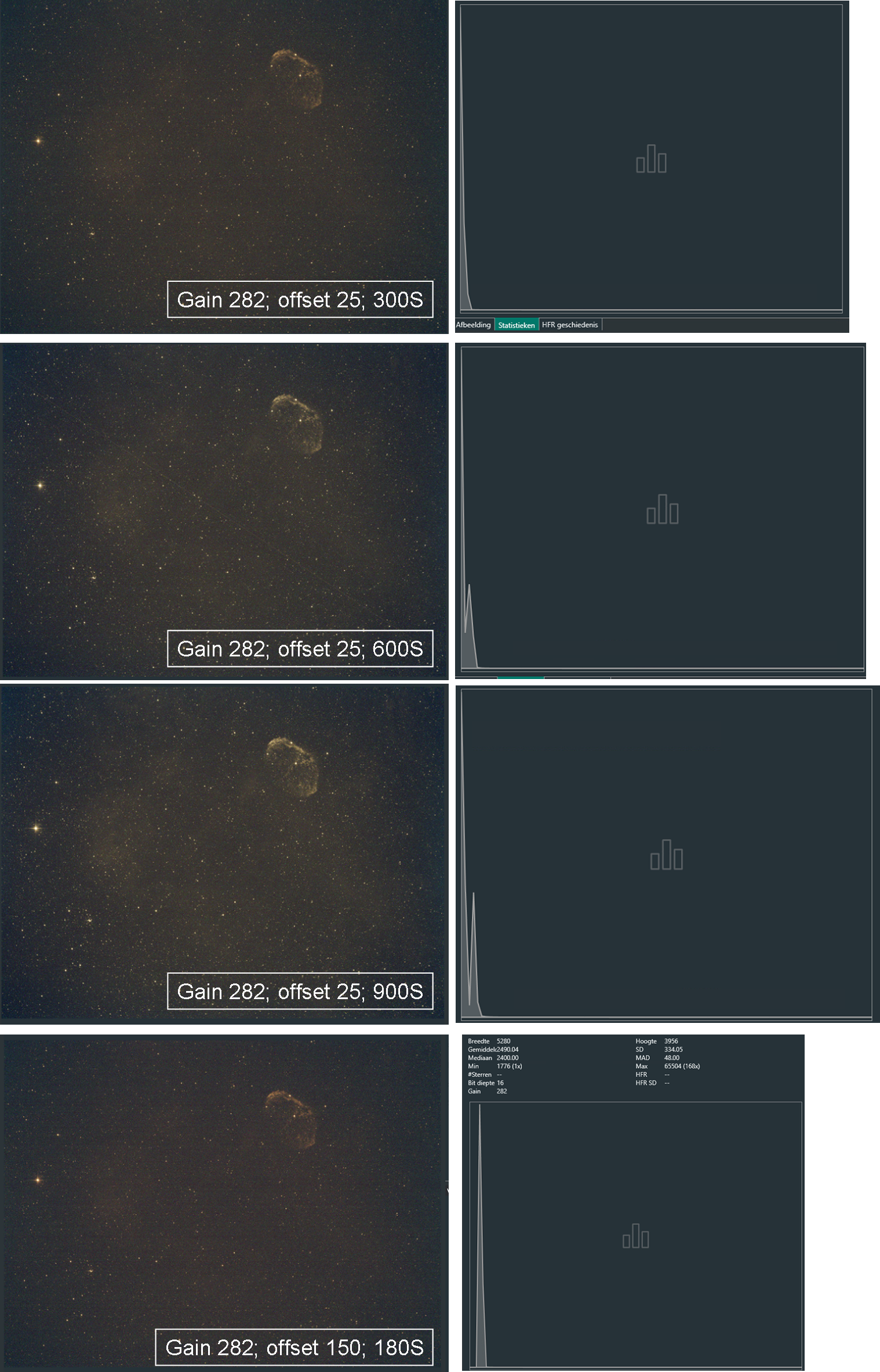

Even nog ter illustratie wat ik nu ongeveer zag bij mijn eerste Ha pogingen en deze camera.
Tot voorkort werkte ik altijd bij Gain 282 (= unity gain voor deze camera) en offset van 25 (advies vanaf andere gebruikers) bij RGB opnames. Onderstaande figuur laat 3 testopnames zien met Ha fileter bij Gain 282 en offset 25 en oplopende belichtingstijd van 300, 600 en 900s. Zoals je ziet komt het histogram niet volledig los (wat bij RGB wel gebeurde en al bij veel kortere belichtingstijden). Daarnaast lijkt het bij 300s uit een piek met hoge amplitude te bestaan, terwijl er bij 600 en 900s naast de geclipte piek met hoge amplitude ook een 2e lagere piek die zijn die langzaam naar rechts kruipt in het histogram.
De 4e belichting is een voorbeeld van hoe ik uiteindelijk al deze Ha opnames heb gemaakt, met Gain 282 en offset 150 en nu is zelfs bij een 180s belichting gewoon 1 mooi piek met hoge amplitude te zien, die ook niet meer geclipt word.

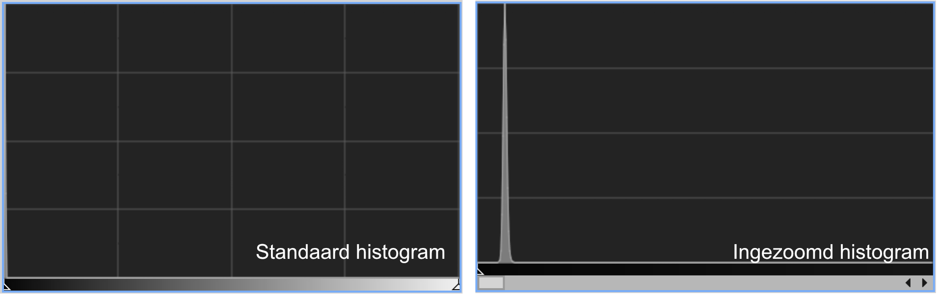

Weet je zeker Tim dat je histogram is geclipt? Hoe ziet het eruit als je inzoomt? Een narrowband filter geeft maar heel weinig signaal, dus het histogram ligt altijd erg ver naar links. Maar als je dan inzoomt blijkt het toch vaak mee te vallen. Hierbij een voorbeeld van een Ha-opname met een ASI6200MM. Links zoals je het histogram normaal gesproken ziet, rechts zoals het er uitziet als je inzoomt.

Voor zover ik weet heeft NINA geen zoom functie op het histogram. Dit waren ook de eerste opnamen waarbij ik het histogram niet los kreeg aan de linker kant.

Astrovirus schreef: 01 jul 2023 10:11 Voor zover ik weet heeft NINA geen zoom functie op het histogram. Dit waren ook de eerste opnamen waarbij ik het histogram niet los kreeg aan de linker kant.
Misschien kun je het in PixInsight nagaan. Het proces HistogramTransformation laat het histogram zien en daarin heb je veel controle over hoe ver je inzoomt.
De getoonde histogrammen in je opnames lijken verkeerd. Probeer het eens in een ander programma te meten of in in de opname zelf. In ASTAP kan met de muis de x axis van het histogram meten

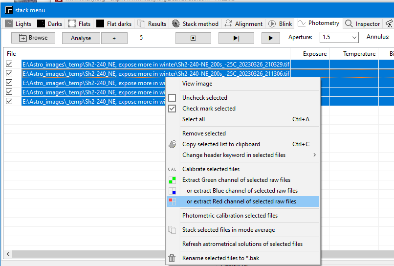

Het is meetbaat maar je krijgt vier keer zoveel cameraruis omdat je vier pixels combineerd terwijl maar een nodig is. De ruis wordt belangrijk omdat je in H-alpha bijzonder weinig hemelruis oppikt doordat het filter smallbandig is. Ik weet niet hoe het in PI gaat maar in ASTAP gaat het extraheren met een paar klikken. Het kan in het ASTAP batch menu maar het gemakkelijkste in gebruik is de photometrie tab:
1) calibratie selected files
2) rood kanaal extractie
Dan de opnames laden in de gewone lights tab voor sigma clip average stacken.
De reden dat het in the photometrie tab is ingebouwd omdat het groen kanaal gevoeligheid ongeveer overeen komt met een Johnson-V filter en veel gebruikt wordt voor DSLR photometrie.
Overigens zul je dan voor platesolving de pixelgrootte met twee moeten vermenigvuldigen vermoed ik? Want je hebt dan een soort gatenkaas genomen uit je beeldveld.
Bij de roodkanaal extractie van de raw wordt de opname een mooie grijstinten opname. Het enigste wat wat er gebeurd is dat de hoogte en breedte van de opname halveren. Voor de solver maakt het niet uit want het blikveld in graden blijft hetzelfde.
