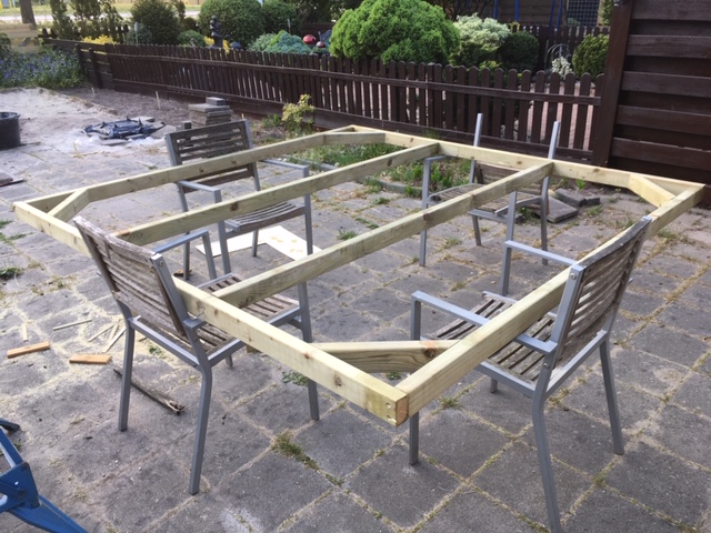

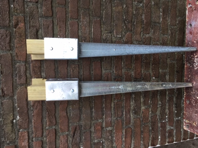

Vandaag begonnen aan het frame voor de vloer, welke voor zo'n 80% klaar is. Daarnaast hen ik 12 adapters gemaakt die de frame voor de vloer zullen bevestigen aan de paalhouders die in beton komen te staan.

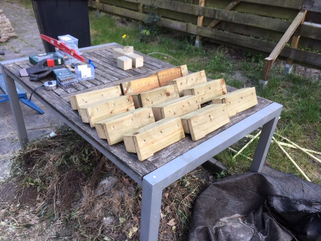

12 adapters voor voor het monteren van de vloer gereed gemaakt

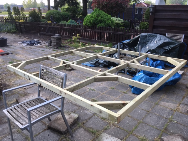

Vloer frame zelf afgemaakt

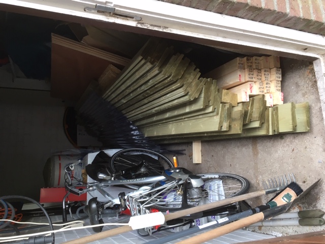

Schuur vol hout voor de verdere constructie

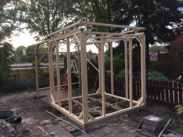

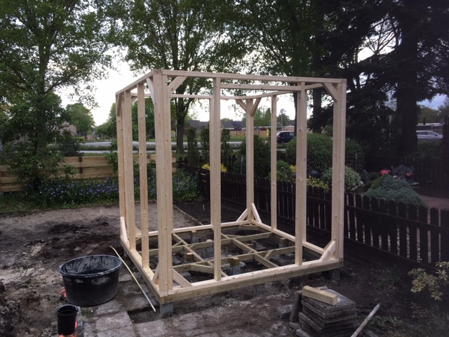

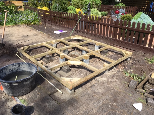

Daarna het vloer frame geplaatst op de 12 adapter, welke in snel beton zijn verankerd

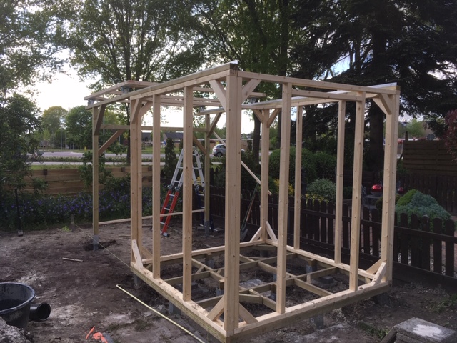

De 4 wand secties zijn ook gemaakt en geplaatst en dus heb ik op dit moment een mooie box in de tuin.

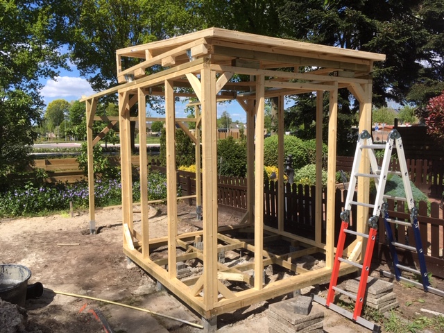

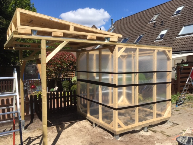

Vandaag hard gewerkt aan het mechanisme voor het roll-off dak.
Dak open.
Dak dicht

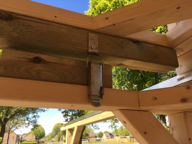

Dak lock-down geïnstaleerd en dan niet tegen Corona ;-)

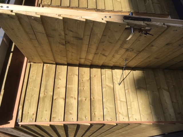

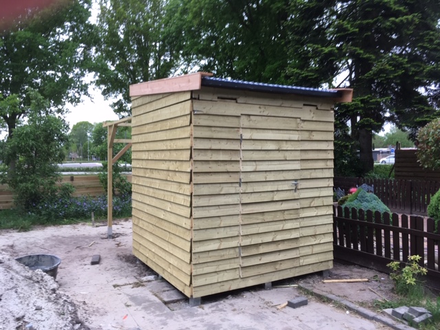

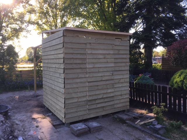

Al eerder 3 wanden van rabatdelen voorzien.
Vandaag de laatste zijde van rabatdelen voorzien en de deur gefabriceerd.
Laatst gewijzigd door Astrovirus op 08 jun 2020 10:39, 1 keer totaal gewijzigd.

#19 Bericht door Astrovirus » 10 mei 2020 17:29

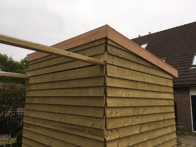

Dit weekend verder gewerkt aan het dak, dakplaten bevestigd en netjes afgewerkt met een daktrim.
Laatst gewijzigd door Astrovirus op 08 jun 2020 10:40, 1 keer totaal gewijzigd.

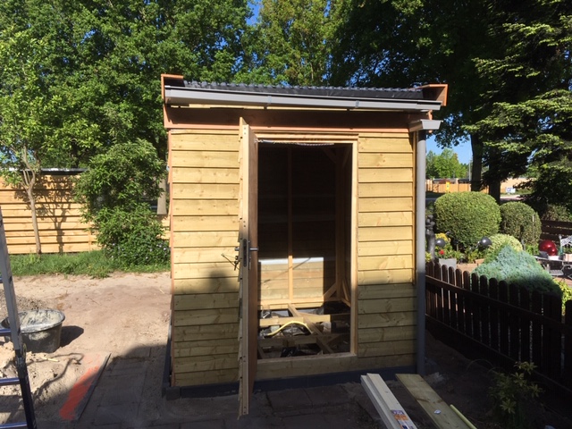

Dit weekend weer volop bezig geweest met de sterrenwacht.
Dak voorzien van restant trim en dakgoot/afvoer.
Zij/achteraanzicht trim

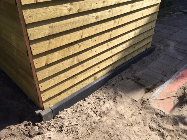

Betonbandjes om de onderzijde af te schermen.

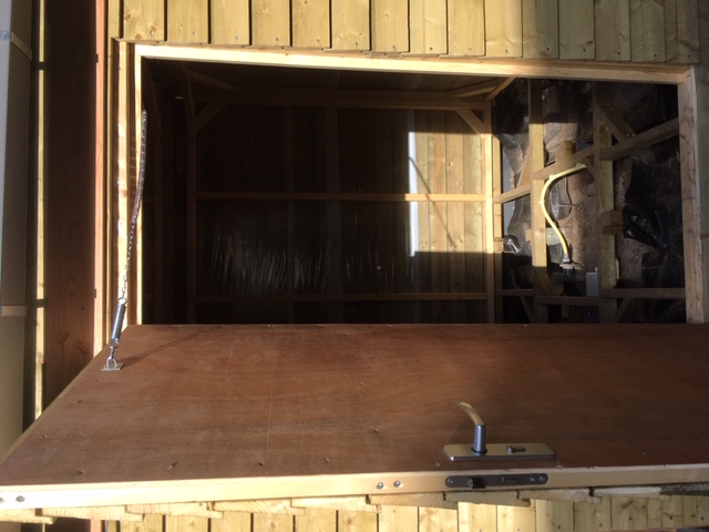

Deurhaak.
Deur beveiliging tegen openwaaien.
