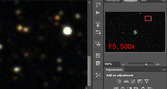

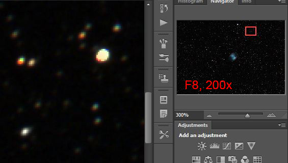

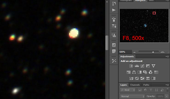

F8 versus F5
Bij het maken van de eerste opnames met mijn nieuw aangeschafte camera -ZWO ASI 294MC Pro- bleek dat de sterren niet mooi rond waren maar ovaal. Ook trad er enige kleurschifting op.
Achteraf bleek dat dit ook te zien is op de foto’s die eerder met de Canon gemaakt zijn. Al deze foto’s waren gemaakt met de Takahashi FSQ106ED mét een extender-Q van 1,6x. De telescoop is dan F8 i.p.v. F5.
Testopnames lieten zien dat de fout niet optreedt als de barlow weggelaten wordt. Op F5 is het dus wél goed. Na wat heen en weer gemail met Takahashi blijkt dat dit niet te verhelpen is. De extender-Q 1,6x veroorzaakt dat en gaat de fout in met de moderne camera’s met grote CCD’s en kleine pixels. Er is nog wat getest met een kleine backfocus-aanpassing maar dat bood geen soelaas.
Daarom weer een test gedaan en wel de volgende:
M27 opgenomen met F5 en met F8. Beide 500x uitvergroot en vergeleken. F8 is perfect, F8 niet.
Ik was benieuwd of een foto gemaakt op F5 en uitvergroot alsof hij op F8 gemaakt zou zijn, beter dan wel slechter zou zijn.
Daarom de foto’s beiden uitvergroot zodat de sterren ongeveer even groot waren. (Dat kon niet anders omdat ze allebei gecropt waren) en weer vergeleken.
Mijn bevinding is dat fotograferen op F5 gewoon beter is, ook als ik uitvergroot.
Bijgaande de foto op F5 en twee uitsneden van rechtsboven. Kijk en oordeel zelf.
