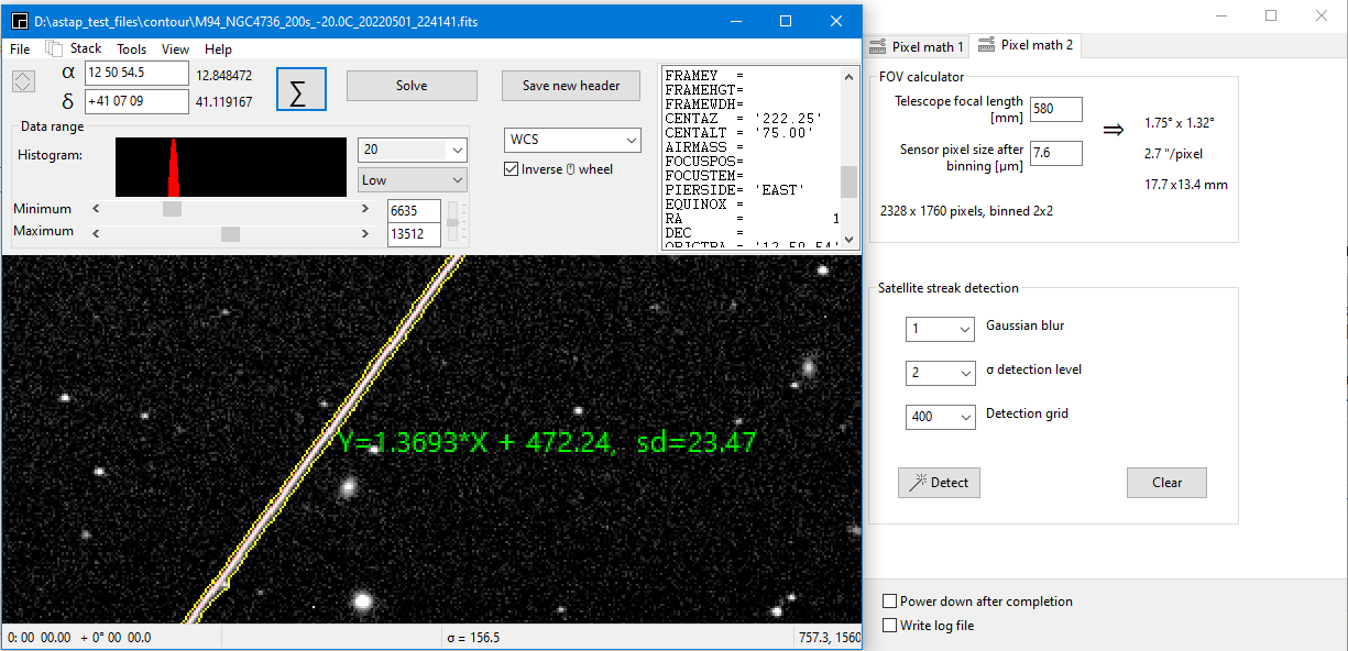

Satelliet sporen zijn hinderlijk. Met de "sigma clipping" stacken/stapelen zijn de sporen in het algemeen goed weg te filteren bij genoeg opnames.
In het ASTAP programma is nu een nieuwe methode geïntroduceerd om deze satellietsporen te verwijderen. Deze methode gebruikt geen statistiek om uitschieters/outliers te detecteren maar detecteert de sporen in de opnames zelf. Deze sporen worden vastgelegd in een vergelijking. Met deze vergelijking worden alle pixels in de buurt van het spoor genegeerd tijdens het stacken. Hierdoor worden ook de matig belichte pixels van het spoor verwijderd. De sigma clipping factor hoeft niet op sterk filteren te staan waardoor er minder pixels verloren gaan.
De methode werkt zowel bij sigma clipping maar ook bij gemiddeld/average stacken. De methode werkt al bij twee opnames. E.a. is experimenteel en terugmelding van gebruikerservaringen zijn welkom.
De link naar de ASTAP documentatie:
http://www.hnsky.org/astap.htm#streak_filter1
Hier een schermafdruk van de detectie instellingen:
