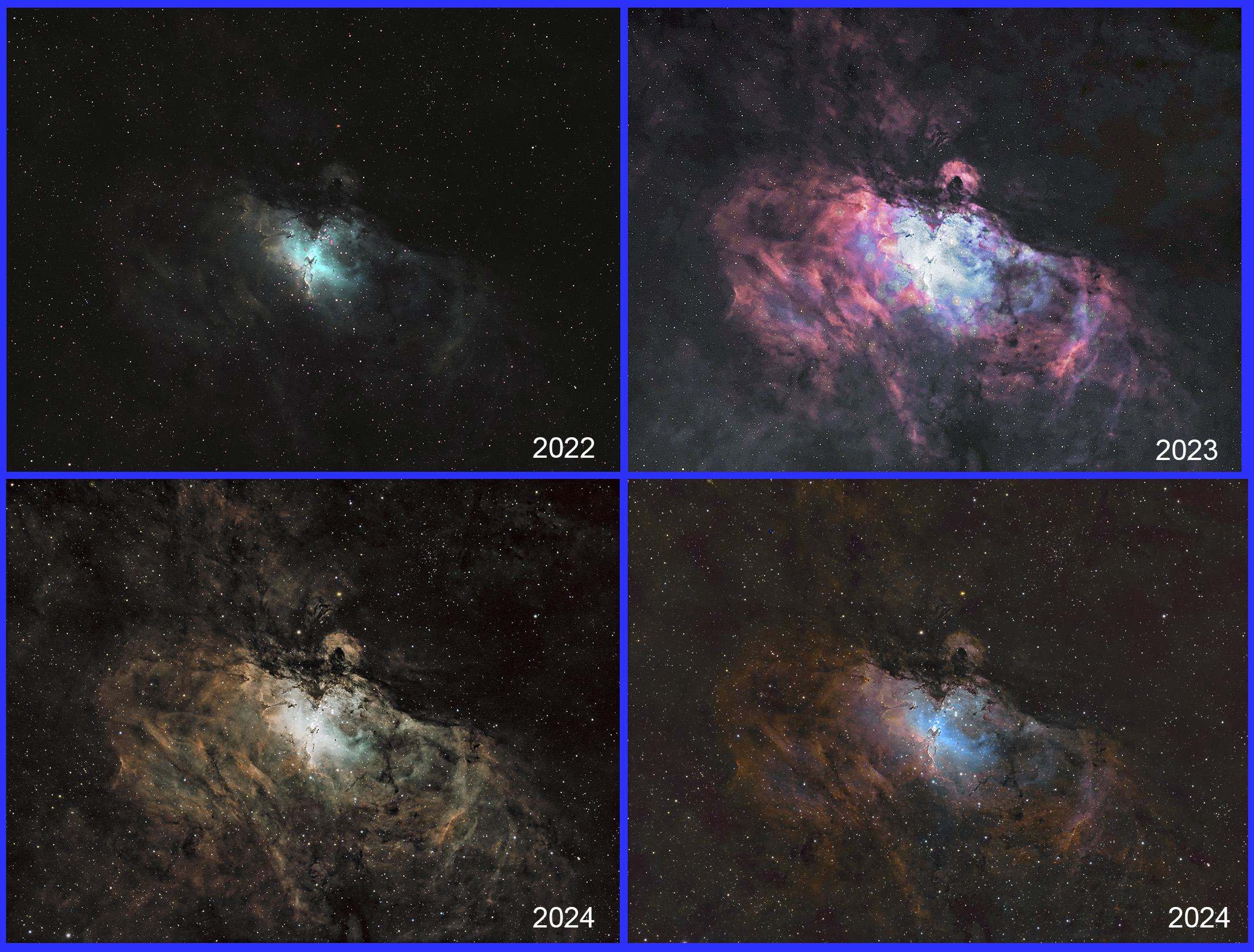

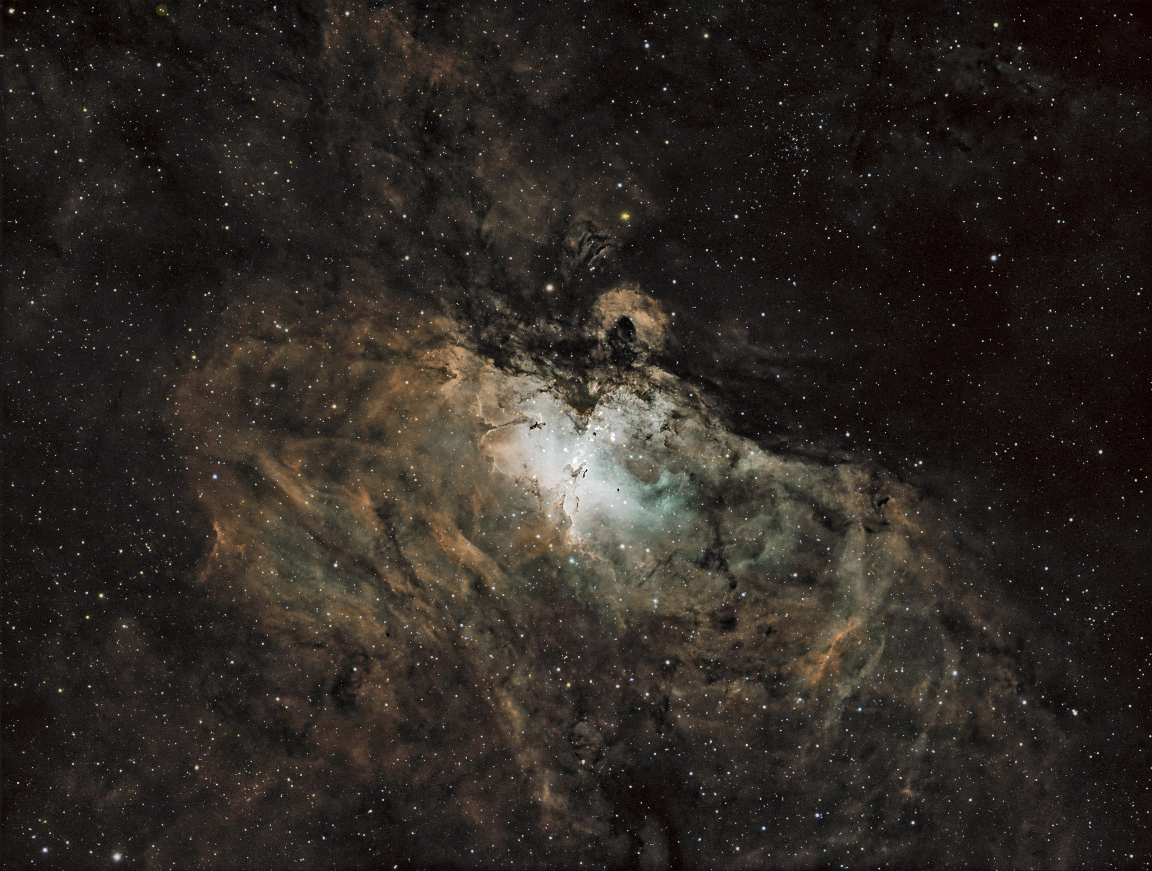

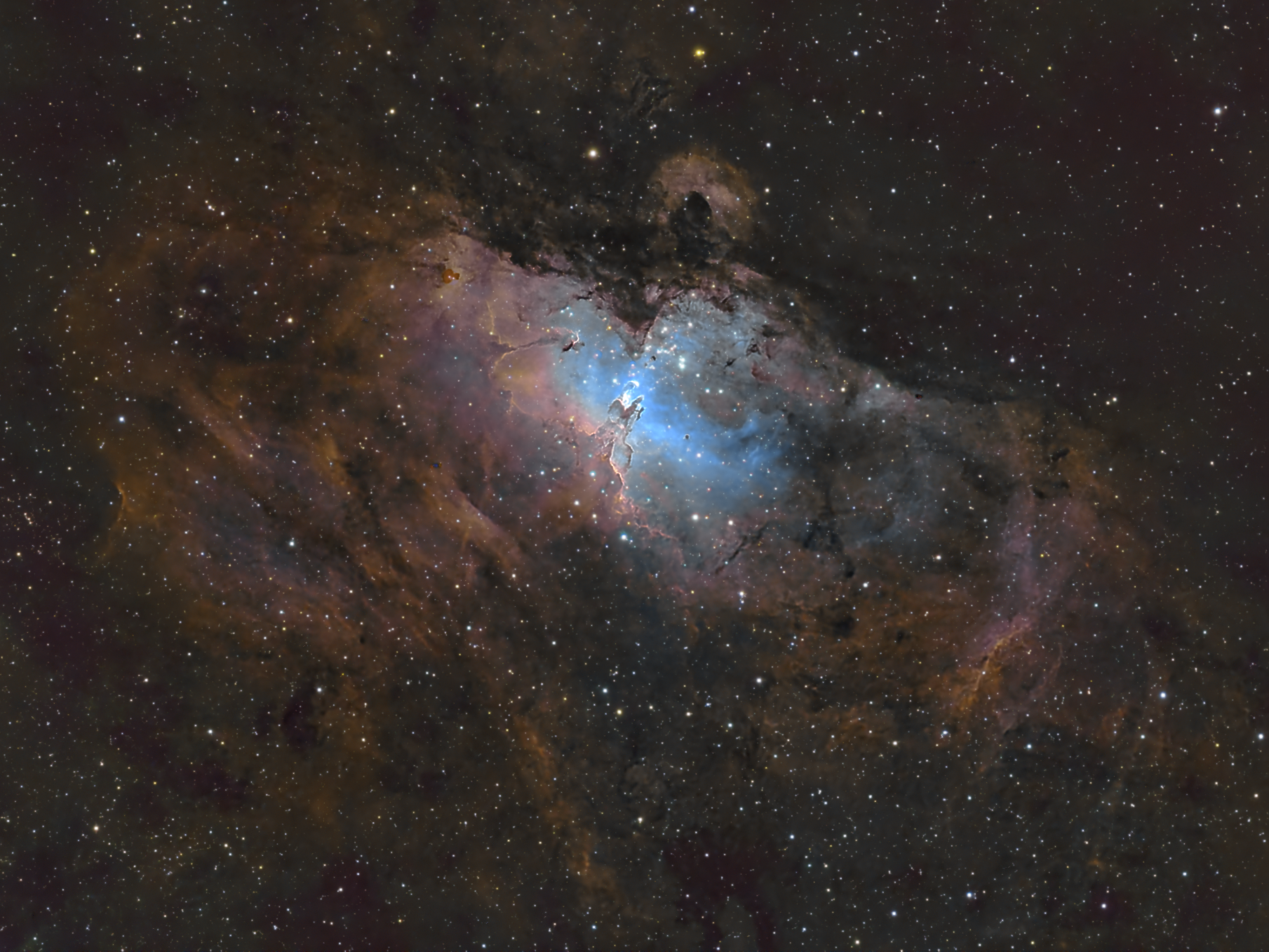

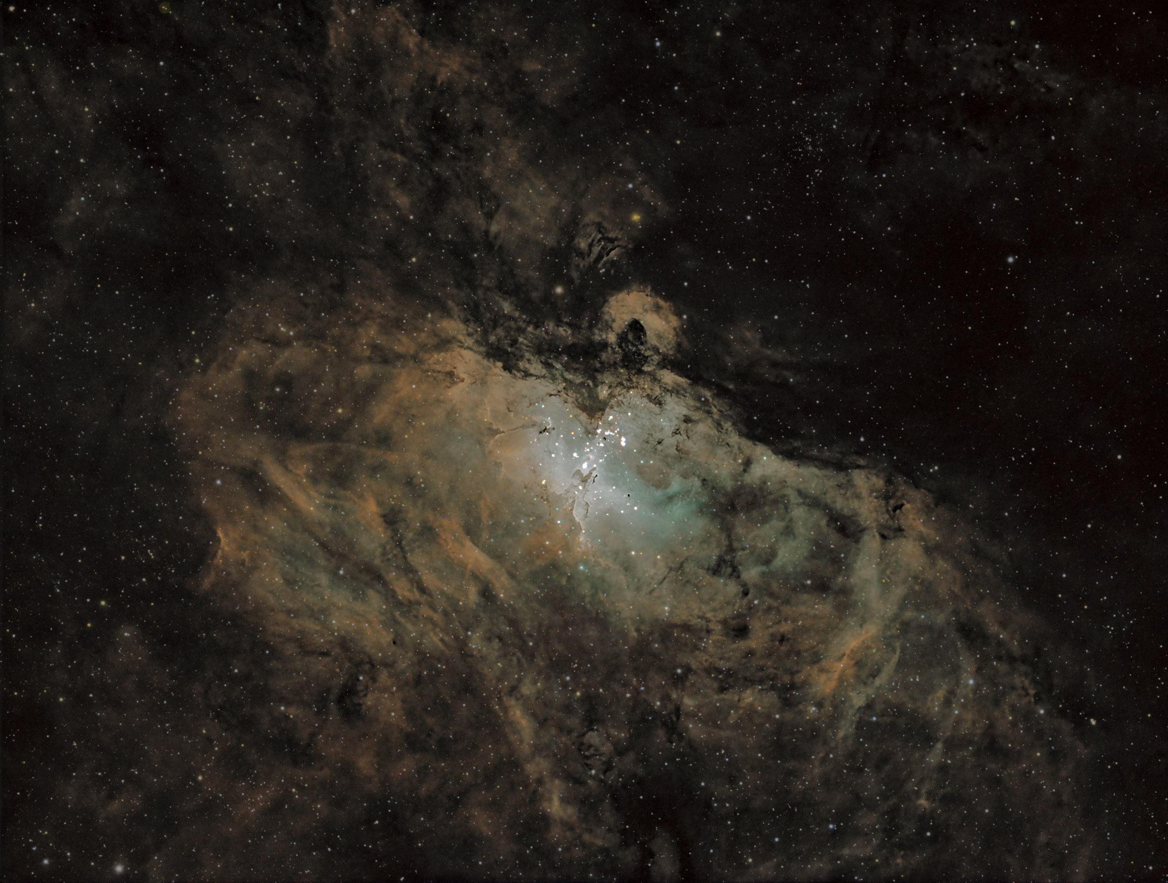

Naar aanleiding van jullie opmerkingen t.a.v. de kleur ben ik weer opnieuw begonnen. De gebruikte filters waren Ha, O3 en S2. Het Hubble palet is gebruikt, 3 uur belichting.
Het huidige resultaat is een bewerking die voor een groot gedeelte in Photoshop is gedaan omdat het me niet in PI lukt de kleuren naar m'n zin te krijgen. Misschien dat de komende cursus daar verandering in brengt.
De eerste foto is een uitsnede van bewerking van vandaag. De tweede laat de resultaten zien van de bewerkingen t.o.h. met gebruik van dezelfde data.
Commentaar is welkom.

Dit ziet er veel meer als een herkenbaar Hubble palette uit, Gerard. Van de vier bewerkingen vind ik deze ook zeker de mooiste: vooruitgang!
