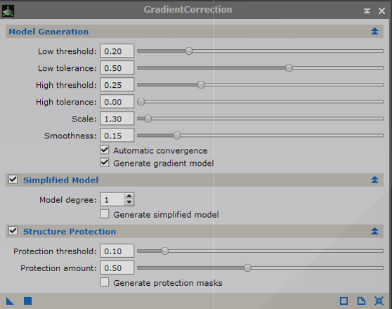

OK hier in .jpg formaat mijn snelle bewerking van Gerard zijn data.

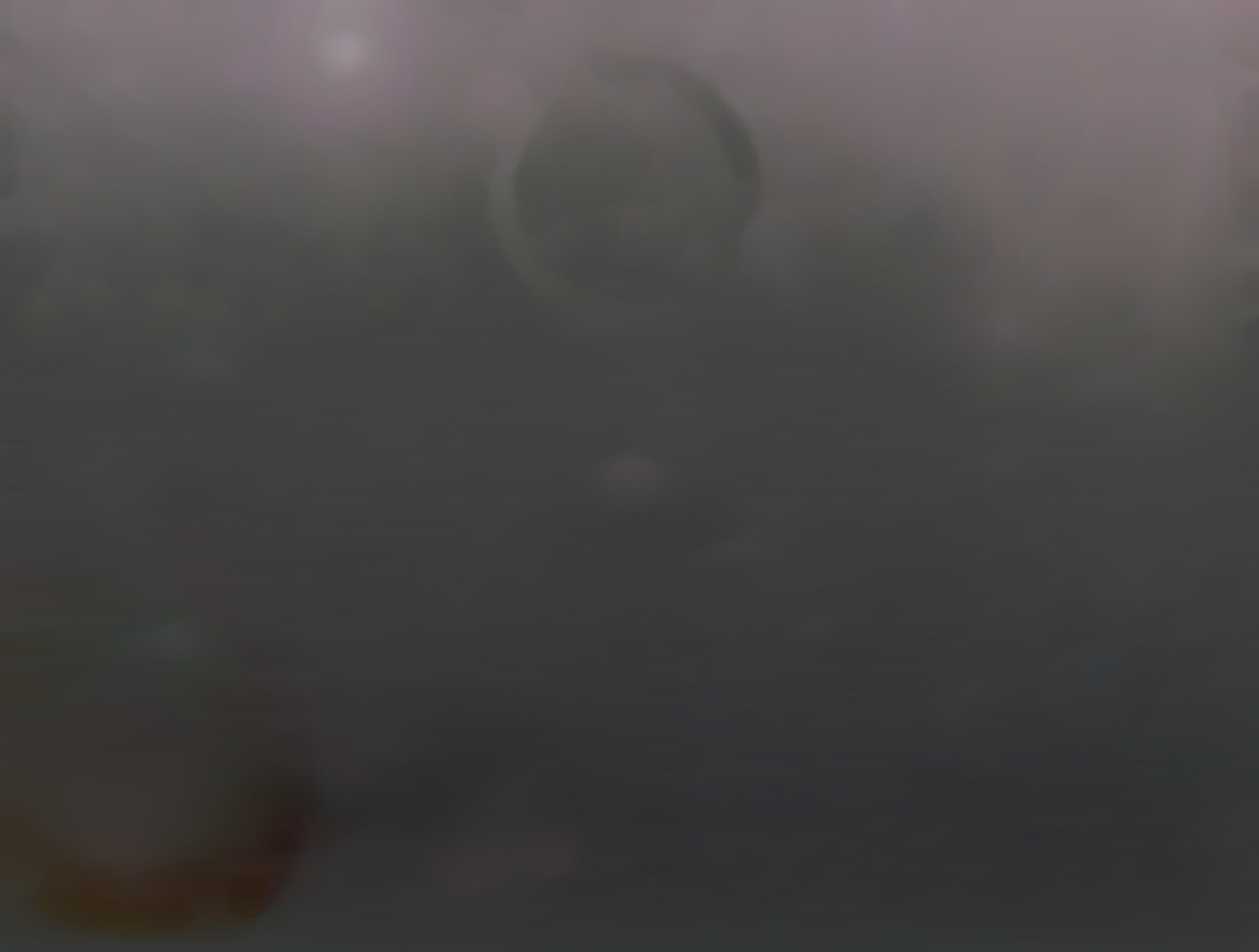

Als eerste heb ik via Gradient Correction de achtergrond geneutraliseerd, waarbij het een uitdaging was om de cirkelvormige grote donut goed gecorrigeerd te krijgen. Het is nog niet perfect, maar wel een heel eind.
En het afgetrokken model.

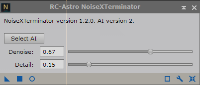

Vervolgens heb ik BlurXTerminator en NoiseXTerminator gedraaid.

Hier nog even de gebruikte instelling van een aantal tools zoals ik deze hier gebruikt heb.
Gradient Correction
GradCor setting M77.png (87.51 KiB) 11724 keer bekeken
NoiseXTerminator
NXT setting.png (10.55 KiB) 11724 keer bekeken

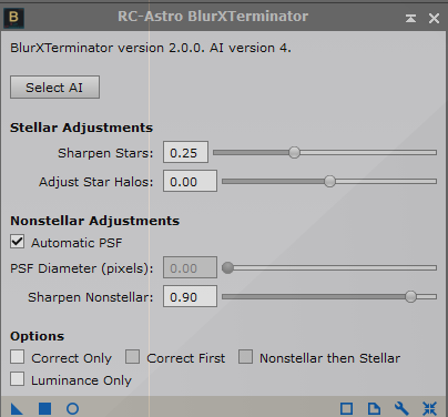

BlurXTerminator
BXT setting.png (28.79 KiB) 11724 keer bekeken

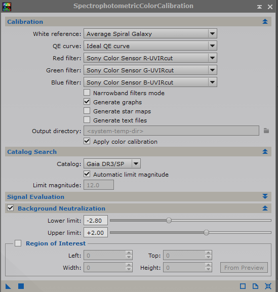

SpectroPhotometricColorCallibration
SPCC setting.png (42.92 KiB) 11724 keer bekeken
