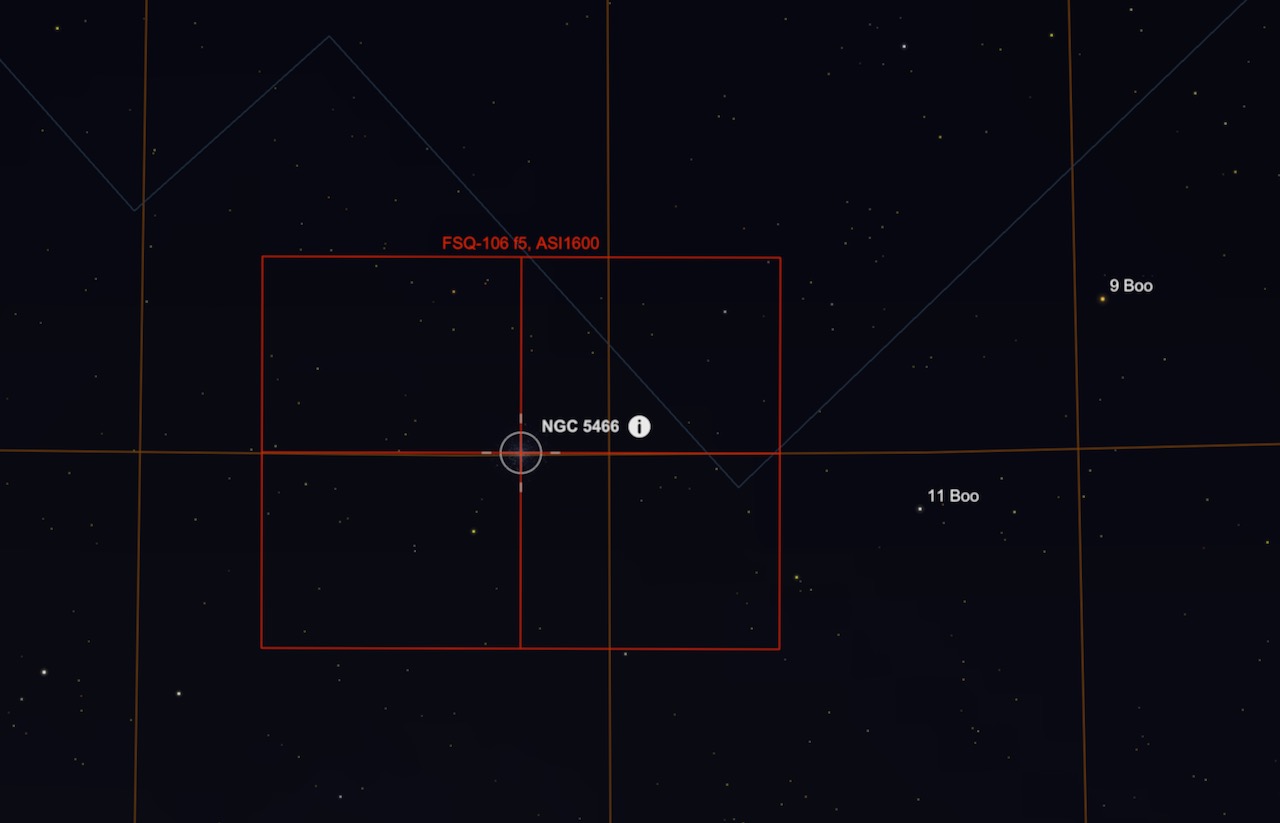

Tja, altijd lastig. Als het enigszins kan natuurlijk liefst buiten beeld houden. In jouw voorbeeld zou dat moeten kunnen:
Maar als hij toch in beeld komt, denk ik zoals Arie zegt Gain op 0 en gerust 50-60s belichten. De kern zal ongetwijfeld clippen, maar dat is ook weer niet zo heel erg. In de bewerking zou je eens naar de tool GHS (Generalise Hyperbolic Stretching) kunnen kijken (tegenwoordig vast onderdeel van PixInsight). Hiermee kun je veel preciezer stretchen in bepaalde lichtsterktes. Dus de sterrenhoop naar voren laten komen zonder dat zo'n heldere ster helemaal overstraalt.
