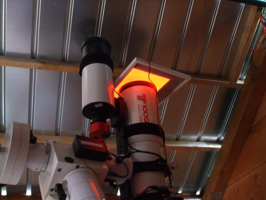

Mijn elektroluminescentie paneel/EL geeft niet veel licht in H-alpha. Om die reden hing ik voor het maken van flats er altijd een USB 2.0 kabel er tussen en ging belichten met 4.99 seconden voor circa 12 % signaal (7500 op 65535)
Om die reden heb ik een rood EL panel bestelt in het verre Oosten. Deze geeft duidelijk meer licht in H-alpha. Circa 12x meer. Bij 0.99 seconden zijn de pixels circa 28% verzadigd (17500 op 65535) dus ideaal.
Zie ook http://www.hnsky.org/el_panel.htm
Het paneel is voor het menselijk oog roder dan op deze foto:
Flats maken, rood elektroluminescentie paneel voor meer H-alpha licht
