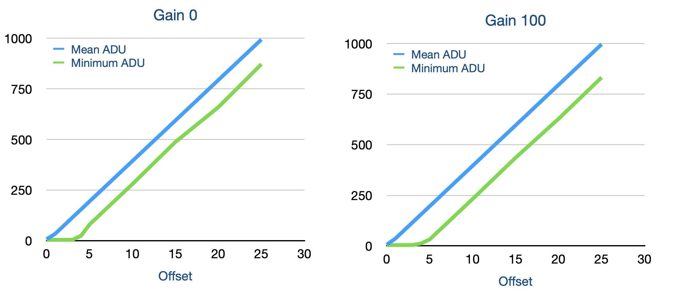

Je kunt de offset voor je camera ook zelf bepalen. Voor mijn ASI533MM bijvoorbeeld ziet dat er als volgt uit:
Screenshot 20220829.png (170.96 KiB) 3500 keer bekeken
Dit zijn 1 minuut dark frames, bij oplopende offset-waarden, zowel voor gain 0 als voor gain 100. Uitgezet zijn de gemiddelde ADU en de minimale ADU van elke dark. Bij voldoende offset, komt de minimale ADU 'los' uit de nul-waarde. Vanaf dat moment is er dus geen gevaar meer dat je pixels hebt die '0' zijn (of negatief, afgerond naar 0). Bij hogere gain pas je normaal gesproken een hogere offset toe. Maar zoals uit de grafiekjes is af te leiden, zijn ze bij offset 5 al 'los'. Dus om problemen bij de calibratie te voorkomen, kies ik voor deze camera maar gewoon offset 5, ongeacht de gain.
Overigens zie je ook vaak aanzienlijk hogere offsets gebruikt worden. Mensen zetten hem soms op 50 of 100 of zo, om maar veilig te zitten. Toch 'eet' je dan redelijk wat dynamisch bereik weg, lijkt me. Het aantal ADU per offset-unit is een gegeven per camera. Voor de ASI533MM is die bijvoorbeeld 40. Oftewel als je de offset met 1 ophoogt, gaat je signaal met 40 ADU omhoog. Zet je de offset dus op 100, ben je 4000 ADU verder....
