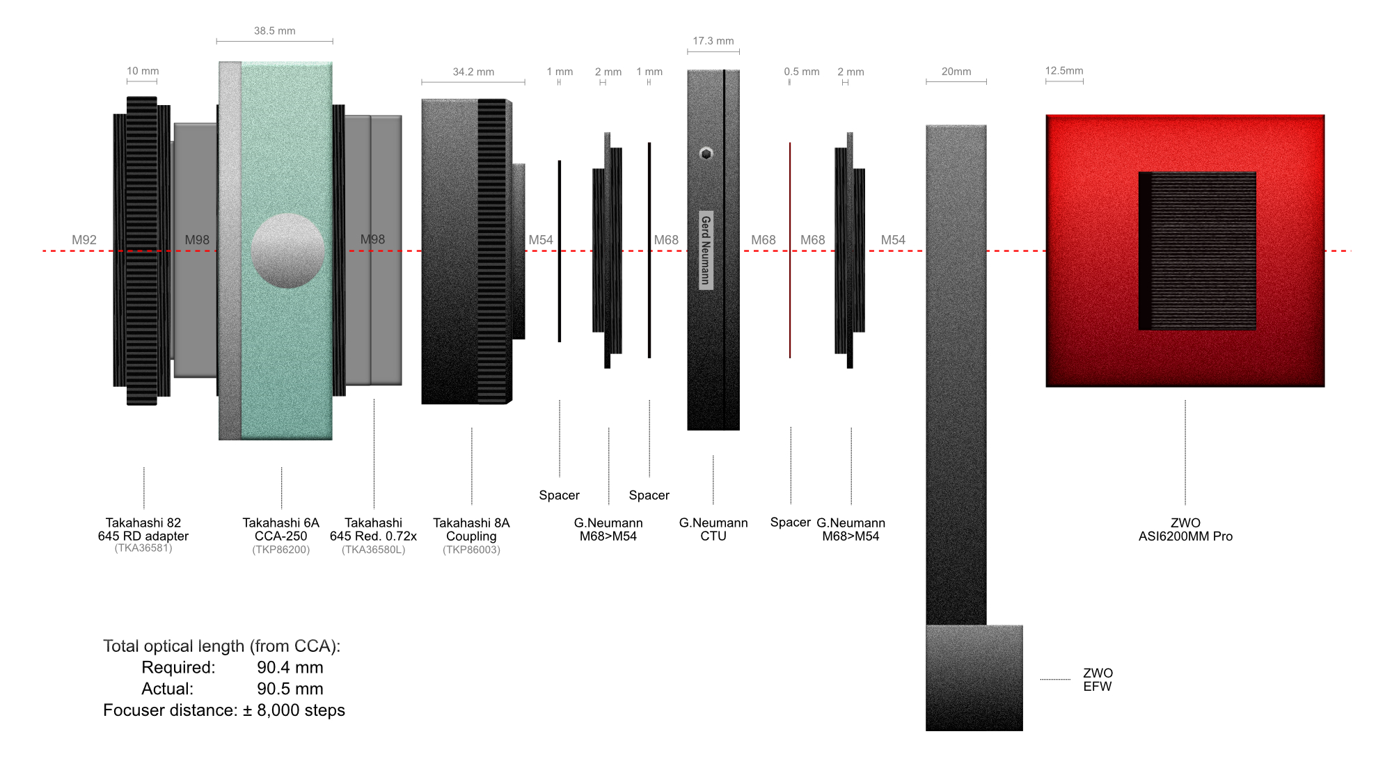

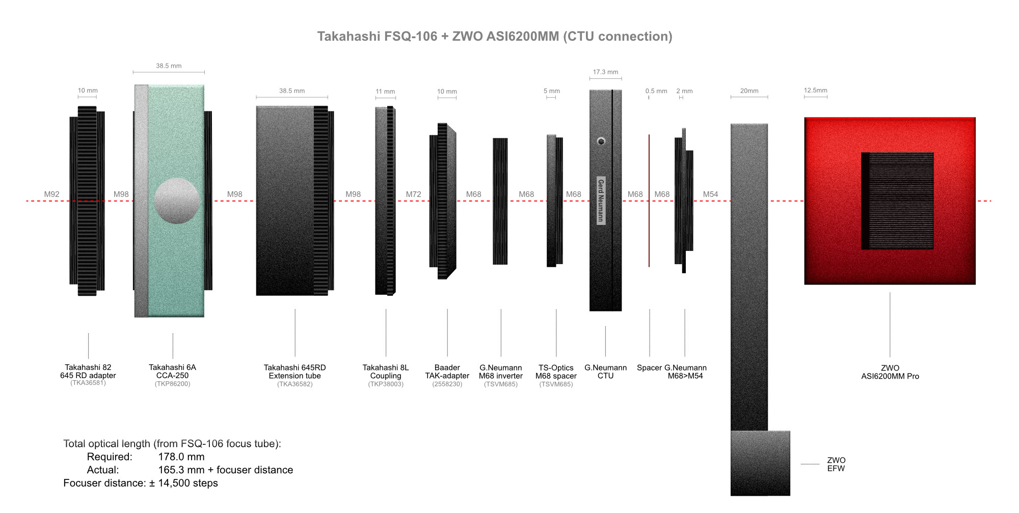

Top, Willem Jan. Hoeveel mm moest je camera richting telescoop in vergelijking met het gebruik zonder reduceren?

#4 Bericht door Wjdrijfhout » 09 sep 2021 16:41
Zonder reducer is de afstand van rotator tot camera-sensor 116.8mm. Met reducer is dat 90.5mm.
Dus bij elkaar is de hele trein 26mm korter.
Maar dit geeft een vertekend beeld, want zonder reducer moet je er de uittrek-afstand van je focuser bij optellen. Je kunt de opstelling korter maken en de focuser verder uittrekken, of andersom.
Met de reducer wordt de afstand opeens wel kritisch en moet je naar die 90.5mm gaan. Dat is wel een gepuzzel met ringen, spacers, etc.
Bijgaande plaatjes laten in detail zien hoe ik het voor mijn systeem heb gedaan:
Zonder reducer:

Met reducer:
