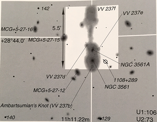

Interessante opname Arie. Hierbij nog wat aanvullende informatie. Abell 1185 is ook een zg Arp stelsel en wel Arp 105. Het is je mooi gelukt de kenmerken van het Arp stelsel op de foto vast te leggen. Als je goed kijkt zie je de Ambartsumian's Knot ook T!
Halton Arp publiceerde in 1966 zijn 'Atlas of Peculair Galaxies' met 338 bizarre objecten. Deze staan allemaal in het boek 'The Arp Atlas of Peculiar Galaxies' door Jeff Kanope and Dennis Webb. Uitgegeven door Willmann-Bell (Richmond US).
Het is haast onmogelijk zonder goede documentatie de Arp stelsels te Identificeren. 'Arp stelsels' bevinden zich in 'Arp velden' en daar staan meestal meerdere objecten in die van invloed zijn op de 'peculairity' van het stelsel. Arp stelsels zijn stelsels of een combinatie van meerdere stelsels met 'vreemde' kenmerken. Om die kenmerken te zien is het in de meeste gevallen nodig te fotograferen. Waarnemen van Arp stelsels is ook een uitdaging, ook al zie je de specifieke kenmerken niet altijd. Wat als 'uitdaging' staat vermeldt is meestal niet door de amateur visueel waar te nemen en ook niet altijd op een foto. Lees daarvoor de waarneem verslagen en bekijk de amateur foto's in het boek.
Arp's classificatie voor Arp 105:
- Arp field : 5,5' x 4,3'.
- Peculiarity : Connected to spirals (Arp's 102-108). lliptisch stelsel verbonden met een spiraalstelsel.
- Opm : Arp 105 bestaat uit NGC 3561 en NGC 3561A en VV237 d t/m f.
De twee NGC stelsels worden in veel catalogi als een het hetzelfde stelsel gezien.
- Uitdaging : De armen van NGC 3561a, VV 237f en Ambartsumian's Knot.

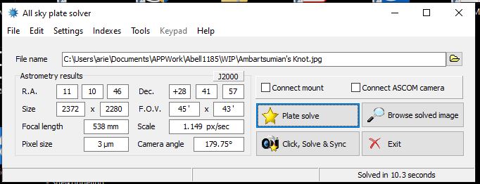

#10 Bericht door gerard van den braak » 19 mei 2021 17:41
Arie,
Je hebt alleen V17 en H18 nodig, de rest kan dus weg.
Het toeval wil dat ik vandaag ook tegen een solve-probleem op liep in Astap. Maar ik kreeg uiteindelijk het toch voor elkaar.
Het lukte me als volgt:
- Geef de coördinaten in graden en minuten waarbij de minute bv 3 lager zijn dan de werkelijk verwachtte. Als je geen idee heb wat de coördinaten zijn vul je niets in
- gebruik star db H18
- zet vinkje bij 'Slow'
- Zet FoV op auto
- Vergroot de zoek radius.
Han gaf me desgevraagd de volgende toelichting:
Opnames jpeg of png solven slecht door het stretchen. Dan is er geen goed verschil tussen de faint and bright stars. ASTAP heeft de helderste sterren nodig voor het vormen van patronen. als de verkeerde sterren naar voren komen kloppen de patronen niet.
Star alignment werkt met het vergelijken van ster patronen tussen de referentie opname en de andere opnames. Bij astrometric worden de opname gesolved en de pixels op ra,dec positie ge-plaatst. Dit laatste is nodig voor een mosaic compilatie omdat er weinig of geen overlap is. Star alignment werkt sneller en er is minder informatie nodig dan voor het solven.
