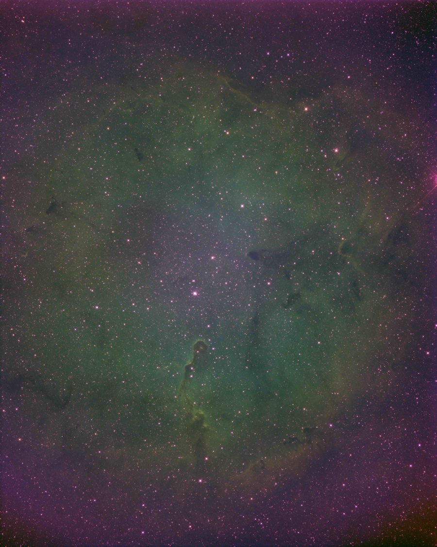

Arie, wederom een prachtige foto.
Er komen wel wat vragen bij me op over de kleuren omdat ik ook bezig ben met SHO-filters.
Je schrijft SHO, waaruit ik opmaak dat je SII gebruikt hebt voor rood, Halfa voor groen en OIII voor blauw. Nu vermoed ik dat het Halfa signaal het sterkst was. Als dat inderdaad zo is waarom is de foto dan niet groen?
Als ik met de opnames die ik gemaakt heb van IC1802 dezelfde volgorde aanhoud, wordt de foto groen.

Eerst de drie kanalen Non-linear maken met histogram transformation
Dan de 3 kanalen samenvoegen met LRGB combination
Zo komt ie uit de LRGB combination.
Groen genoeg?
SCNR remove green ------------daarmee verwijder je een hoop groen
Invert image Ctrl+I ----------hiermee keer je de afbeelding naar de tegengestelde kleuren, ziet er raar uit.
SCNR remove green ------------het magenta is hier groen geworden en dat wordt nu verwijderd
Invert Image Ctrl+I ----------de image weer terug inverteren naar normale weergave.
Nu heb je een beetje fletse opname, maar het lijkt erop.
Verder met curves de saturation verhogen wat aan het contrast doen tot het wat lijkt.
Nu kun je in LRGB combination het Ha kanaal nog een keer als Luminance er overheen leggen.
Je kunt proberen het Ha kanaal wat scherper, ruis-arm en contrastrijk te maken, voordat je het als L over de kleurenafbeelding legt.
Daarna nog wat met curves spelen.
Dan zou het toch ergens op moeten lijken.
Succes
