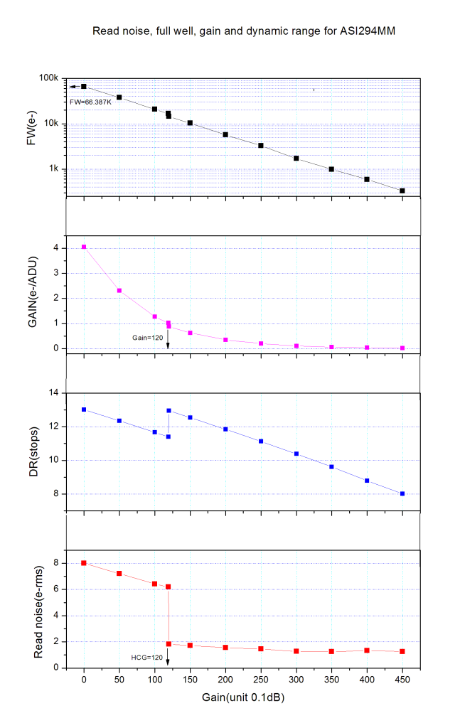

Voor de ASI294 is dit echter anders. Deze dual-gain sensor heeft bij elke pixel twee analoge versterkers zitten. De ene is voor lage gevoeligheid, en de andere is voor hoge gevoeligheid. De eerste is zeg maar vergelijkbaar aan die van de ASI1600. Maar de tweede is zo ingericht dat het dynamisch bereik vergroot wordt, en de ruis verlaagd. Vanaf een bepaalde gain stand schakelt de sensor van het ene setje naar het andere. Voor de ASI294 is dat gain 120. Overigens hebben ze het zo ingeregeld dat gain 120 ook unity gain is. De meeste sensoren die dit hebben zijn op deze manier in staat om in die 'gevoelige stand' hetzelfde dynamisch bereik te hebben als bij gain 0, maar dus wel in een hogere gevoeligheid en een veel lagere ruis. Technisch gezien heeft het geen effect op de full well capacity, maar dit is iets minder relevant omdat de dynamic range vergroot wordt. Voor de ASI294 kleven er dus nagenoeg geen nadelen aan gain 120 (unity gain). Overigens ook geen voordelen aan een andere gain stand. Ga je hoger dan nemen dynamic range en full well depth verder af, maar de ruis blijft hetzelfde. Ga je lager wordt het alleen maar slechter, totdat je naar gain 0 gaat. Dan heb je zit je uiteindelijk ietsje hoger in dynamic range, maar nu bij lagere gevoeligheid. Dit kan handig zijn als je bewust langere belichtingstijden wilt, maar dit komt in de praktijk volgens mij niet vaak voor.
Samengevat is het voor de ASI294 dus: Gain 120 = hogere gevoeligheid, lagere full well capacity, zelfde dynamic range, lagere ruis.
Dus mijn veronderstelling zou zijn dat voor de ASI1600 unity gain als uitgangspunt een prima instelling is, maar dat je afhankelijk van je object en gebruikte filters ook naar bijvoorbeeld gain 0 of gain 300 kunt gaan. Voor de ASI294 is unity gain de beste oplossing voor eigenlijk alle omstandigheden.
Voor de duidelijkheid zijn in onderstaand grafiekje de effecten van gain op diverse parameters nog even samengevat:
