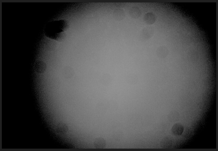

Dit is het resultaat met de nieuwe flat. Rechtstreeks uit ASTAP. De flat is niet helemaal goed. Link en vooral linksonder is het resultaat te licht. Dat zie je ook aan de flat zie de tweede bijlage. Ik stel voor morgen een nieuwe flat te maken met mijn panel.
ASTAP had een bug in de flat routine die afgelopen weken is ontstaan. :oops: Deze is niet opgevallen. Daarom is testen en nog eens testen belangrijk. Deze bug is verholpen in versie 0.9.171 die ik straks ga uploaden.
