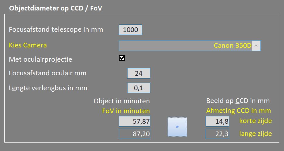

Met mijn 24mm oculair (kleinste vergroting) fotografeer ik ongeveer 0.5 boogminuut.
Klopt dit trouwens? Of zijn de pleiaden ongeveer 1.5 graad en fotografen ik ongeveer 30 boogminuten? (Ik zag bij de opmerking van Gerard dat M61 slechts 6 boogminuten is)

M45 heeft een afmeting van 109'x 109'.
Wat is het brandpunt van je kijker en oculair?

Ik heb een Skywatcher 200/1000 dus van de kijker zal de brandpunt 1000mm zijn.
Als oculair gebruik ik de Baader Hyperion 24mm. Deze heeft een 68 graden view en een eyerelief van 17mm.

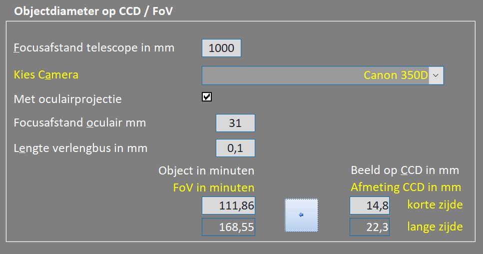

In de bijlagen zie je dat je minimaal een oculair van 31mm nodig hebt. Dan is je FoV 111,86 en je hebt minimaal 109 nodig. Beter is dus een oculair >31 m.

Ai... die zitten niet in mijn assortiment. M45 dan eerst maar even op pauze.
Hoe dan ook: het eerste fotoprojectje was leerzaam.
