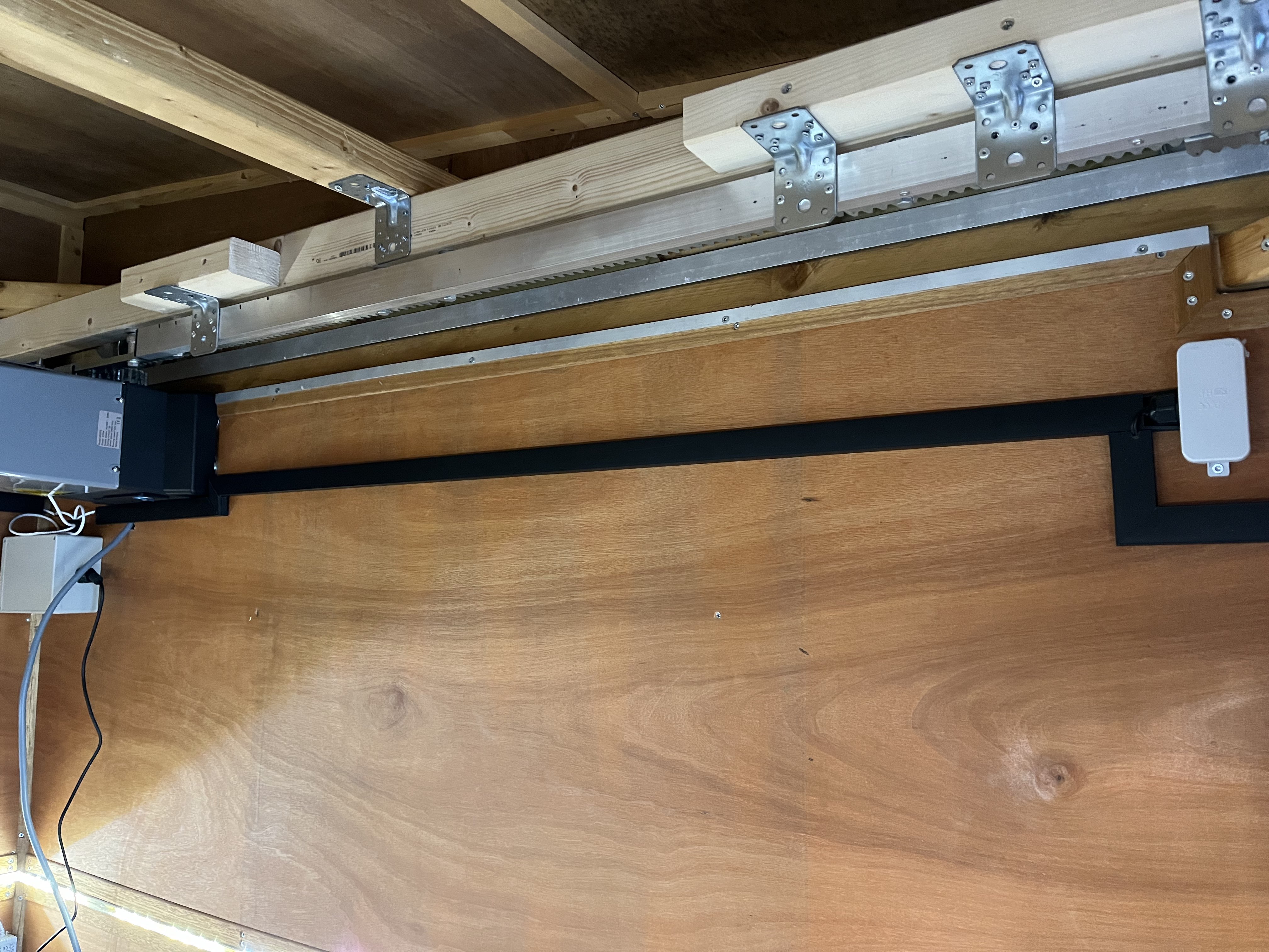

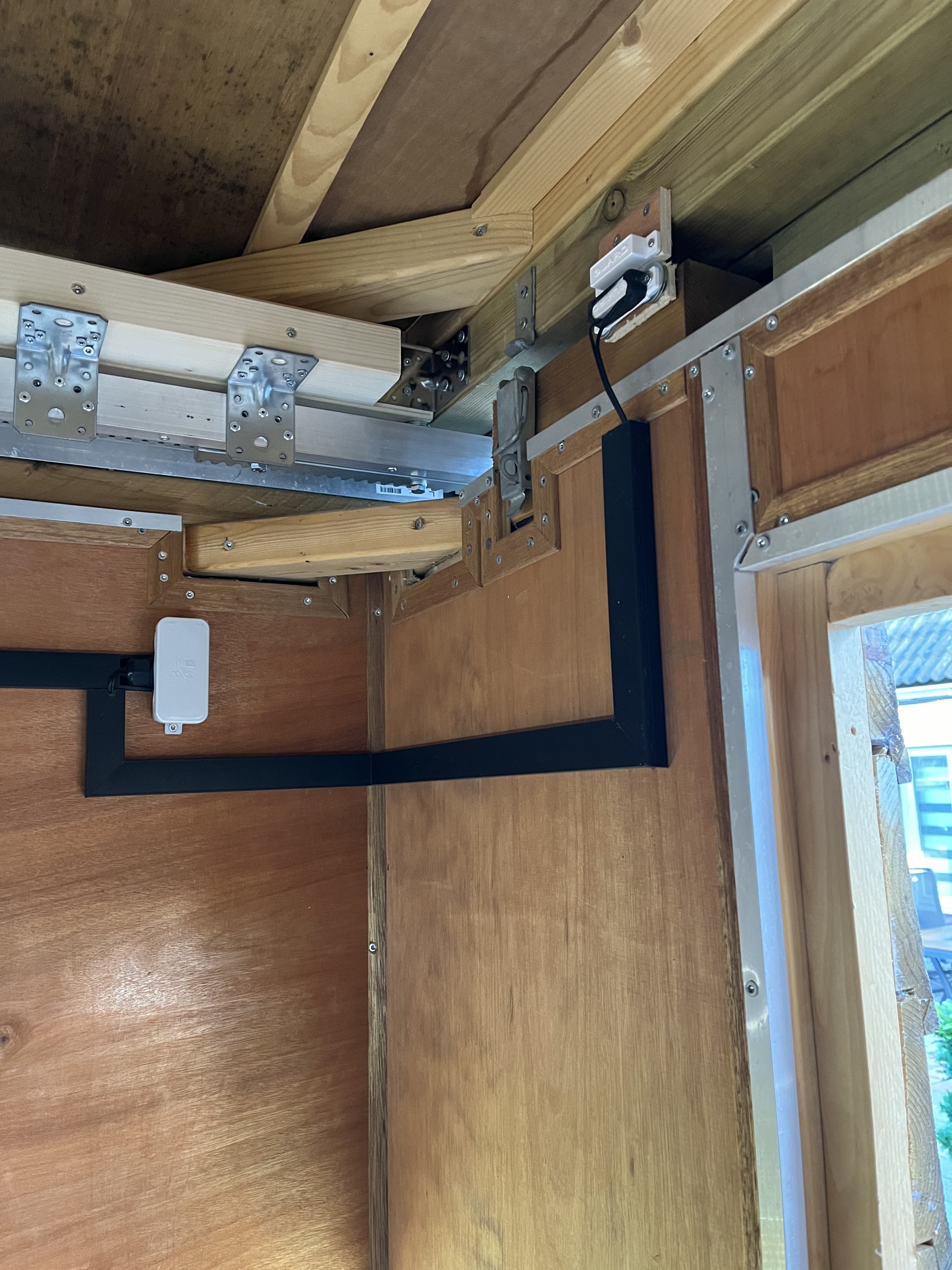

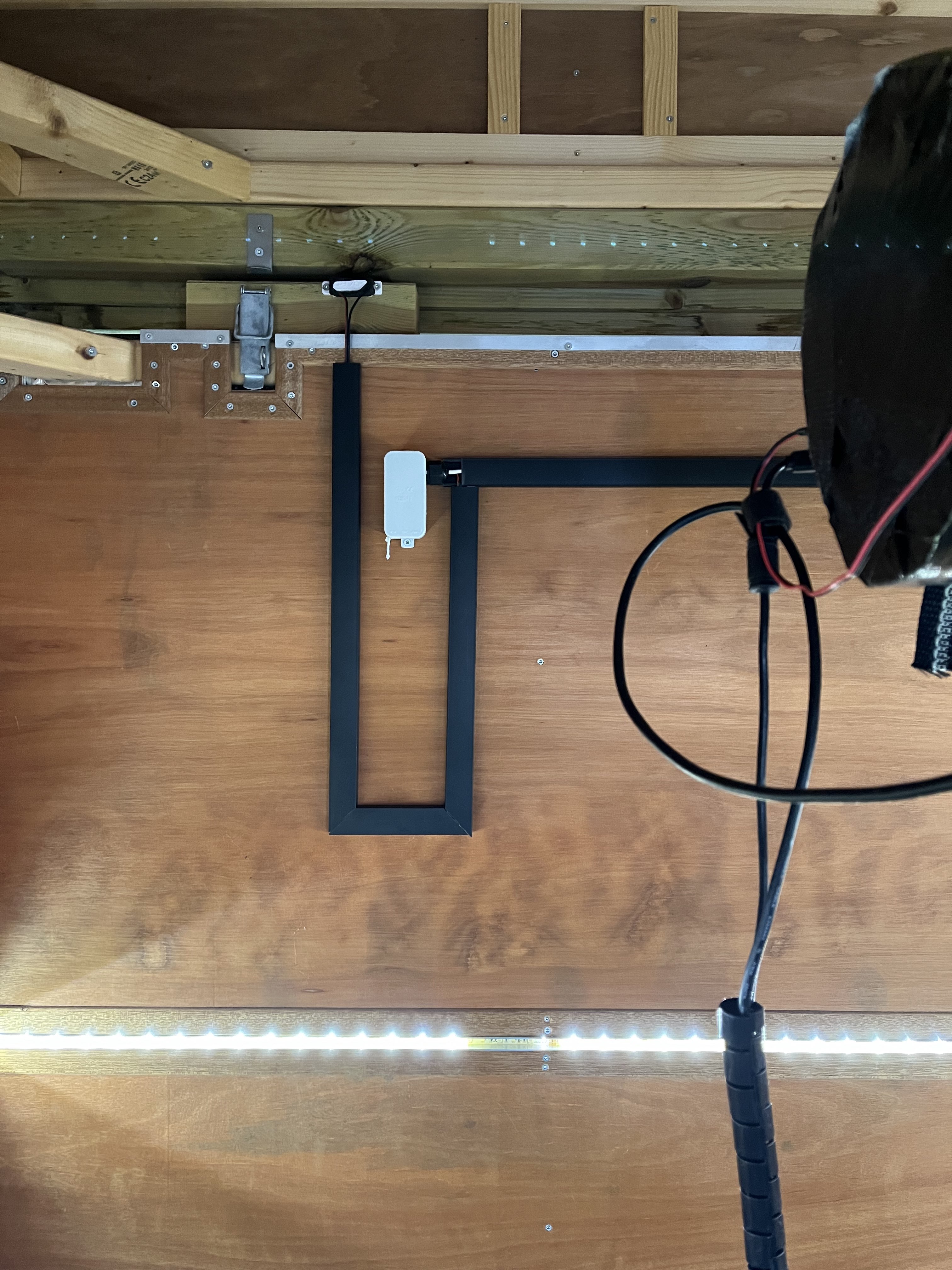

#68 Bericht door Astrovirus » 07 jan 2024 15:31
Vandaag alle kabels na de plaatsing van de NC sensoren netjes in een aantal kabelgoten weggewerkt. Nu wachten op donker voor een heerlijk nachtje fotonen vangen. (en testen van de auto-aansturing van het dak).
De "dak open" sensor
En de "dak dicht" sensor.
