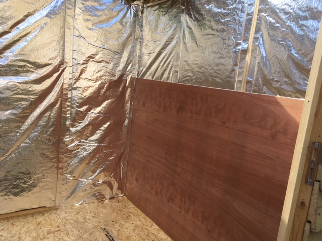

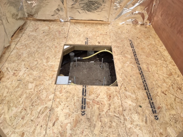

Nog wat zaakjes gedaan.
Electra/Data kabel voorbereiding
Vloerisolatie en platen gelegd.
Muurisolatie en begin Meranti afwerking.

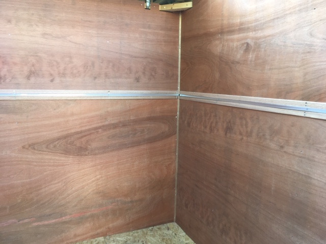

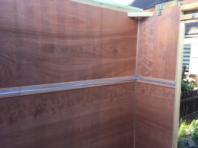

Afgelopen 2 dagen de binnenwanden verder afgerond en Alu profiel geplaatst waarin de LED strip verlichting zal komen.

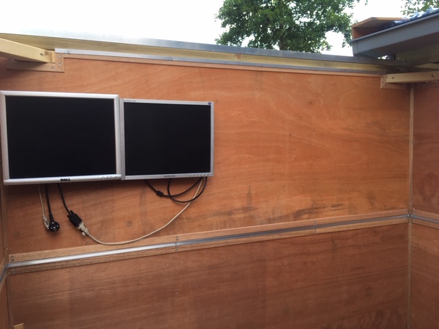

Weer wat kleine zaakjes opgepakt in de afronding die toch redelijk veel tijd kosten.

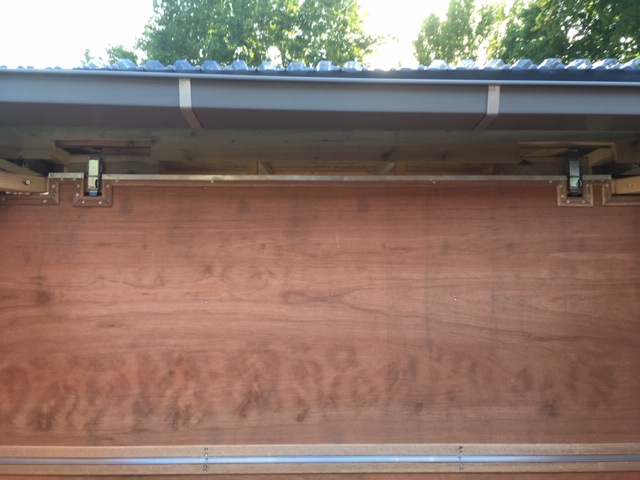

Bovenzijde van de wanden voorzien van hardhouten latjes en ALU strip.
Daarnaast ook de eerste apparatuur geplaatst in de vorm van 2 monitoren.

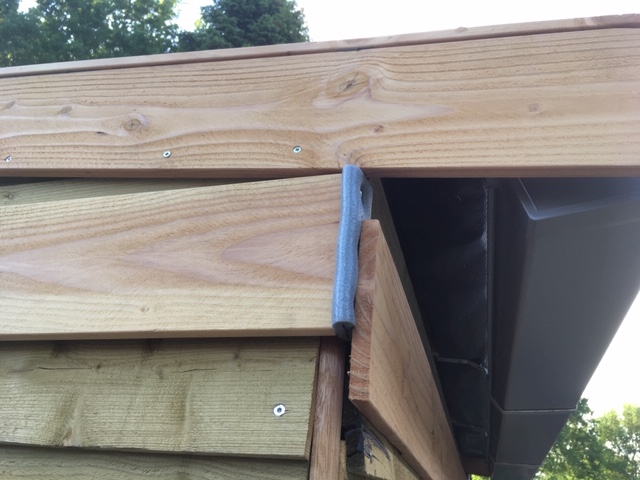

Als laatste een kleine kier tussen de daktrim van wat isolatie schuim voorzien ter afdichting.
Re: Eerste voorzichtige stapjes in de bouw van mijn nieuwe sterrenwacht
#27 Bericht door Astrovirus » 31 mei 2020 11:23
Ik hoop met 2 monitoren een beter/overzichtelijker beeld te krijgen op mijn veel grotere scherm(en) van mijn bewerkings PC als ik de boel via teamviewer overneem. Nu moet ik vaak applicaties heel klein maken of over elkaar heen zetten wat het monitoren niet erg handig maakt. In dit geval kan ik bijvoorbeeld CdC op 1 scherm open hebben en dan PHD/EQmod/capture programma op het andere, zonder dat ik moet switchen.

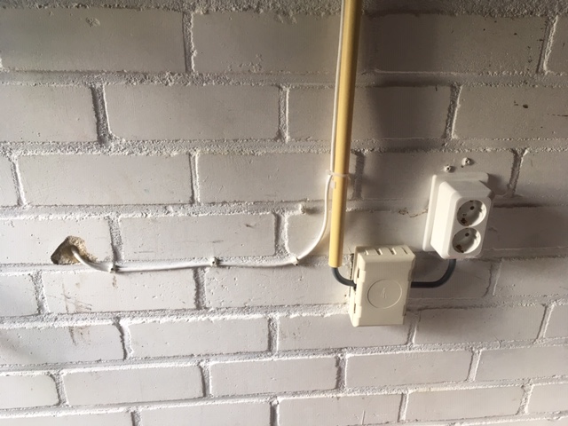

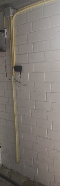

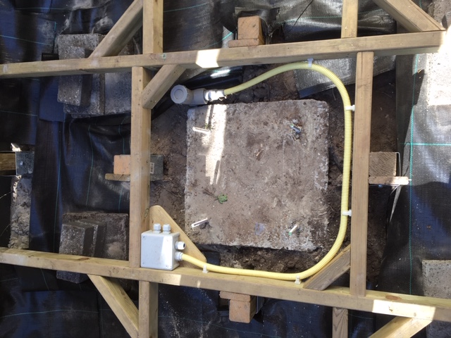

Dit weekend samen met mijn vader veel werk aan de stroom voorziening en data kabel gedaan.
Data kabel getrokken vanuit router in de meterkast. Daarnaast 220V gesplitst in de schuur.
Aan de andere zijde van de schuur is een extra stopcontact geplaatst en daarnaast een ethernet switch. Data en stroom worden aan de onderzijde naar buiten geleid.

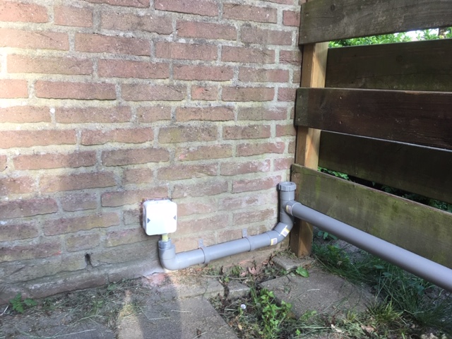

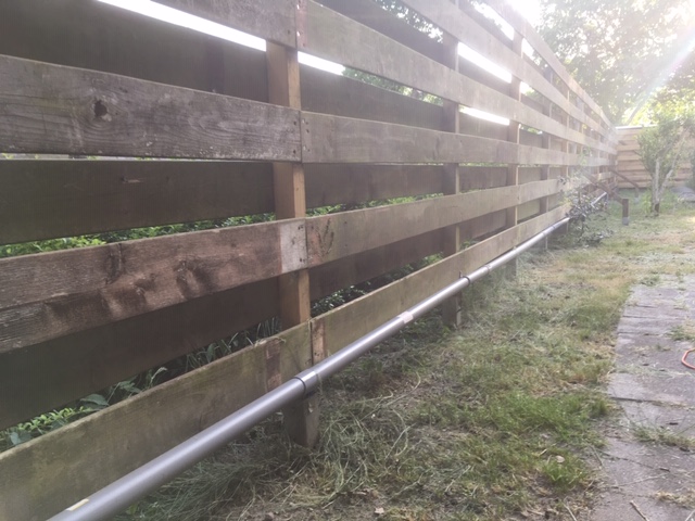

Aansluiting van 5 cm afvoerpijp waarin de data en stroom kabels de eerst 15 m bovengronds afleggen.

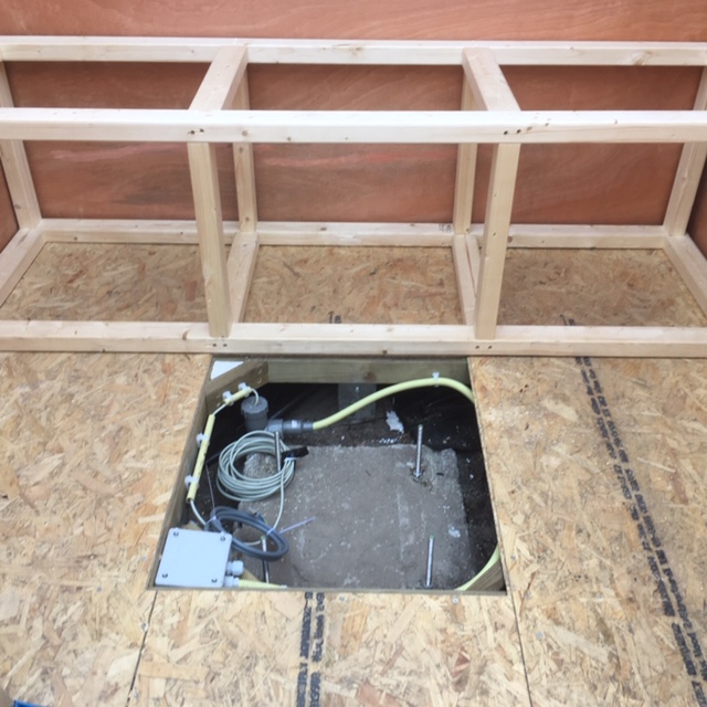

Hier is de 15 meter pijp te zien, waarna aan het einde de pijp nog 6-7 meter ondergronds loopt en naast de zuil boven zal komen.
Kabels klaar om verder aangesloten te worden nadat stopcontacten etc. geplaatst zijn. Frame in de achtergrond zal deel uitmaken van een verhoogde vloer die zal dienen voor visueel waarnemen en ook om klein onderhoud/afstellingen aan de kijker(s) makkelijker te maken. De helft van deze vloer zal permanent zijn en de ander helft verwijderbaar en alleen geplaatst worden als er visueel waargenomen wordt.

#30 Bericht door Arie » 01 jun 2020 08:09
Zorg er voor dat je een goede aarde in je obsy hebt.
Ik heb daar problemen mee gehad in het begin.
Was een slechte aansluiting in de schuur. :?
Bij mijn koepel heb ik een extra aardpen laten slaan.
Vervolgens al je equipment met elkaar verbinden en met de aarde.
Dus de huls van je USB kabels, frame van je PC, de zuil en het huis van de mount.
Alles van de -12V pool met de aarde verbinden.
Een hoop 12V voedingen hebben geen aardaansluiting en zo voorkom je dat er toch enige spanning op de buitenkant van je spullen komt te staan.
